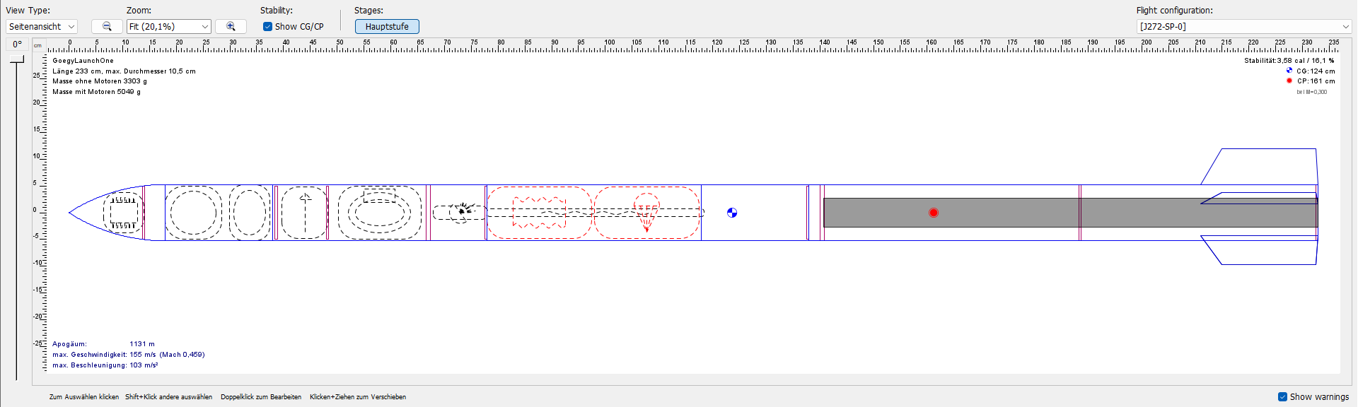

der Zeitplan für euer Projekt ist ja schon recht eng gesteckt, habt ihr jetzt schon einen Plan wie eure Rakete mal aussehen soll?

Hallo Andreas, Das hier ist der Plan in OpenRocket soweit bisher geplant. Eine Anmerkung: Dieser Teil ist bisher noch nicht fertig geplant. In den nächsten beiden Wochen werden wir diesen Teil noch ändern, da wir hier noch die Tipps und Anregungen aus dem Forum mit einbeziehen wollen. Viele Grüße Tim und Fabian

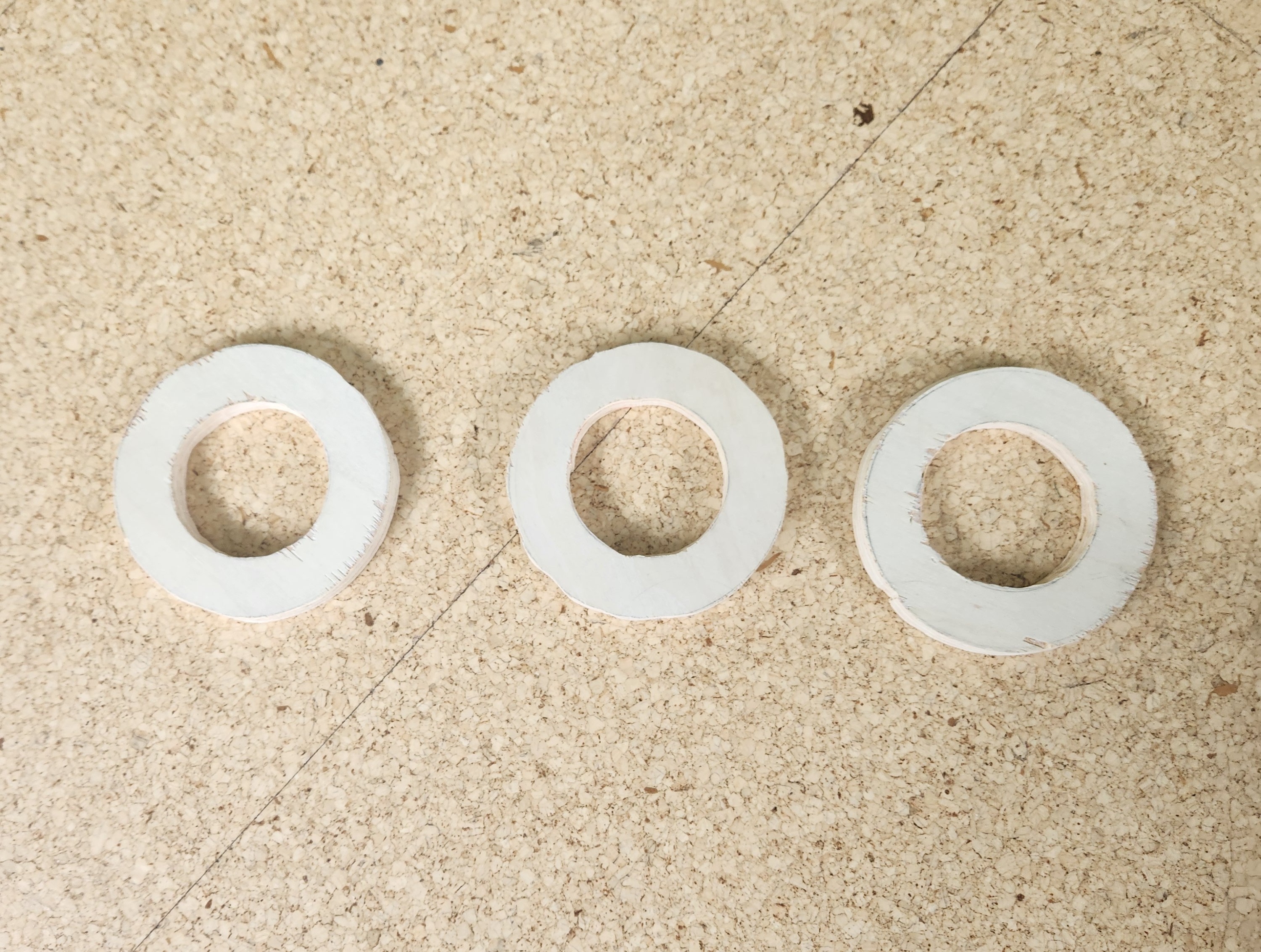

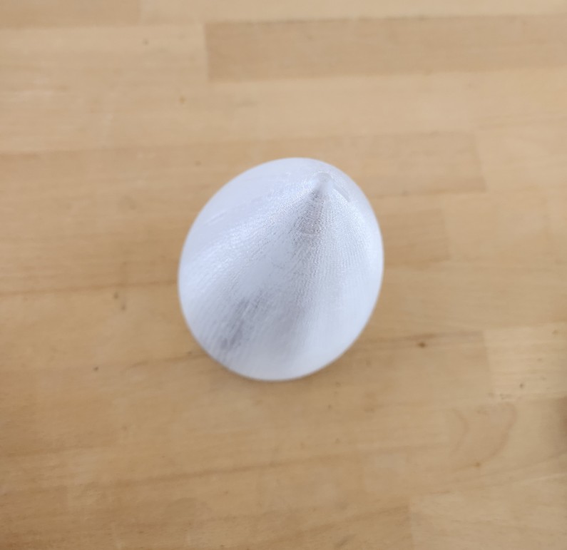

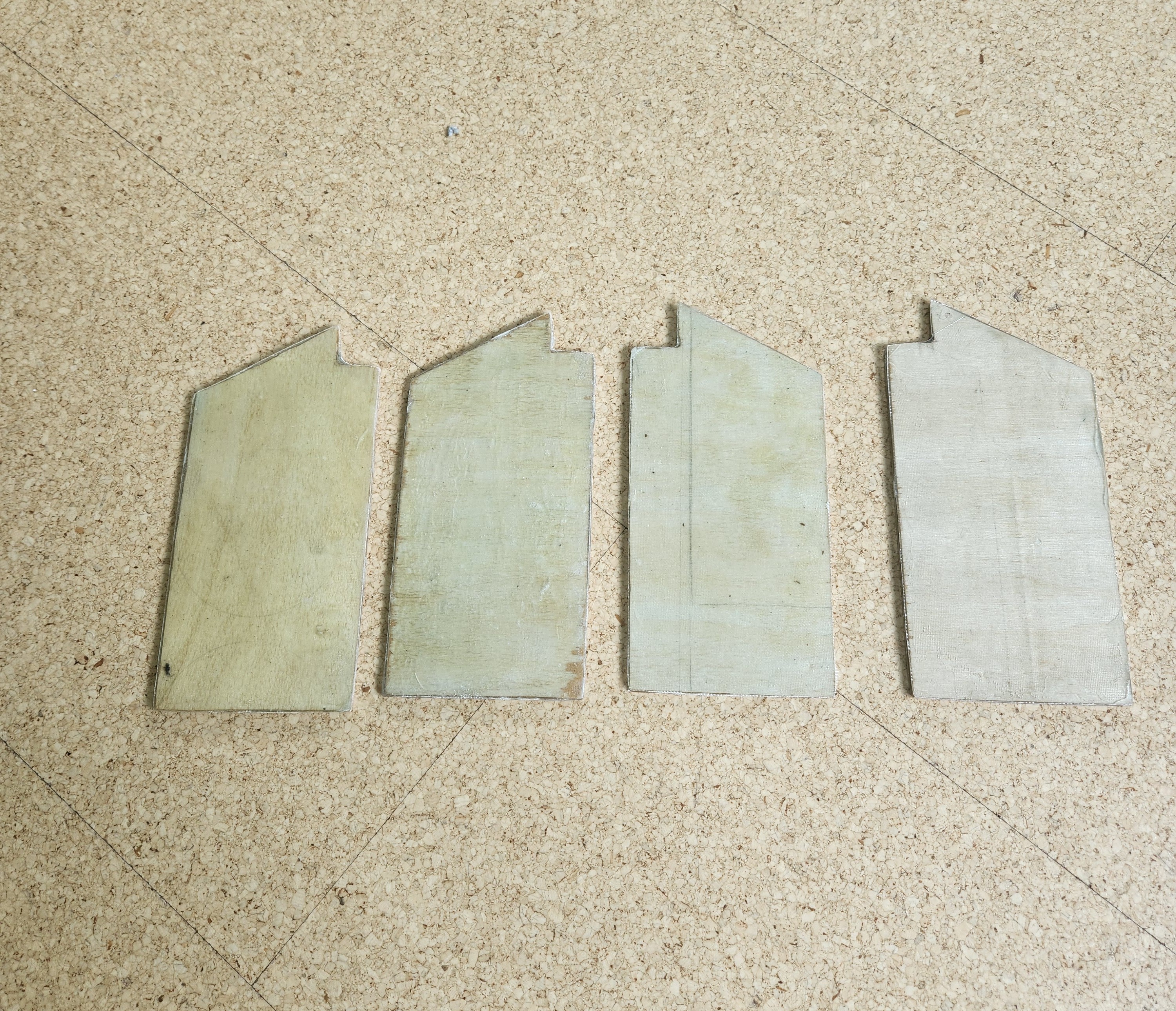

Hallo zusammen, es ist ja jetzt leider doch schon über 1 Jahr her das wir etwas auf dem Forum gepostet haben, wir sind aber weiterhin aktiv und wollten hier mal ein paar Updates posten: Hier sieht man die Spitze, wir haben sie aus PETG, 3D-Gedruckt. Hier sieht man die Leitwerke aus 4mm Sperrholz mit Glasfaser und Epoxidharz verkleidet. Das hier sind schon mal die Holzteile für die Triebwerkshalterung, die werden noch mit Epoxidharz eingeschmiert und dann eingebaut. Die restlichen Teile liegen momentan leider entweder in der Schule, wo wir erst nächste Woche Zugriff haben. Oder werden gerade mit Epoxidharz/Glasfaser behandelt. Von diesen Updates wird es ab sofort hoffentlich mehr geben. Es tut uns leid das wir das bisher nicht geschafft haben. Viele Grüße, Tim und Fabian
