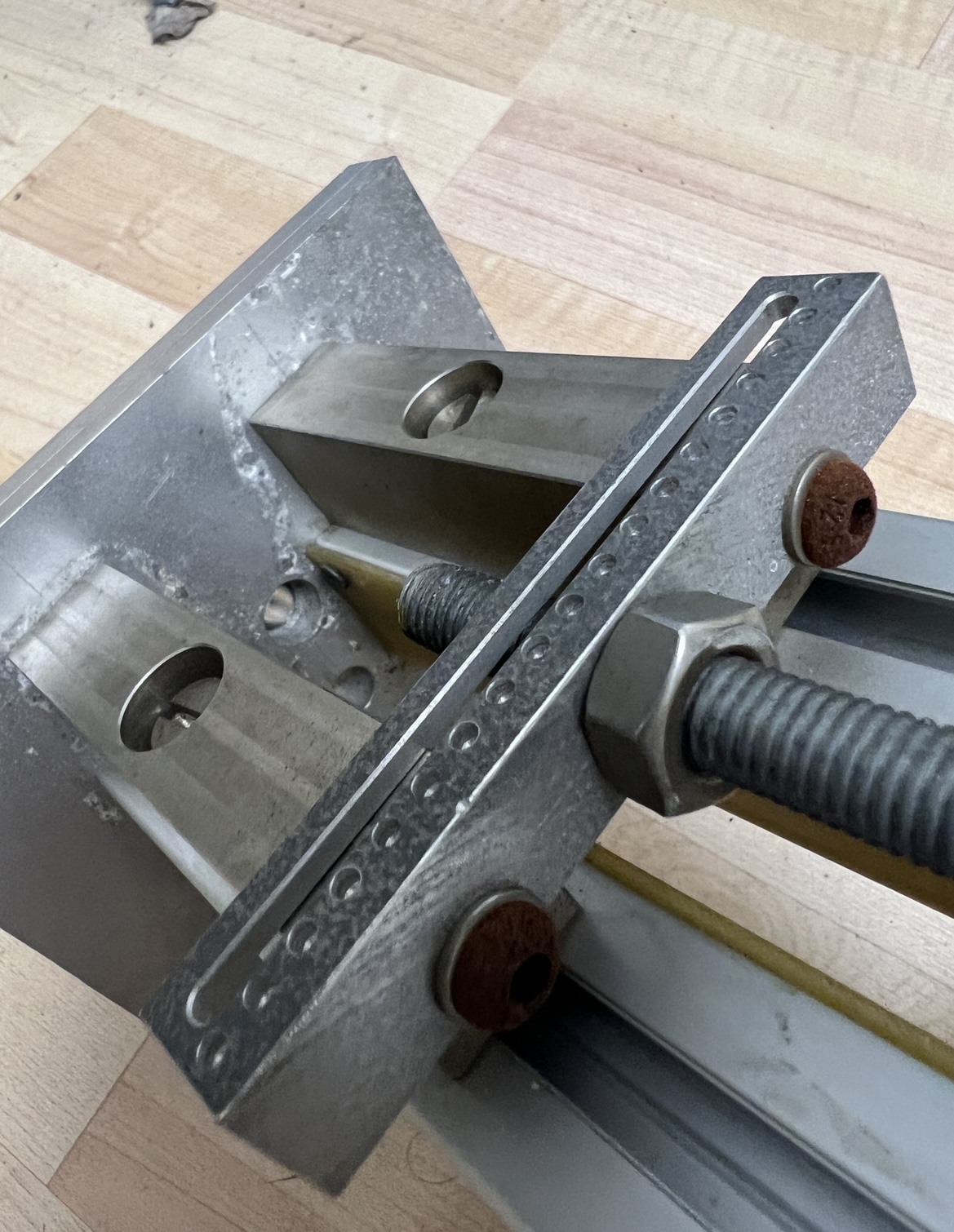

Ich hatte mich sehr gefreut das auch dieses Mal meine 5mm Rail von vielen sehr exzessiv genutzt wurde !
So langsam hinterlässt das natürlich auch entsprechend Spuren, was garnicht schlimm ist …
Allerdings würde mich interessieren was ihr so macht abgesehen von putzen um dem “Zerfall” etwas vor zu beugen ?
Das ganze aggressive sorgt für so einiges an blühendem Alu / rostender Stahl etc …
Mit was also putzt und oder konserviert ihr eure Rampen ?
Über ein paar Tips würde ich mich freuen. Vielen Dank und viele Grüße Marco
