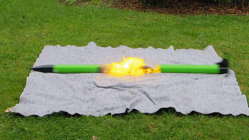

Hallo, ich habe mich inzwischen auf sogenannte "Squibs" spezailisiert:
Die Pyroflocken kommen in den abgeschnittenen Finger eines Einweg-Gummihandschuhs
(dünne Sorte Labor/Nitril).
Bei 75mm Körperrohr beträgt bei mir die Einwaage 1,2 bzw. 1,5 Gramm für Main- bzw. Drogue-Bay.
Da kann man eine günstige Digitalwaage verwenden, z.B. Numismatikwaage, dann ist auch die
Reproduzierbarkeit gegeben!
Beim Bodentest sollte herauskommen, dass das Schockband schön ausgebreitet auf dem Rasen liegt big grin
Irgendwo hab ich noch Fotos von meinen Tests ...

Beitrag 7652309 [Alter Beitrag13. Mai 2022 um 11:45]
Ich verwende schon immer Pyroflocken, seit nunmehr fast 15 Jahren.
Ich tue sie in kleine Schraubdöschen, das klappt immer hervorragend.
Alternativ gehen auch kleine Druckverschlussbeutelchen mit Kabelbinder zugemacht. Man sollte sie aber nicht dicht packen, lieber luftig locker.
Allerdings muss man es testen, da bei mir jede Lieferung anders ist, aktuell habe ich da sehr potente Flocken, fast schon zu stark, da braucht es nur ganz wenig.
Es scheint dass die Flocken ein Abfallprodukt sind und schwankende Stärke haben.
