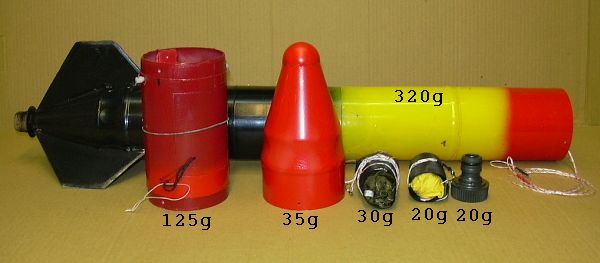

Hallo @all,
hier noch ein Nachtrag mit den Gewichten aller Einzelkomponenten
Druckkörper 320 g
Fallschirmmodul 125 g
Spitze 35 g
Fallschirme ges. 50 g
Profi Düse 20 g
Gesamtgewicht ca. 550 g

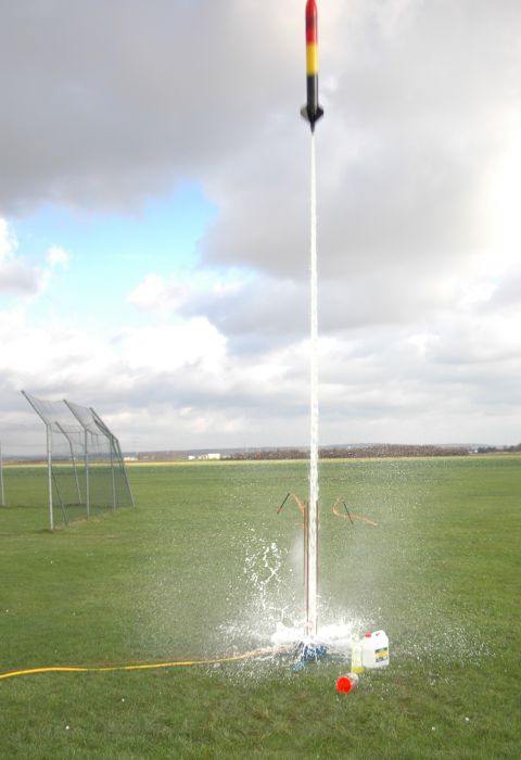

Beitrag 109406 [Alter Beitrag14. Dezember 2006 um 22:14]
Hier noch ein Start beim Nicolauch 2006
