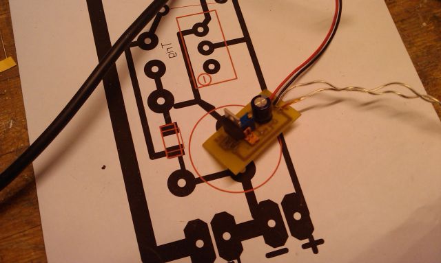

Aber der Timer ist gelötet und funktioniert wie erwünscht. Mit der Fototechnik habe ich so etwas nie hinbekommen. Seit ich das mit dem Laserdrucken ausprobiert habe sind meine Lochrasterplatinen in Rente gegangen. Gruß Ralf

Beiträge: 2959
Ach so,
noch ein großes Dankeschön an Neil wegen der Idee mit dem BTS432.

@Ralf: Ist das der Timer für deine Nachzündung? So wie wir das ausgetüftelt haben oder doch anders?
Beiträge: 2959
Hallo Neil, das Papier von den Conrad oder Reicheltkatalogen nimmt man nur, damit der Toner beim erhitzen nicht in das Papier gesogen wird. Das scheint eine besondere Beschichtung zu haben. Mit den zweiseitigen Platinen funktioniert das auch wenn man an den Kanten des Layout kleine Punkte setzt, dann kann man die Rohplatine an den Makierungen durchbohren und den rückseitigen Ausdruck danach positionieren. Mit einem Stück Tesa fixieren und fertig. Zitat: @Ralf: Ist das der Timer für deine Nachzündung? So wie wir das ausgetüftelt haben oder doch anders?
Ja der Timer ist für die Nachzündung. Die Schaltung ist exakt so wie wir die ausgetüftelt haben. Nur den Lade-Wiederstand für den Kondensator musste ich auf erheblich erhöhen weil der BTS sonst zu schnell durchschaltet. Mit einem 47K Poti kann ich die Zeit von 0,5 bis 7Sek. einstellen. Was will man mehr. Ich werde nur mal einen Test machen wie sich die Verzögerungszeit verändert, wenn ich die Schaltung tiefkühle. Ich denke da an die Temperaturen im Dezember. Gruß Ralf

Gleiche Eigenschaft hat doch eine Folie auch. Auf der anderen Seite, wenn die Platine genau so groß ist wie die aufgezeichneten Ecken auf dem Ausdruck dann sollte es auch klappen. Dazu stellt ja ein Katalog eine nie endende Quelle an Papier da. Man könnte die Schaltung noch etwas optimieren indem man eine festspannungsquelle mit drauf pappt falls mal die Batteriespannung etwas zuviel nachgibt. Gruß Neil

Zitat: Man könnte die Schaltung noch etwas optimieren indem man eine festspannungsquelle mit drauf pappt falls mal die Batteriespannung etwas zuviel nachgibt.
Da hast Du recht. Das wäre recht einfach. Ein viel Grüßeres Kroblem sehe ich, was passiert wenn der Zünder nach dem Auslösen aus Irgend einem Grund einen Kurzschluss macht? Dem BTS dürfte das egal sein, die Batterie dürfte aber ziemlich schnell eingeschnappt sein
