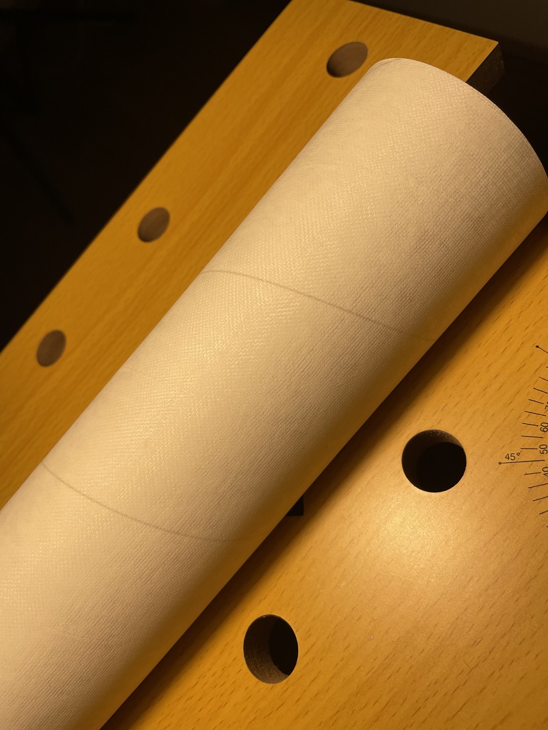

Schau so sieht es bei mir aus.. das Abreisgewebe ist auch nicht vorgetränkt aufgelegt. Durch das stramme anrollen zieht es dann alles überschüssige Harz aus dem darunter liegenden Gewebe .. manchmal gebe ich sogar noch etwas Harz nach … Ziel ist alles stramm und faltenfrei sowie gleichmäßig durchtränkt zu haben …
Am Ende nach dem Abreisen (Quasi die Abreisgewebe Matrix aus dem getrockneten Harz ziehen) ergibt sich so die feine und gleichmäßig raue Oberfläche.
Das Abreisgewebe kann auch gerne am Ende überlappen…
Grüße Marco
Bei dir sieht das natürlich fantastisch aus. Werde mit Sicherheit nicht das gleiche Ergebnis erzielen wie du big grin. Aber war ja auch mein erstes mal und man lernt nie aus. Heute Abend werde ich das Ergebnis sehen. Bei der nächsten Rakete werde ich auf jeden Fall mehr Schichten Glasfasergewebe auflegen und ggf. das Abreißgewebe auch etwas ein harzen. Wollte ich eigentlich auch bei diesem Vorgang machen, ich hatte nur die Befürchtung, dass ich das Abreißgewebe dann nicht mehr runter bekomme big grin. Man muss halt die Erfahrung haben, wie sich das ganze verhält.
Ja mach dir keine Sorgen .. das wird schon ! Und genau jeder von uns lernt nie aus … schau dir das Ergebnis an und die Stabilität.. je nach Matte und Einsatz der Rakete reicht auch manchmal nur eine Lage… Am Ende geht es mehr darum die richtige Menge Harz ins Laminat zu bekommen .. mehr Harz bringt nicht mehr Festigkeit sondern nur mehr Gewicht …
Auch daran denken bez Festigkeit .. wenn das Harz unter Raumtemperatur aushärtet kann es auch noch ein zwei Tage nach Härten … erst dann siehst du das wirkliche Festigkeitsergebnis …
Kannst ja heute Abend berichten …
Grüße Marco

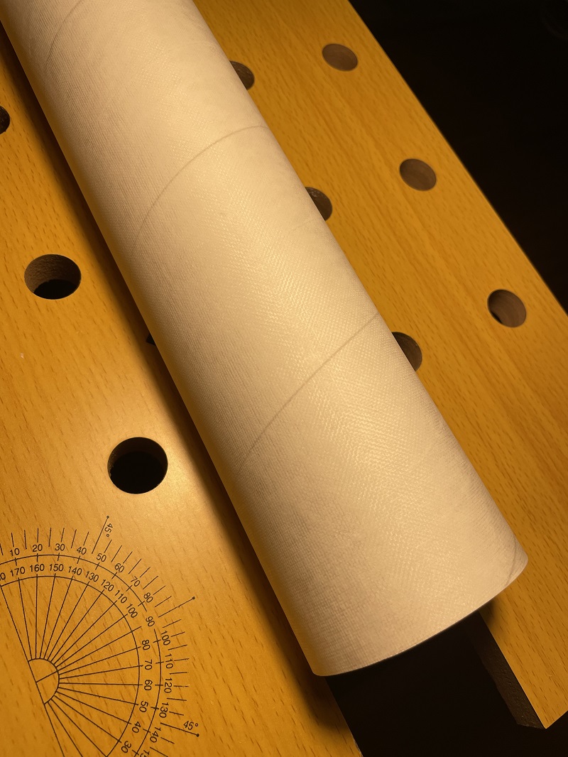

Guten Morgen zusammen,
also ich bin wirklich sehr zufrieden mit dem Ergebnis. Hätte nicht gedacht das es beim ersten mal so gut klappt. Nochmal vielen Dank an alle, die mich dabei unterstütz haben. Ich bin mir aber noch etwas unsicher ob ich es nur schleifen soll und dann lackieren, oder ob ich doch mit Filler arbeiten soll. Kann mir ggf. jemand einen guten Filler empfehlen?
Hier mal zwei Bilder vom Ergebnis, ich weiß nicht ob man es gut erkennen kann.
Falls jemand sagen kann ob Filler benötigt wird oder nicht, wäre ich sehr dankbar.
Schöne Grüße

Nur schleifen und dann lackieren ist nicht zu empfehlen, gerade wenn es nur eine Lage ist: du schleifst damit etwas von der Glasfaser ab und verlierst Festigkeit, daher Filler!

Hallo Achim,
danke dir, jetzt wo du es sagst ist es verständlich. Ich hätte zwei Lagen nehmen sollen, ärgert mich etwas.

Aber noch einmal zum Thema ‚Abschleifen von GFK‘:
Filler abschleifen ist immer besser als GFK abschleifen
1. GFK-Stäube sind gesundheitsschädlich => Maske, absaugen, lüften
2. Filler abschleifen ist deutlich leichter als GFK abschleifen
Insofern hast du bis jetzt alles richtig gemacht.
