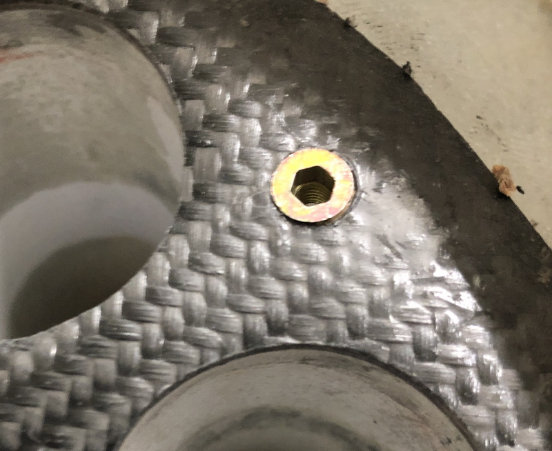

Kennt Ihr diese Eindrehgewindehülsen?
Also ich liebe diese Dinger. Früher habe ich Einschlagmuttern verwendet. Wenn man Pech hatte fielen die beim schwergängigen Gewinde nach hinten raus, und dann hats im innern geklappert. Das hier ist viel besser.

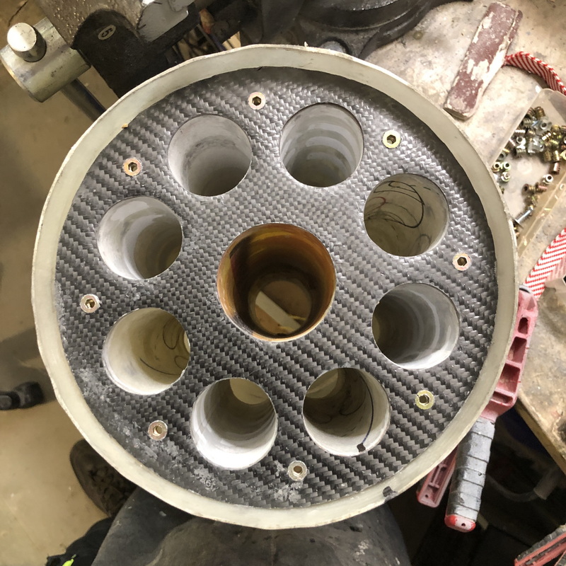

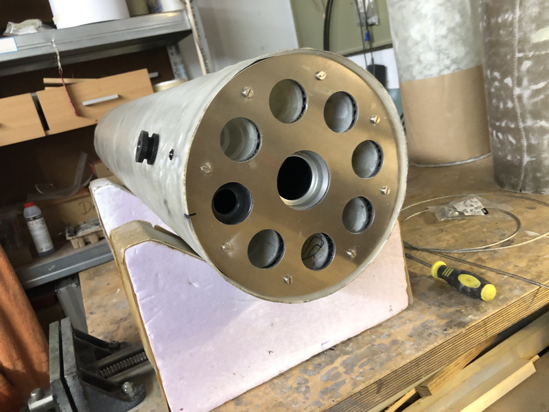

Hier schon mal die Hardware für die Elektronik Bay. Louis wird sich über so viel Platz im inneren freuen.
Aber da muss ich noch viel daran bauen...

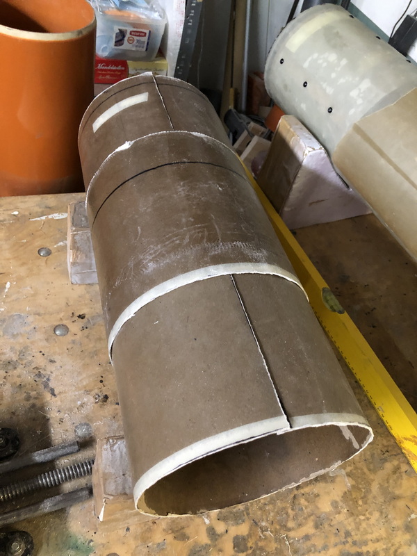

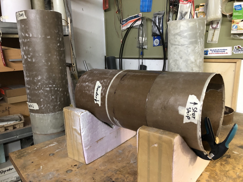

Jetzt sind die Kuppler eingeklebt und angepasst. Auf den äußeren Teil können dann die entsprechenden Stringers und die Grin Finns angebracht werden. Wenn die Stringers auf einer 1mm Grundplatte gedruckt und aufgeklebt werden, dann passt die Stärke zu den angekuppelten Tuben.

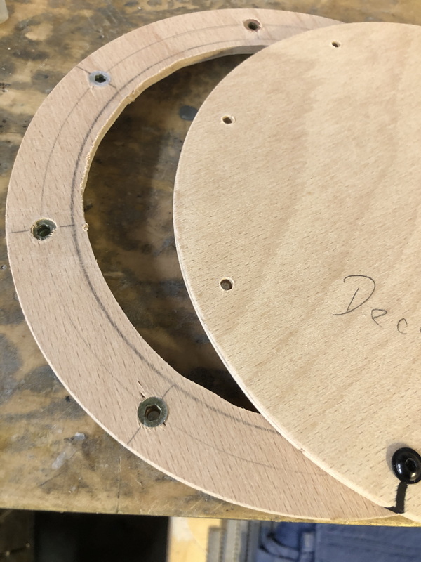

Das wird der Deckel zur Druckkammer. Der wird dann noch mit Moosgummi belegt, um eine Luft- und druckdichte Abschirmung zu den Elektroniken zu gewährleisten.
