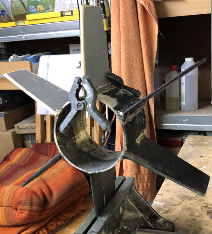

Ich werde den Whisky-Cluster nochmals aufbauen, der Ardmore-Whisky fängt mir an zu schmecken. Der hat so eine schöne "rauchige" Note.
Die Finnen sind wieder angeleimt. Zwei musste ich nachbauen, die waren verschollen.

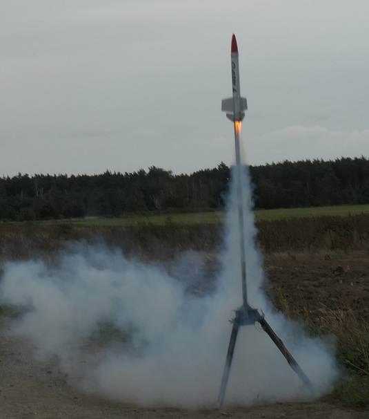

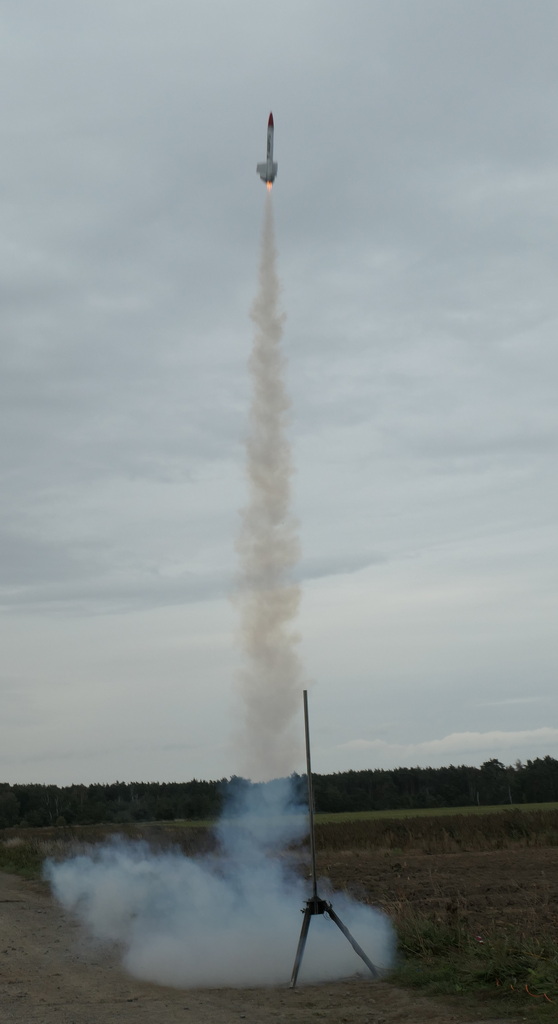

Im übringen, hat bei meiner Cluster6 alles geklappt. Alle 6 D9-P haben gezündet und sind nicht explodiert.
Also, wir hatten auch "normale" Flüge
He Rolli,
du gibst eben auch nie auf fg !
Klasse wink !!!

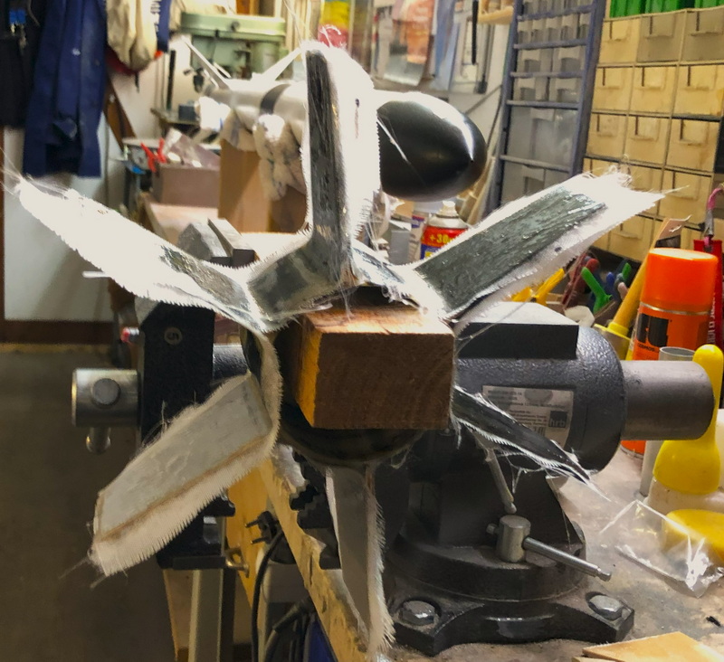

Jetzt habe ich den Finnen noch eine Lage Glas spendiert.
Nach längeren Nachdenken bin ich zu der Erkenntnis gekommen, dass die Motorplatzer daher kommen, dass die Motoren zu fest und eng verklebt waren. Denn wenn die Motoren laufen, dehnen sie sich ja minimal aus. Wenn sie sich nun nicht mehr ausdehnen können ist der Druck so groß, dass die Düse mit dem brennenden Resttreibstoff herausfliegt.
Wenn man das Video in Zeitlupe abspielt kann man das sehen. Wenn man die Lichtpunkte sieht kommt man auf die Anzahl der Motoren.

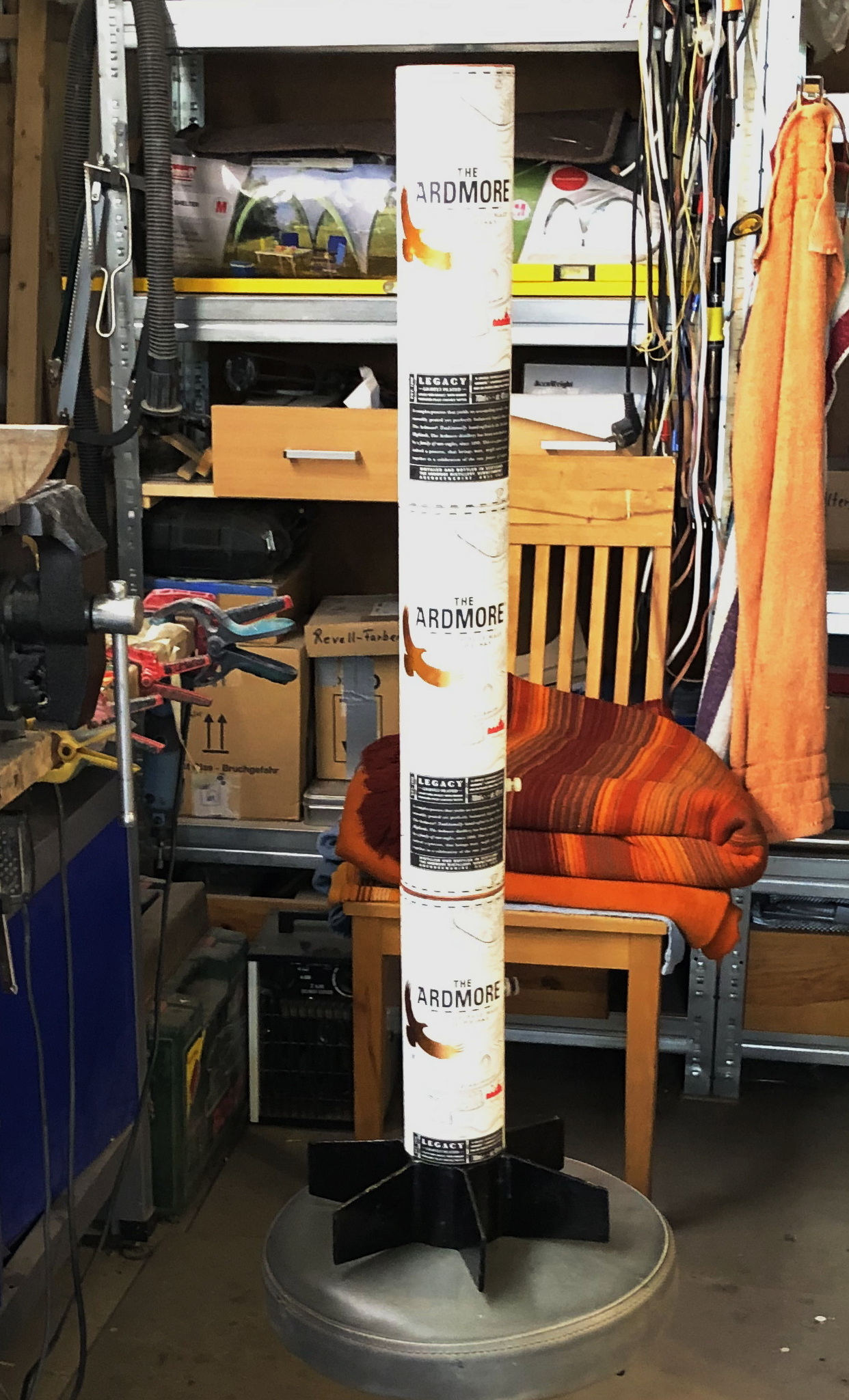

Ist ein bisschen größer geworden. Musste Whisky nachkaufen bounce
Wenn man die nötigen D9 noch hätte könnte der Ardmore wieder fliegen.
