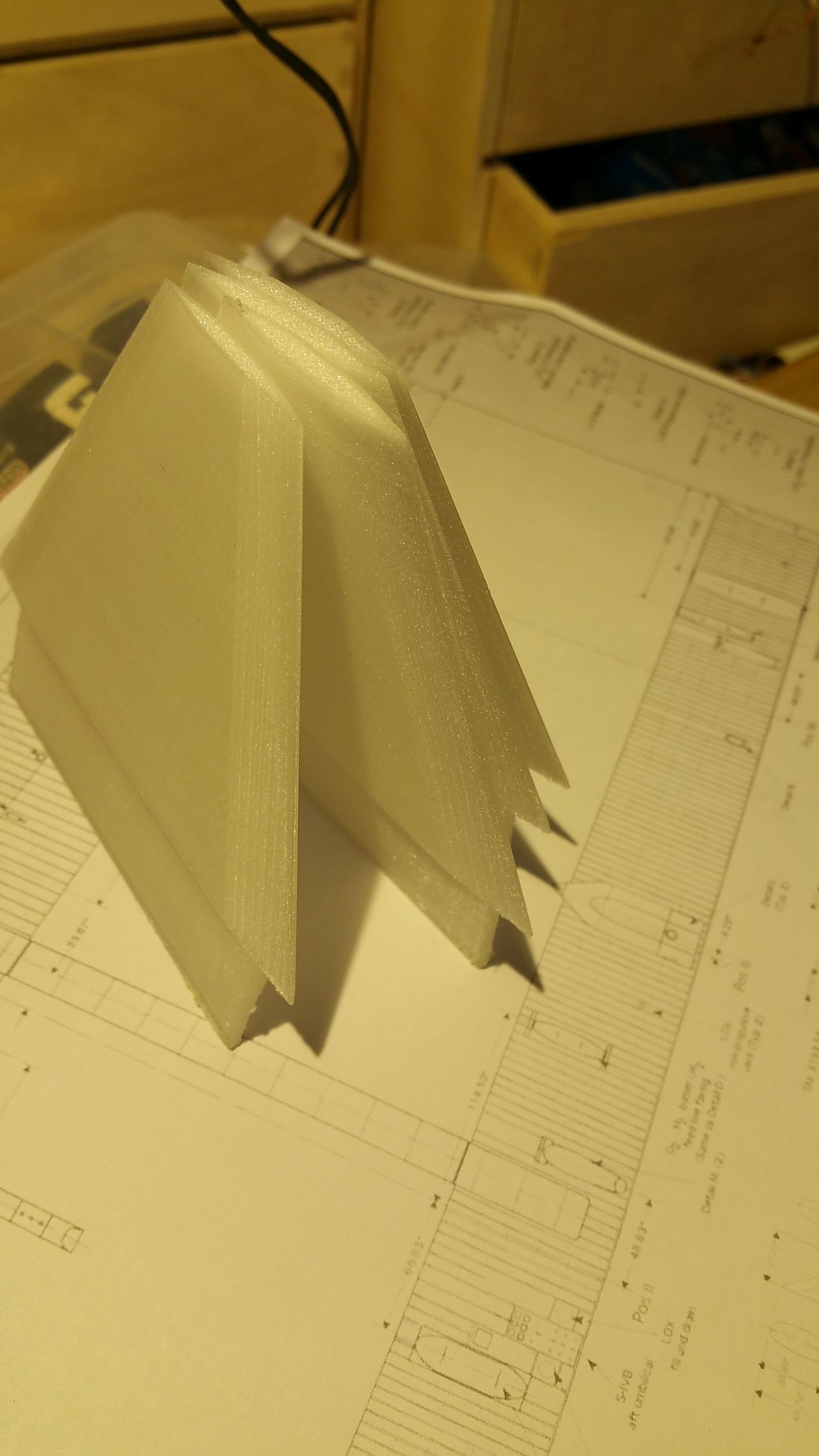

Cool, ist das PE? Sieht so durchscheinend aus.

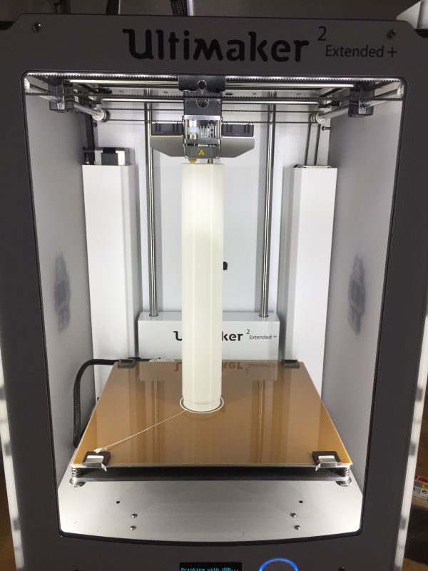

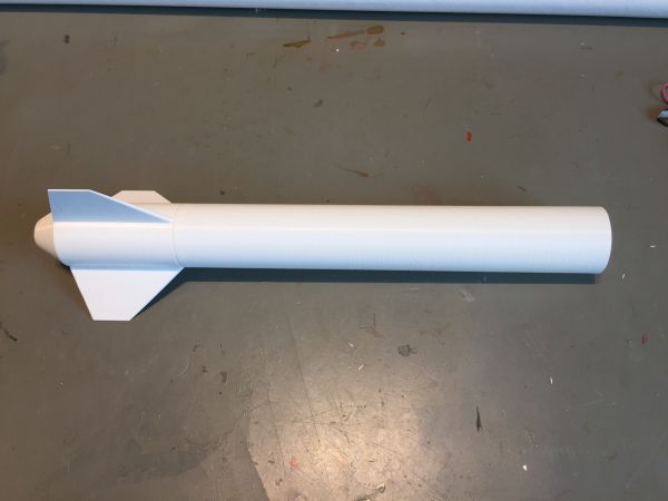

Ich wollte es jetzt auch wissen und mache das Teil jetzt komplett aus dem Printer:
Man kann damit ja erstaunlich lange dünne Teile drucken. Ich habe eine neue Druckplatte (MT-Plus). Ich dachte erst, oh je, sieht aus wie Pertinax, aber es ist anscheinend doch etwas anderes.
Solange sie warm ist bekommt man das Zeug nicht ab, auch so lange Teile gehen dann. Kühlt sie ab löst sich der Druck von selbst, wirklich genial das Zeugs.
Das Rohr hat unten nur 1mm Wandstärke und bleibt trotzdem sehr stabil stehen.

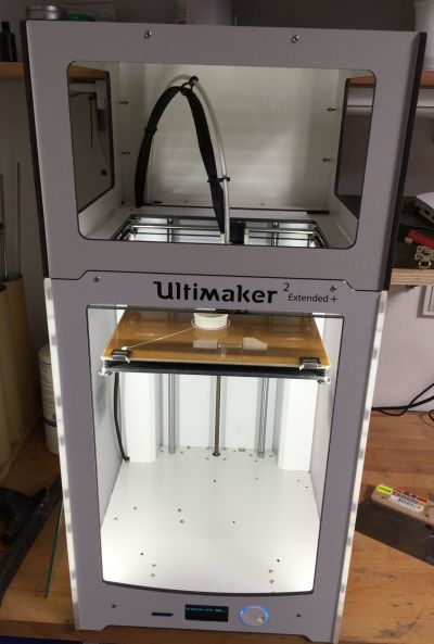

Ich fräse mir gerade eine Abdeckung damit ich ABS im temperierten Raum drucken kann..

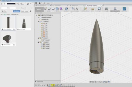

welche software nimmst du zum modellieren? ich verwende openscad.
Beitrag 7640599 [Alter Beitrag02. Juli 2017 um 16:31]
Fusion360, ist schon klasse, man muss nur erst mal verstehen wie es arbeitet.
Dann ist aber nichts mehr unmöglich. Wenn man das mal vergleicht was so vor 10 Jahren An CAD-Software da war, ist das schon ein echter Quantensprung was da heutzutage vorhanden ist. Fusion ist ja ein ausgewachsenes Paket, dass aber für Hobbyisten gratis ist , finde ich sehr nett von Autodesk :-)
Habe gerade die Spitze damit gemacht, und in "Cura" den Code erzeugt.

der Druck ist aus PETG.
Gruss Ralf
Beitrag 7640601 [Alter Beitrag02. Juli 2017 um 17:21]
Hatte ich mir auch schon mal angeschaut, welches hast du da?
Wie druckt sich das?
Ich hatte je Bedenken wegen Lackieren, geht das?
Ich probiere als nächstes mal ABS, mal schauen. Das ist sicher noch besser schleifbar als PLA.
PETG soll sich ja schlecht kleben lassen, das ist natürlich dann blöd.
Woher muss ich nachschauen. Drucken läßt es sich spitze. Es hat eine wahnsins Layerhaftung.
Ich druck damit Finnen die Messer scharf an den Flügelkanten sind.
