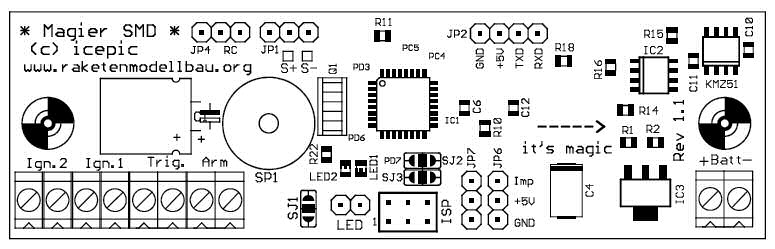

Hi Uli,
klasse die Funktionen. Mir reicht es wenn ich zwei Servos ansteuern kann. Über Timer und Magnetfeld.
SNOs brauchen wir Waraler ja nicht. big grin
Gruß Andy

Ich hatte per PM 2 Stück bestellt, wie gesagt eilt aber nicht.
Gibts eigentlich irgendwo eine Anleitung o. ä. wo die vielen Anschlüsse beschrieben werden?
Ein Modell zum fliegen wartet schon auf dem Magier :-) Meine neue Kamera/Cansat-Rakete werde ich damit ausrüsten.
Louis
Zu der Vorgänger Version gibt es eine Kurzanleitung, die aber nicht mehr auf dem neuesten Stand ist !!
Insbesondere hatte sie weniger Anschlussmöglichkeiten.
Alte Kurzanleitung:
Anhang: magier_smd_v11.pdf
Neue Platine:
JP1 - Servo Ausgang (PB1 o. PB3) wählbar über Lötjumper SJ2
JP2 - RS232 Schnittstelle TTL-Pegel zum Programmieren o. Firmware flashen mit Bootlader
JP4 - Servo Ausgang o. RC-Empfänger-Eingang (PB0 ICP)
JP6 - Servo Ausgang (belegt auch mit Ausgang für Zünder 1 PB4)
JP7 - Servo Ausgang (belegt auch mit Ausgang für Zünder 2 PB5)
LED - externe Duo LED
ISP - In System Programmierschnittstelle (zum Firmware flashen)
SJ1 - Lötjumper int. o. ext LEDs
Uli

Danke für die Info. Habe ich das richtig gesehen, dass der Arm-Schalter immer installiert sein muss?
Könnte man für den Trigger nicht einen dieser Beschleunigungssensoren nehmen die z.B. auf dem Gwiz montiert sind? Dann spart man sich die externe Lösung. Nur so als Vorschlag, das würde den Einbau sehr erleichtern.

Hallo Uli,
besteht die Möglichkeit, dass nachdem die beiden Zünderkanäle gezündet haben, der Timer für den Servo anläuft?
Viele Grüße Ralf
Ja, der Arm-Schalter muss montiert sein, da er erst die Zündspannung an die Zünder legt. Im der Selbsttestroutine, werden die Zündfets getestet, d.h. sie werden einmal eingeschaltet und mit geschlossenem
ARM-Schalter würde es knallen. Natürlich könnte man durch entfernen der Routine auch eine Brücke statt dem Arm-Schalter einbauen, würde allerdings ein Teil der (Narren)-Sicherheit des MAGIERS verschwinden !!
Als externe Lösung hab ich mir das auch schon überlegt, der Triggereingang ist ein normaler Controllereingang
und muss nur von Hi auf Low-Pegel wechseln um einen Start zu erkennen. Eine externe Elektronik mit einem
Beschleunigungssensor wäre also denkbar.
Oder eben diese G-Switches. wie sie auf der EFC von Aerotech eingesetzt werden.
Erhältlich bei RS-Components z.B. Bestell-Nr. 289-7935 5G (gibts in 2G, 5G u. 10G Versionen)
Uli
Viele Grüße Ralf
Das Problem ist Möglichkeiten etwas zu realisieren bestehen fast immer, für mich stellt sich nur die Frage wie
soll ich das in der Software "verwalten" o. "einstellen". Ich hab mich jetzt auf verschieden Betriebsarten( Modi-Nr.) festgelegt, da ist dann die Reihenfolge der Abläufe festgelegt, d.h. wann welcher Timer o. anderes
Event welches Event auslösen soll.
Könntest Du deinen Ablauf mal darstellen, so in etwa:
1. Trigger-Kontakt hat ausgelöst
2. Timer1 und Delay Timer läuft an
3. Ablauf Delay-Timer Magnetfeldsensor wird scharf geschaltet
4. Timer1 läuft ab --> Zündkanal 2 zündet
5. Magnetfeldsensor schaltet -->Zündkanal 1 zündet
6. Beide gezündet ? Timer2 läuft an
7. Timer2 abgelaufen --> Servo in open Stellung fahren
Ich habe die Abläufe als State-Maschine im Microcontroller gelöst das sieht dann in etwa so aus:

Hallo Uli,
genau so habe ich mir das vorgestellt. Ich würde gern nach einigen Minuten mit dem Servo die Fallschirme von der Raketenzelle trennen. Ich habe öfter das Problem gehabt, das sich meine Raketen den höchsten Baum am Waldrand zur Landung ausgesucht hatten. Mit dem Trennen der Fallschirme könnte man zumindest die Elektronik bergen. Den Sturz auf den Waldboden müsste sie bei gutem Einbau überleben.
Uli
Mach Dich / Euch nicht unglücklich, die Dinger von Assemtech lösen irgendwo zwischen 2 und 4.9g aus.
4.9g erreichen etwas langsamere und vor allem auch grosse Modelle nicht! -> Kein Trigger...
Es gibt andere Switches die auf 2 +/- 0.1g tolleriert sind. Die kosten etwas mehr, sind dann aber auch zuverlässig. Die EFC verwendet solche.
