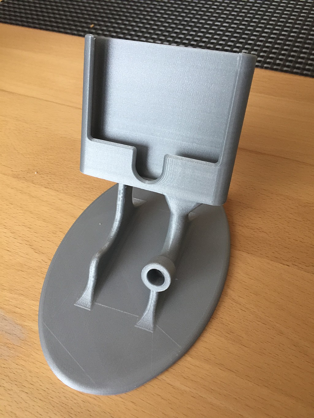

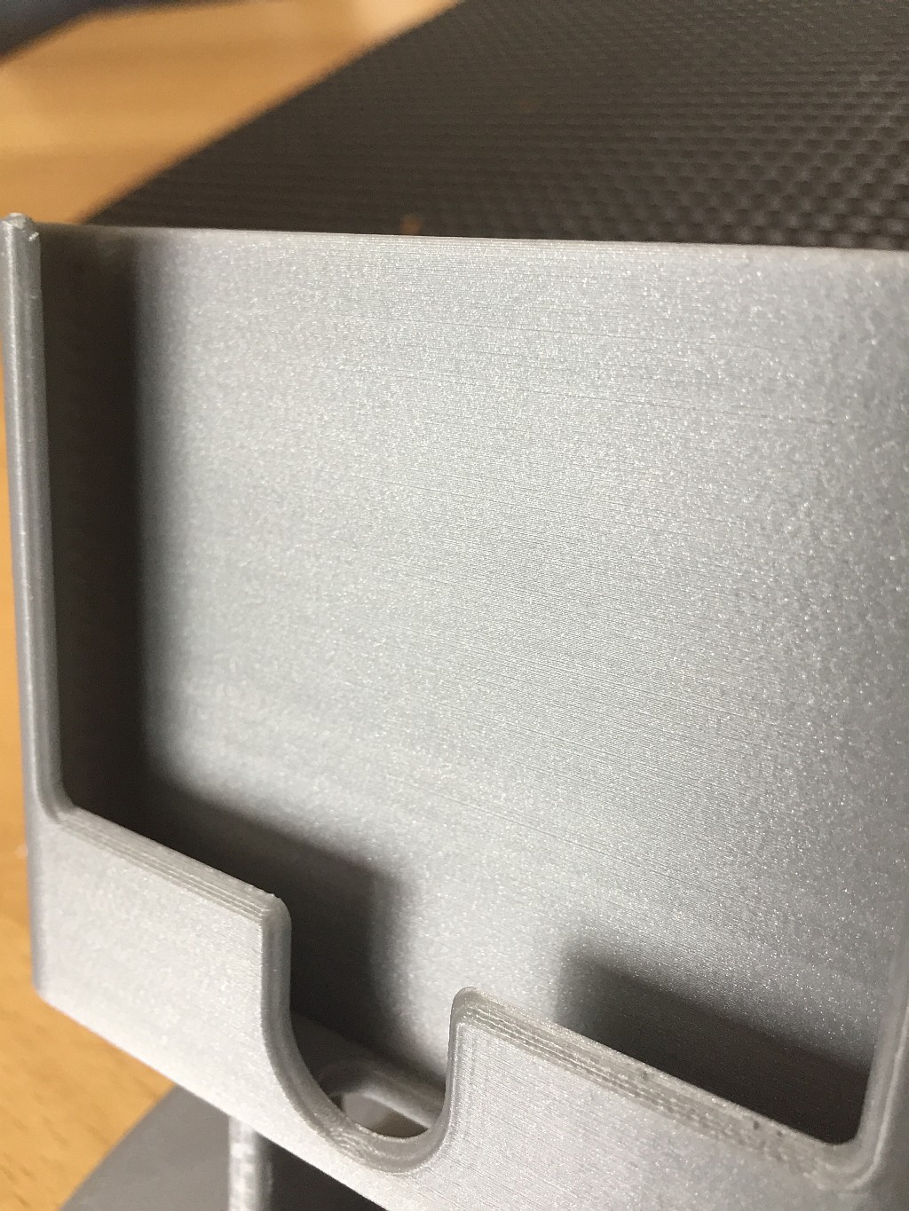

Gestern kam ein Karton :-) Gleich ausgepackt und Probedruck gestartet.
Das erste war ein Würfelchen, dann ein einwandiger Zylinder, klappte beides. Also auf zu Thingiverse und was netteres gesucht. Ein Smartphone-Ständer sollte es sein, in die Slicer-Software von Ultimaker geladen und rauf auf die Maschine.
Tja, und heute morgen stand das auf der Glasplatte:
Fürs erste bin ich also schon mal ordentlich begeistert, die Maschine läuft out-of-the-box und liefert Spitzenergebnisse bounce
Fühlt sich übrigens glatt an, auch wenn es rillig aussieht. Das Teil ist aus PLA gedruckt und hat um die 10 Stunden gebraucht, Speed war default, also noch nichts optimiert.

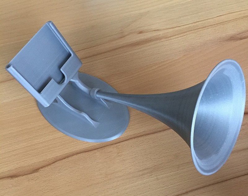

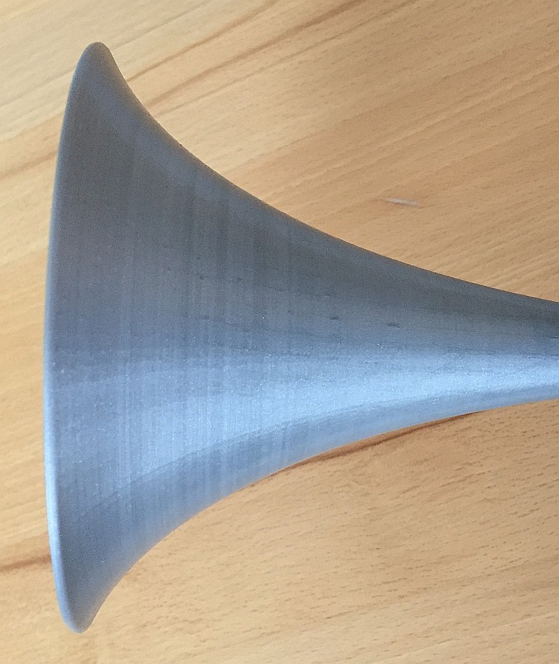

Habe heute Nacht mal die Tröte zu dem "Iphone Gramophone" gedruckt, gut 20 cm hoch. Das wollte ich mal testen, weil ich vor allem Spitzen drucken möchte, solche Formen gehen also gut wie man sieht:
Das ist übrigens alles mit "Werkseinstellungen", so aus der Schachtel, eingeschaltet, Filament eingeführt und den Tisch noch kurz ausgerichtet, geht in 1 Minute. Deshalb habe ich diesen doch recht teuren Drucker gekauft, es gibt sie auch schon ab 200 Euro, aber da hat man dann jede Menge Ärger, bis alles läuft dauert es. Der UM2 läuft sofort perfekt,
