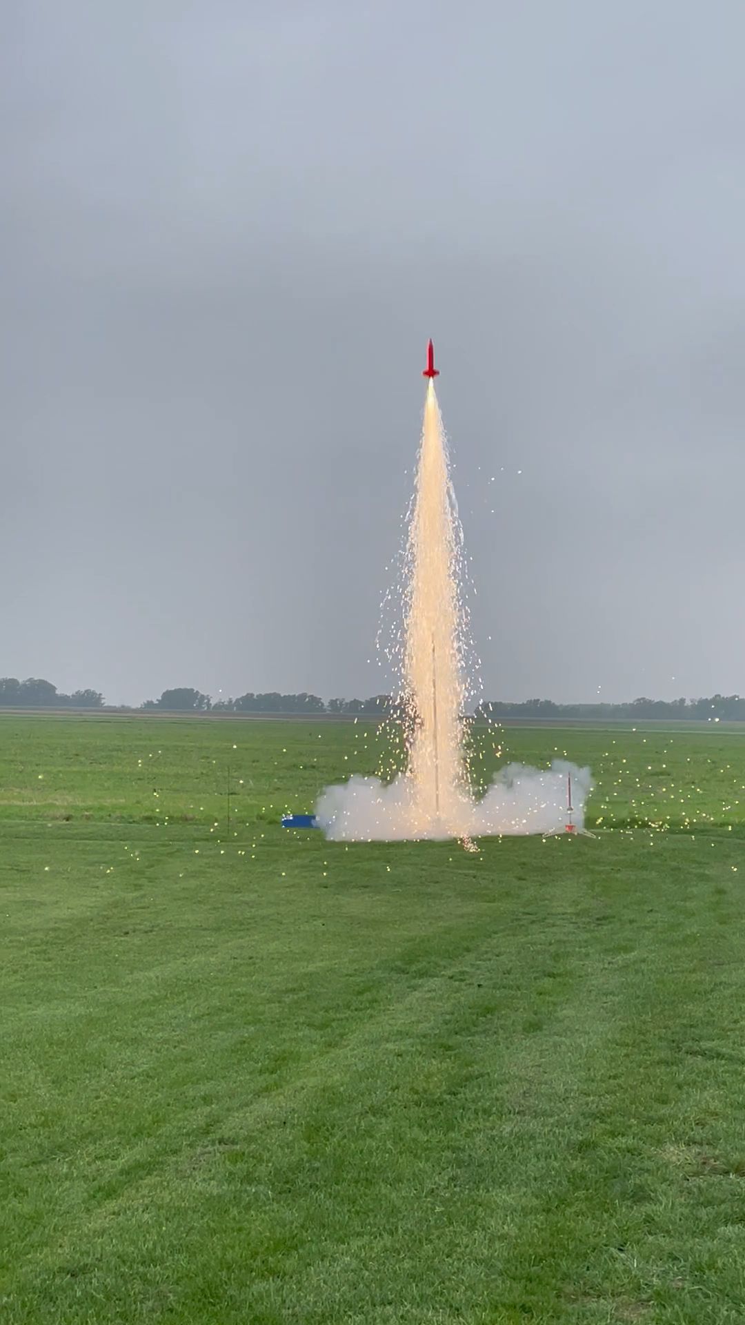

Danke für die Blumen.
Ich hab mir ein paar Gedanken zur Elektronik gemacht.
Das sieht jetzt so aus:
Beitrag 7660616 [Alter Beitrag27. September 2025 um 21:38]
Unten habe ich ein Lora Tracker verbaut. Darüber einen Simpli.
Beide haben einen eigenen Akku. Der Plan ist, den Tracker direkt mit dem Akku zu verbinden und ihn schon vor dem Flug
zu aktivieren. Der Simpli wird mit einem Schraubenschalter aktiviert. Dazu ist die Bohrung neben dem Relais. Aus Platzgründen muss man die Sn0 Innen auf der Platine anklemmen.
Das Pyrorelais ist bei der Goblin etwas überamitioniert, da ich vermutlich keinen Platz für den Fallschirmbehälter haben werde.
Schauen wir mal, was mir dazu noch einfällt.

Sehr cool! smile
Vllt. kannst du das Pyrorelease auch anders nutzen? Bei Minimum Diameter Projekten habe ich schon oft gesehen, dass Leute ihren Hauptschirm in Nomex eingepackt mit einem Kabelbinder verschnüren der dann getrennt wird. Sowas in der Art geht mit dem Pyrorelease und einer Kevlarschnur vielleicht auch?
Freu mich drauf die Goblin sehr schnell (vorübergehend wink ) verschwinden zu sehen!
Beitrag 7660622 [Alter Beitrag28. September 2025 um 21:13]
Hallo Roman,
in die Richtung wird es gehen.
Beim Erstflug in Zülpich werden wir sehen wie sie fliegt.
