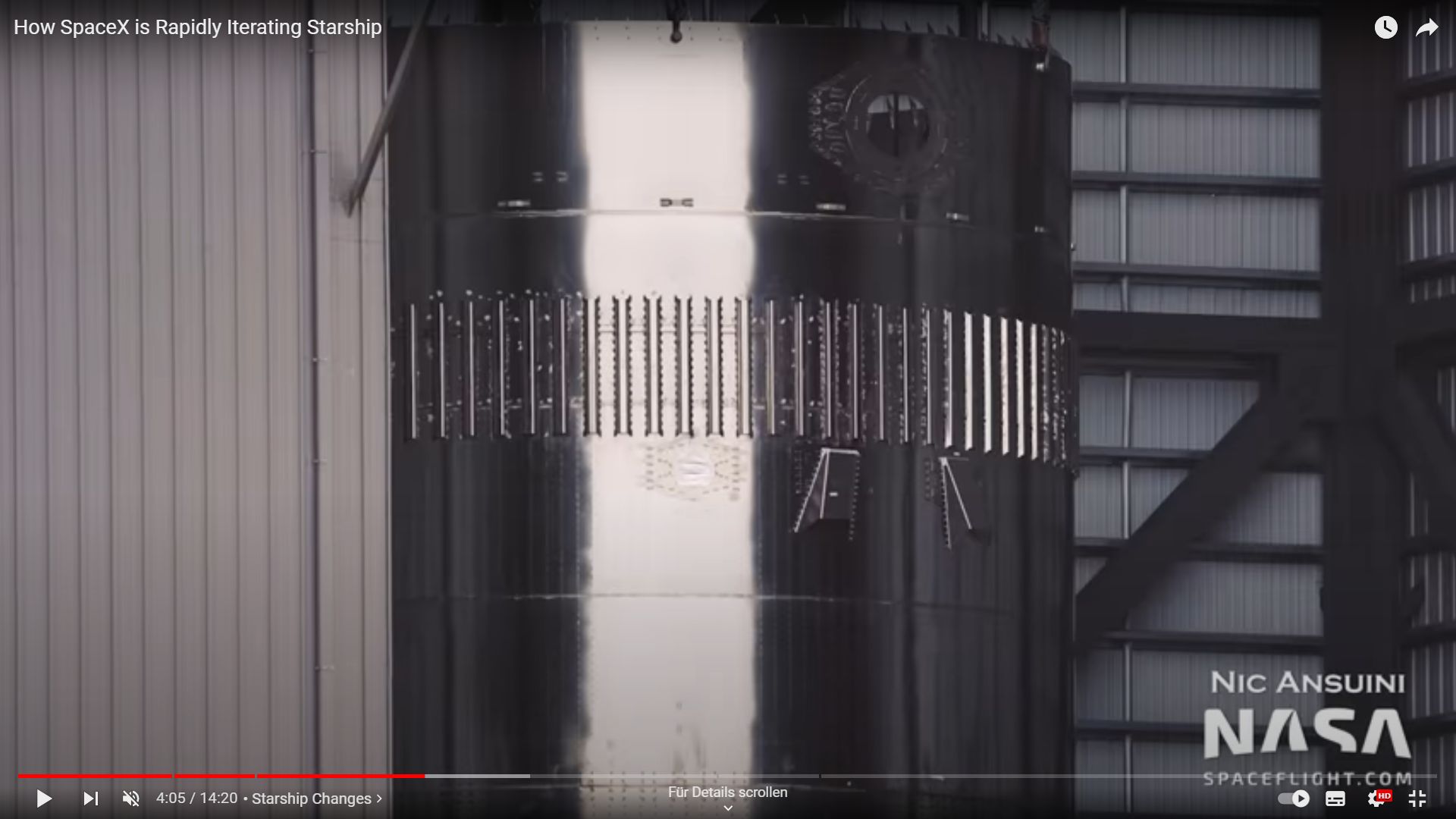

Was auch ne Idee wäre, ein Foto der Düsen auf Folie drucken und rundum kleben,

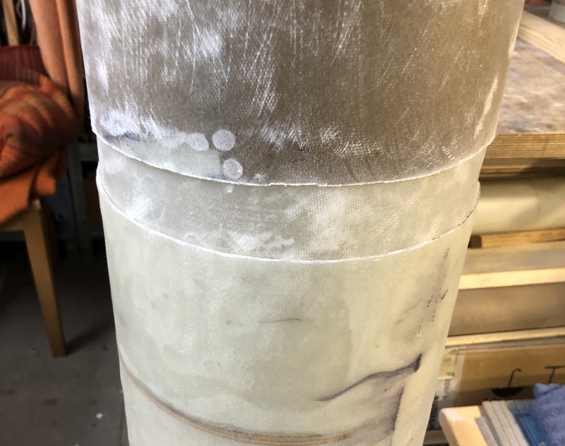

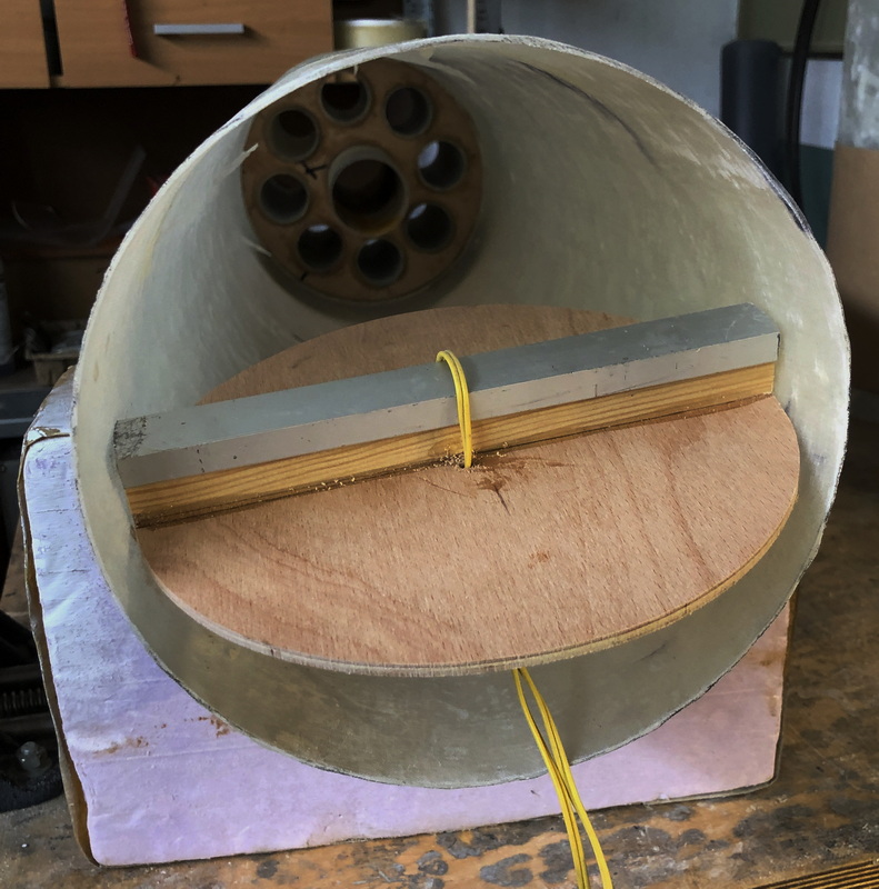

Sorry, aber meine Idee gefällt mir doch am Besten. wir haben 8 Booster und da montiere ich eben 8 Triebwerksverkleidungen an. Ist außerdem eine kleine Verstärkung bei der Landung.

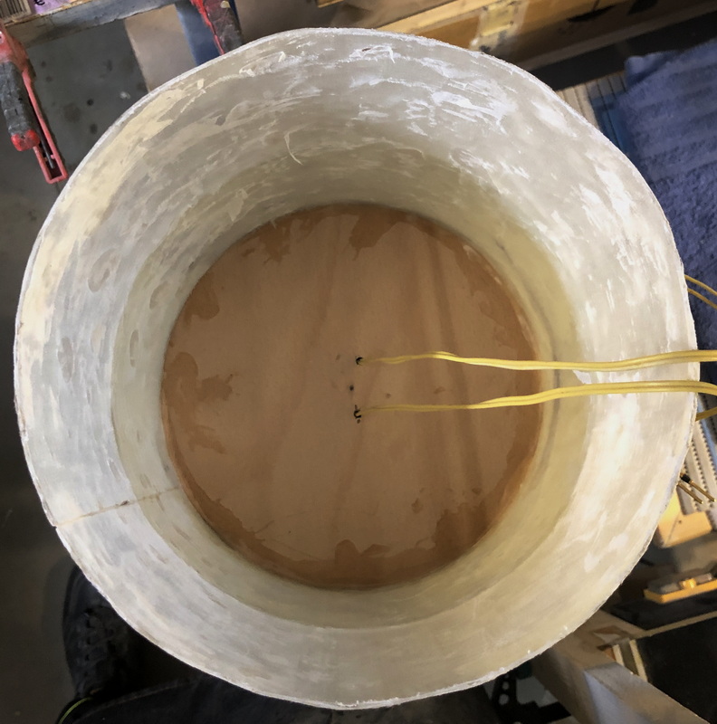

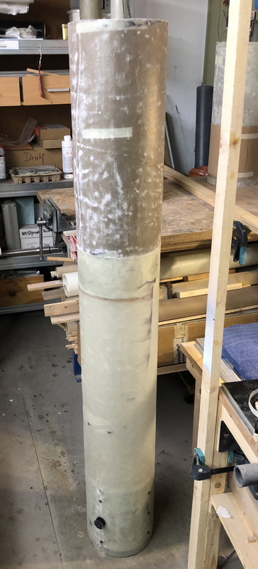

Heute habe ich die große Boostertube verlängert. Diesmal wird mir der Fallschirm Spant nicht brechen, weil mit einem Alu-U-Profil verstärkt. Der gelbe Draht dient nur zum andrücken an den Klebekuppler. Der wird später durch ein Drahtseil (Bowdenzug) ersetzt und nach unten gehängt.
Die Tuben passen super zusammen.
Fast zu schade um zusammen zu kleben.

Du meinst das hier?

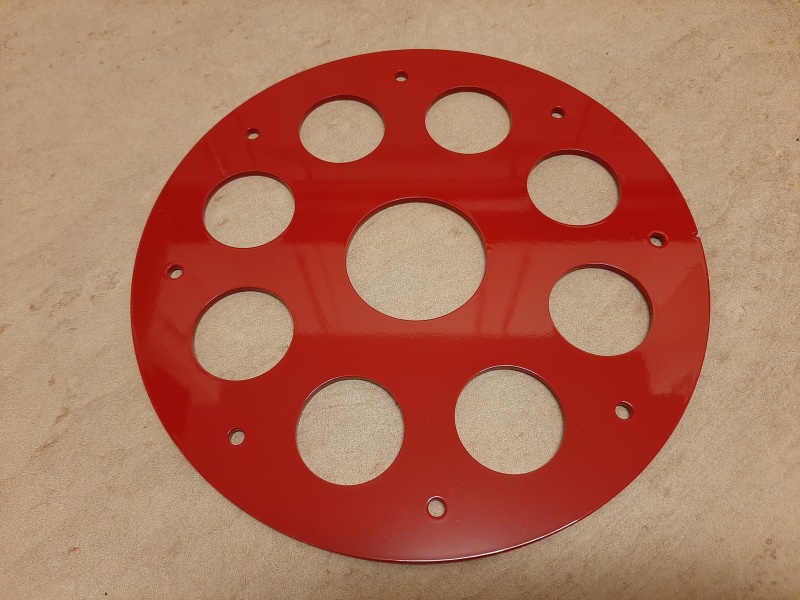

die CMHS ist auch fertig und kommt die nächsten Tage per Post zu dir wink !
