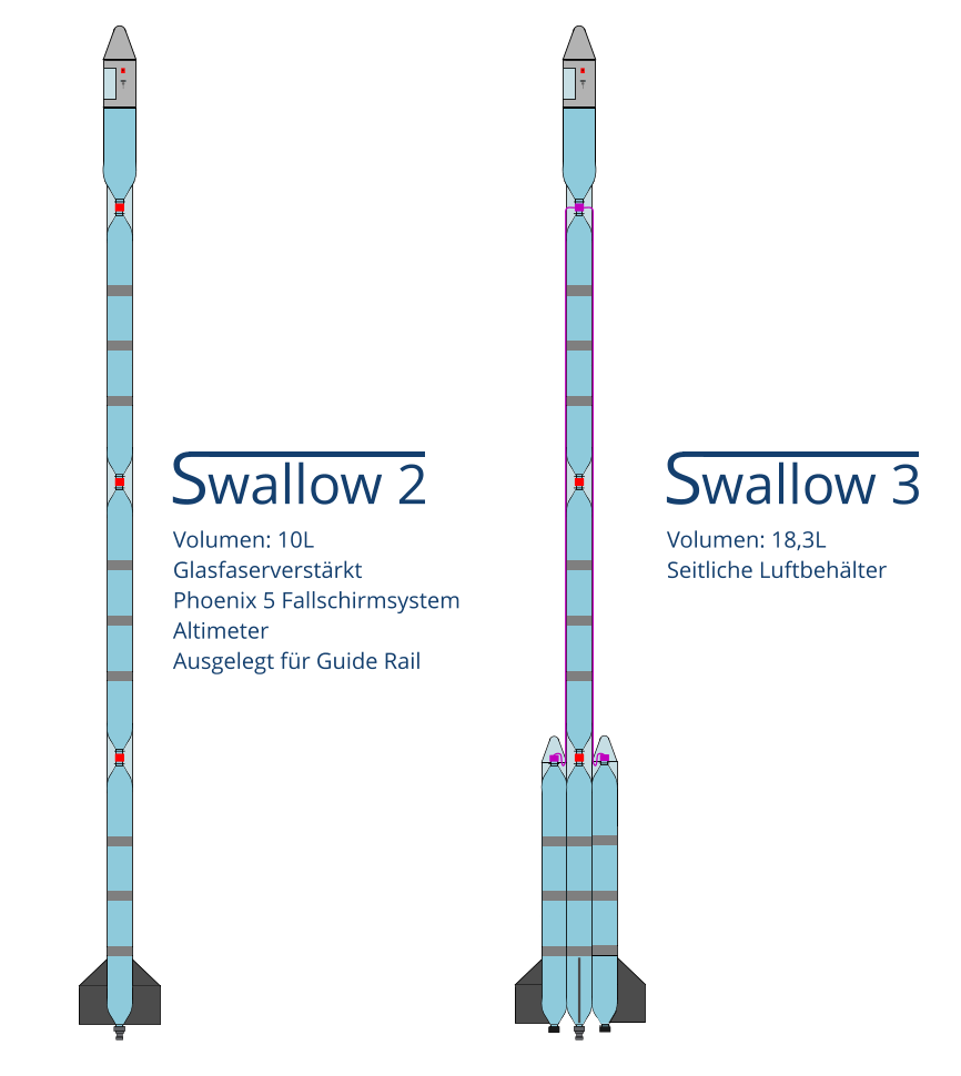

arbeite gerade ein paar Konzepte aus für einen Nachfolger unserer Swallow 1 Wasserrakete.
Nach dem erfolgreichen Start der glasfaserverstärkten SkyHopser 2R geht es jetzt an größere Raketen mit der selben Technik.
Das muss aber alles noch mit dem Team besprochen werden.

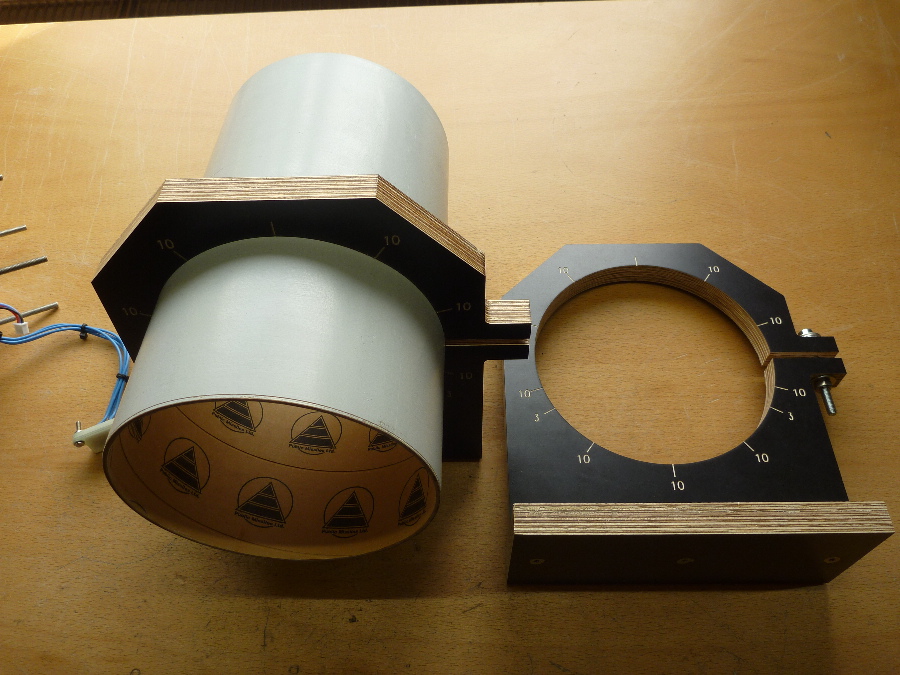

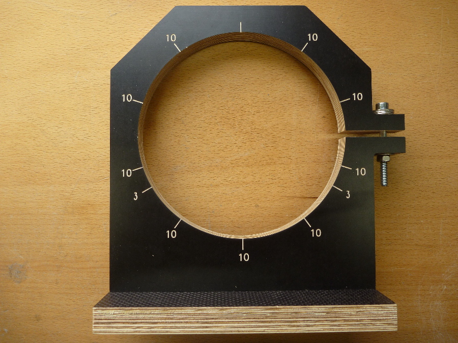

Für den Umbau der großen A4 muss die Ebay mit dem oberen Rohrteil verschraubt werden.
Um die 10 Bohrungen auch möglichst genau zu platzieren, habe ich mir heute diese Ausrichthilfen gebaut.
Fix gezeichnet und die Fräse angeworfen.
Die Rohre werden gemeinsam geklemmt, markiert, gebohrt. Dann wird immer bis zur nächsten Markierung weiter gedreht, geklemmt, gebohrt usw.
Ich werde später die Gravuren noch um die Teilungen 2 bis 9 ergänzen. Heute nur das nötigste (3er-Teilung für die Shearpins).
