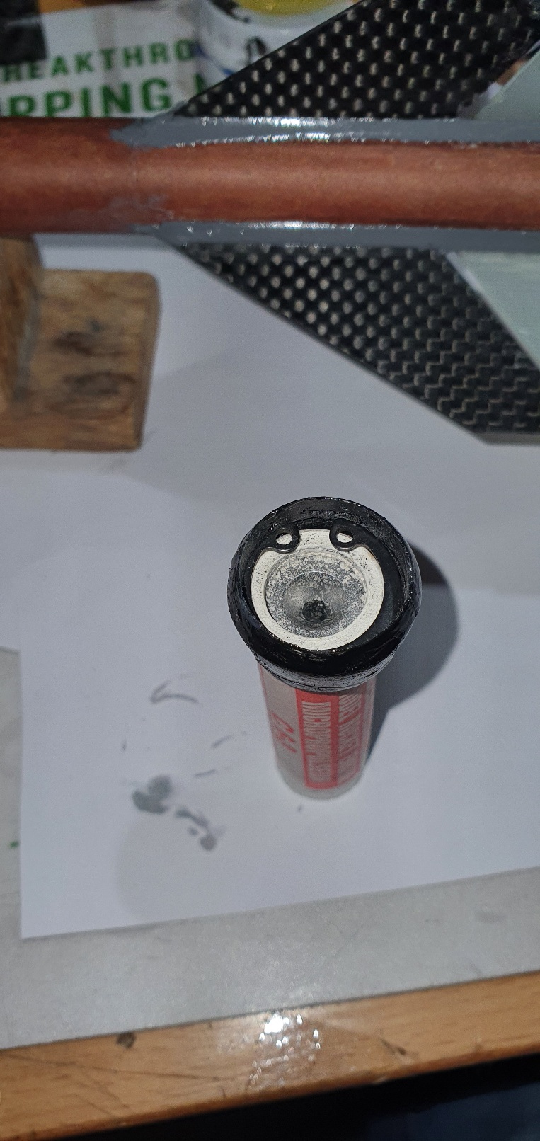

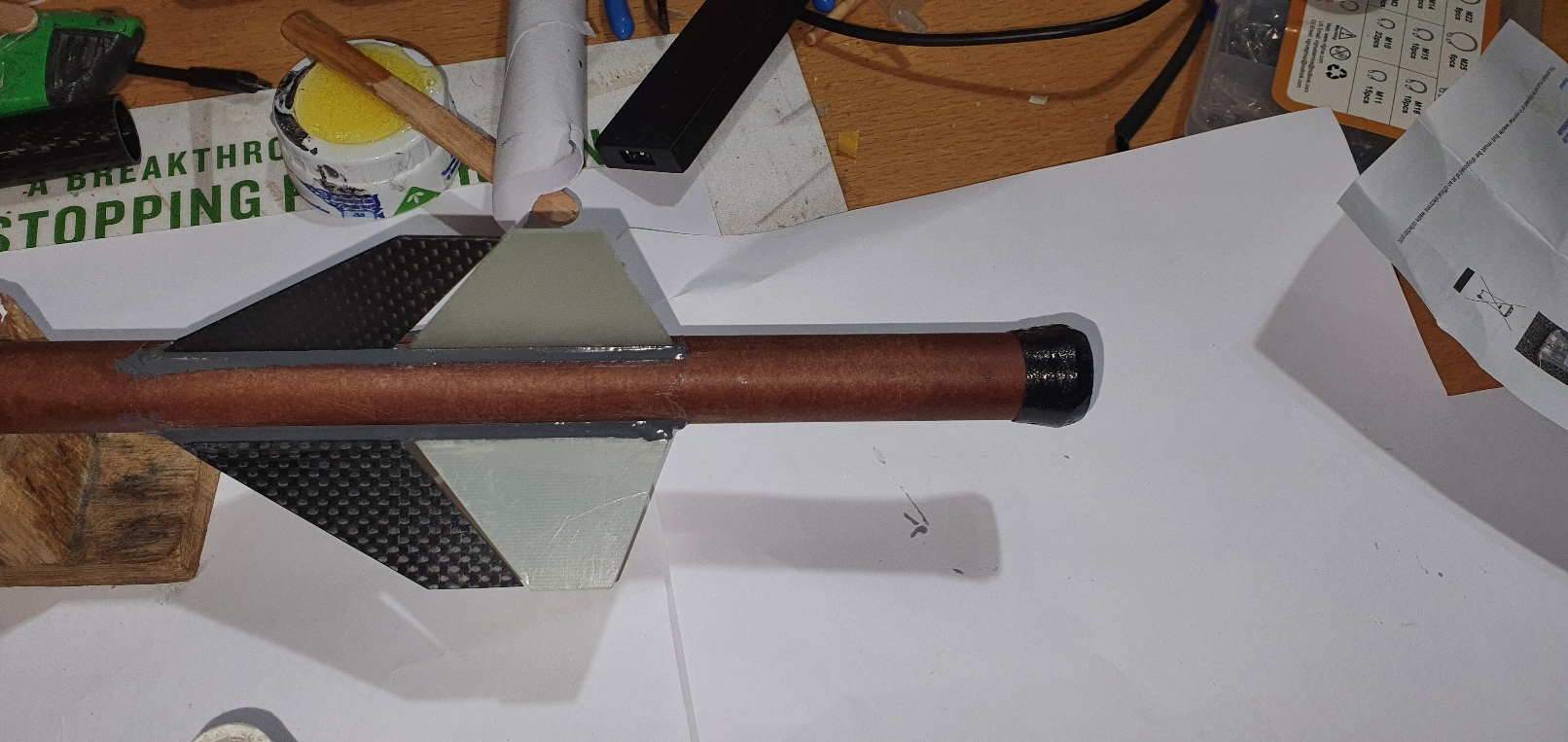

Beitrag 7656281 [Alter Beitrag16. Juli 2023 um 21:20]
Hier mal eine kleine Design Studie, zum Thema Retention.
Verbaut mir aber die Möglichkeit zweistufig zu fliegen.

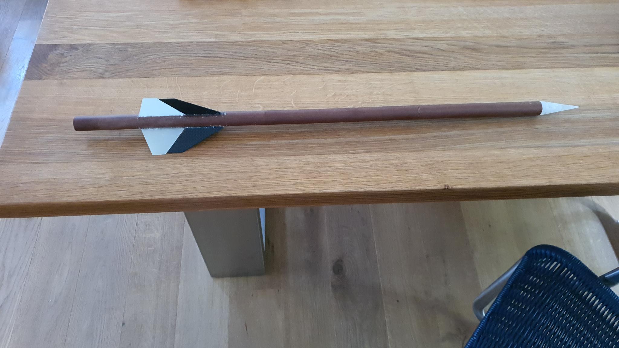

Beitrag 7656293 [Alter Beitrag18. Juli 2023 um 10:21]

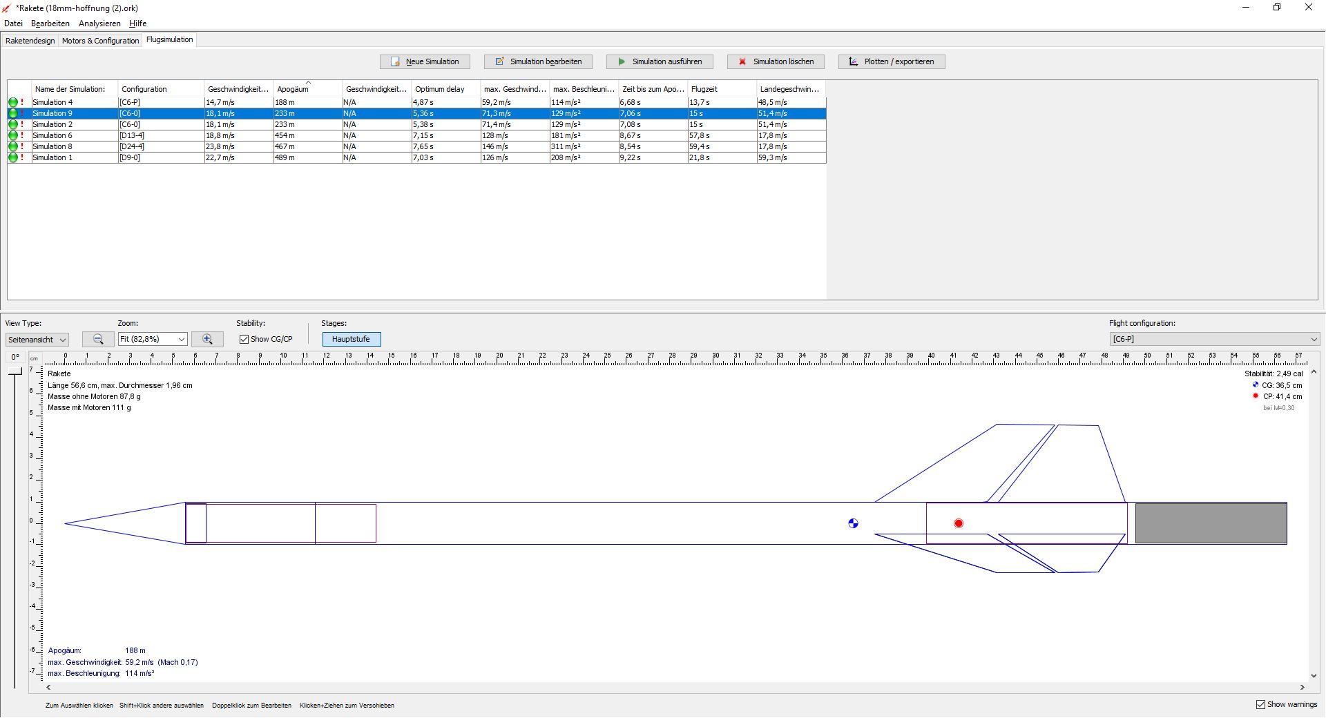

Soweit wäre das Modell flugfertig. Das Gewicht liegt ohne Motor bei 88g.
Mit einem Treibsatz pendelt sich die Stabilität bei 2 bis 3 Kalibern ein.
Jetzt überlege ich noch wie sie lackiert wird.
Geändert von RalfB am 18. Juli 2023 um 11:33
Beitrag 7656312 [Alter Beitrag20. Juli 2023 um 21:59]
Retainer
Nächster Versuch mit geänderten Maßen.
