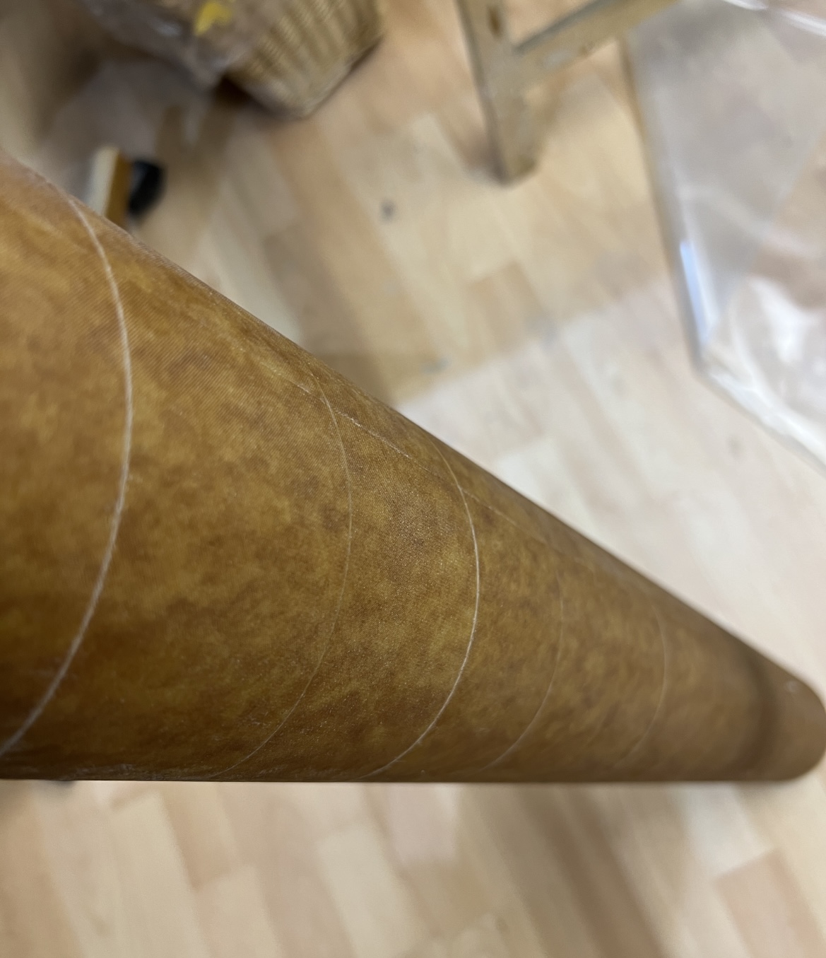

Mal eine bescheidene Frage, wie fixiert man das Abreisgewebe um das Laminat? Schrumpfschlauch oder Folie?
Beitrag 7656100 [Alter Beitrag19. Juni 2023 um 12:13]
Ich habe es einfach aufgelegt und angewalzt .. durch das entlüften zieht sich das Abreisgewebe mit dem Überschüssigen Harz der darunter liegenden Matten und verhält sich dann wie eine weitere Lage … etwas störrischer vielleicht ;-) aber sie haftet über die Harz adhäsion … ein Schrumpfschlauch könnte ideal sein um blasen Bildung und evt Ablösung zu verhindern, habe ich aber nicht benutzt … nur stramm und sauber angerollt …
Grüße Marco

Kurzes Feedback
Wie geil ist das denn, wie konnte ich nur so lange ohne ? Die Oberfläche wir sooo gut ! Vor allem auch jegliche Übergänge verschwinden völlig ! Nie mehr ohne Abreisgewebe !! Bestes Lerning 2023 ! Danke für diesen Tipp ! Ich bin absolut begeistert
Grüße Marco

Beitrag 7656103 [Alter Beitrag19. Juni 2023 um 21:40]
Sieht toll aus Marco!! Freut mich das du so begeistert davon bist, ich werde es genau so machen! Mal schauen ob es auch so wunderbar bei mir funktionieret wie bei dir.
Schöne Grüße

Beitrag 7656108 [Alter Beitrag19. Juni 2023 um 22:13]
@Marco: Ich bin auch schwer begeistert von der Oberfläche! Und 'ne Frage: Reinigst du die Harzroller (die Walze) - und wenn ja, wie? - oder schmeißt du die danach weg?

Beitrag 7656112 [Alter Beitrag19. Juni 2023 um 23:00]
Kurzes Feedback
Grüße Marco
@Marco, na siehste ist doch ganz einfach wink !
Tolles Ergebnis !
Geändert von Andreas B. am 19. Juni 2023 um 23:01
Beitrag 7656114 [Alter Beitrag19. Juni 2023 um 23:26]
Das klappt bestimmt … immer schön entlang und mit ein wenig Druck … bei dünnwandigem Rohr natürlich aufpassen oder mehr Stützkerne verwenden … ich gehe immer von der Mitte streichend nach unten um das Rohr und nach außen. Sollte sich doch mal eine Falte ein schleichen und nicht ausstreichen lassen einfach nochmal ein Stück abrollen, anheben und wieder weiter …
Viele Grüße Marco
Beitrag 7656115 [Alter Beitrag19. Juni 2023 um 23:27]
Kurzes Feedback
Grüße Marco
Tolles Ergebnis !
big grin big grin big grin Kostet erstaunlich viel Kraft und Zeit … aber ja geht super ! Grüße Marco
Beitrag 7656116 [Alter Beitrag19. Juni 2023 um 23:32]
Hallo Hagen
Ich nutze nicht mal Harzroller sondern Schaumwalzen aus dem 1 Euro Laden .. ist allerdings nicht ideal … wie weiten sich mit der Zeit und quellen ein wenig auf .. sind leider nicht Lösemittel / Harzfest … bis jetzt geht es für die kleinen Flächen … will aber auch auf Harzroller umsteigen .. reinigen geht bei beiden Versionen aber nicht …da bleibt nur weg nach dem Aushärten .. es gibt solche Entlüftungsrollen aus Alu oder Edelstahl. Diese kann man danach ganz einfach in Alkohol reinigen … sind aber teuer und irgendwie nicht die alleinige Lösung da sie entlüften aber nur bedingt das Harz verteilen oder aufbringen …
Muss mich da auch mal weiter einlesen … viele Grüße Marco

Beitrag 7656121 [Alter Beitrag20. Juni 2023 um 14:31]
Ich habe bisher auch immer Schaumstoffrollen aus dem Baumarkt genommen, die anschließend in die Tonne wanderten. Ob reinigen umweltfreundlicher ist, wage ich zu bezweifeln und teurer scheint mir das auch.
