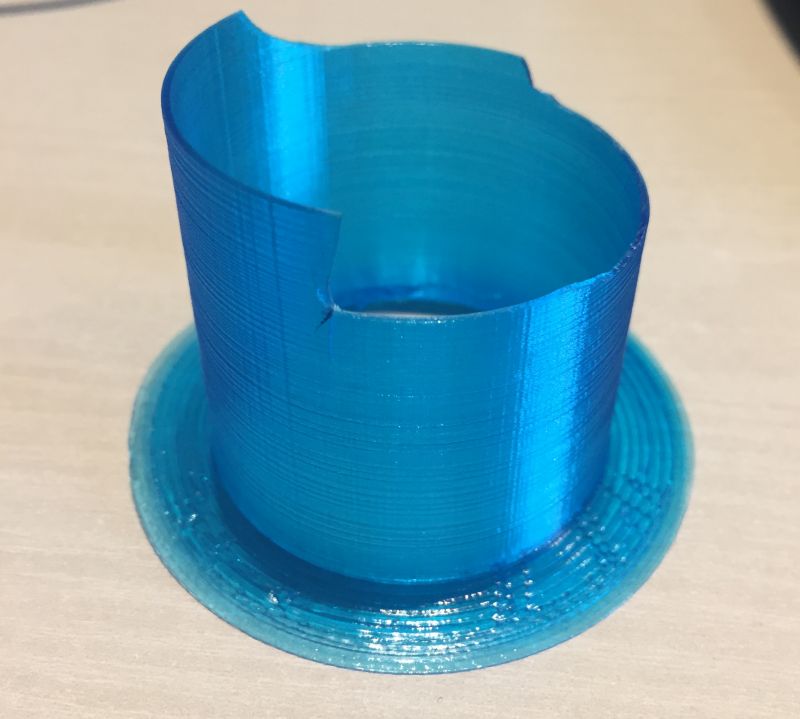

Beitrag 7642423 [Alter Beitrag10. März 2018 um 12:54]
Ich habe heute mal Experimente mit PETG von Das Filament gemacht.
Ich habe dazu einen einwandigen Zylinder gedruckt, 40mm Durchmesser mit 0,6mm Düse.
Es schien immer zu wenig Material zu kommen, da habe ich in Cura mal den Parameter FLOW hoch geschraubt, und auf einmal klappte es dann. Bei 140% flow und 240°C habe ich jetzt einen Zylinder gedruckt dessen Layer bombenfest waren, ich konnte das Material nur noch mit Gewalt zerstören, aber auch dann riss es wahllos, nicht mehr an den Layern.
Scheint also was zu sein, womit man arbeiten kann.
