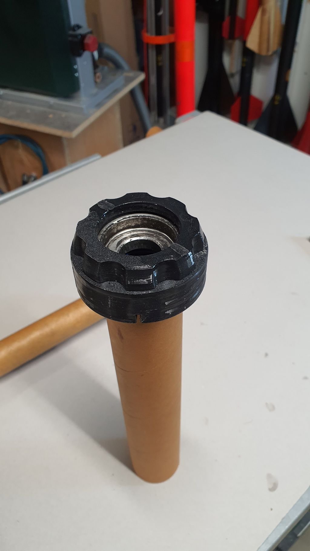

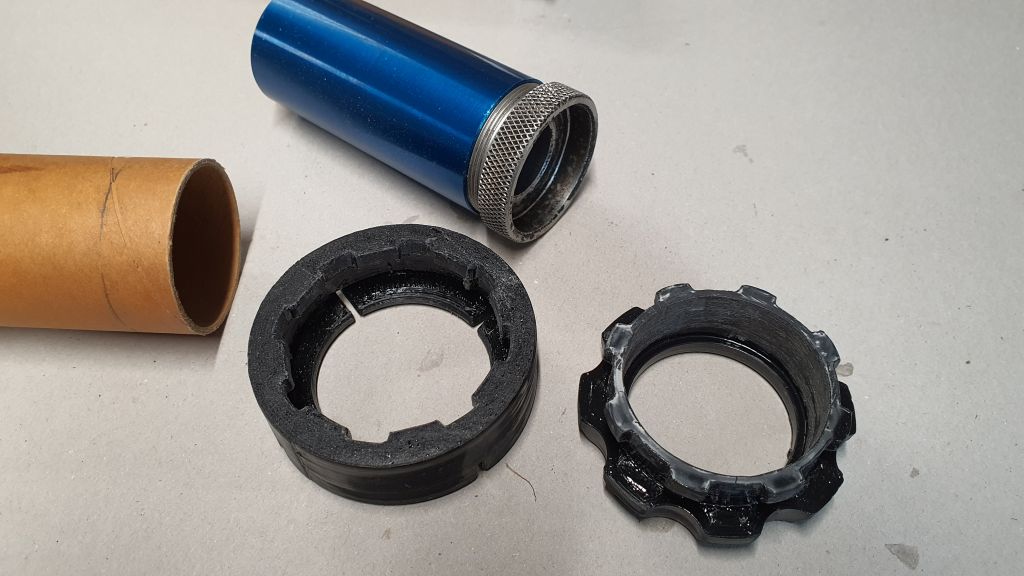

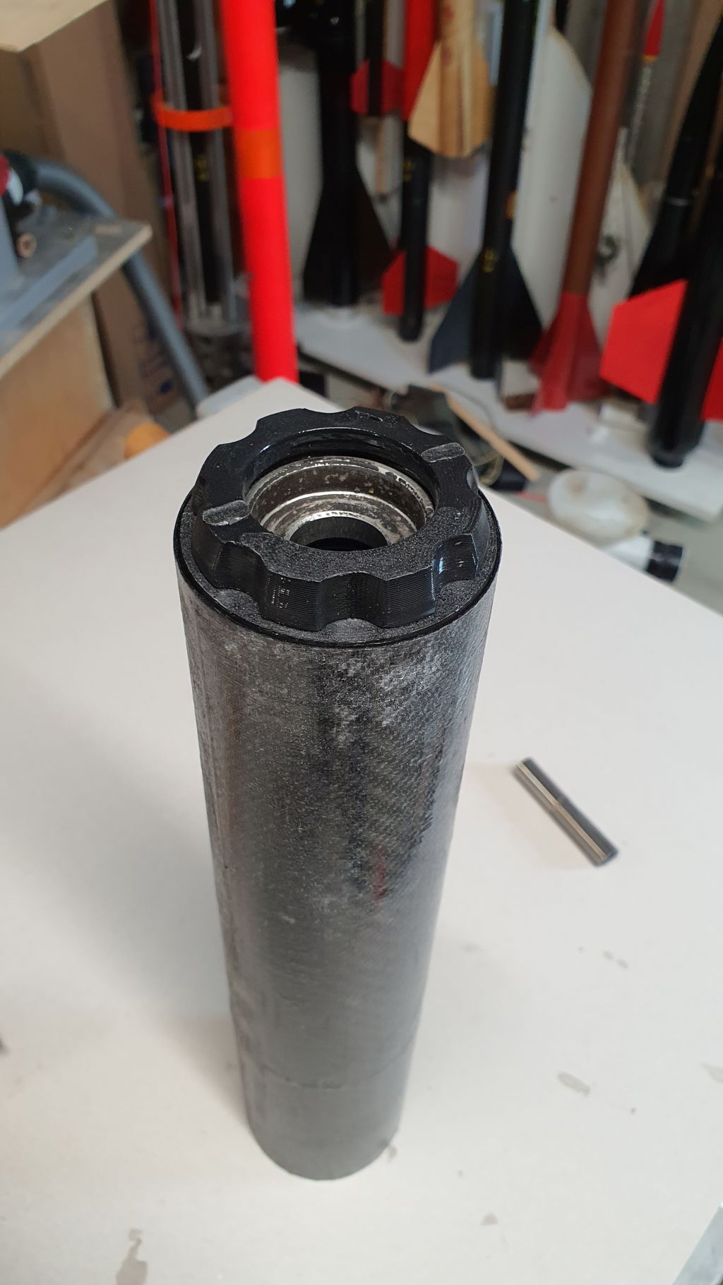

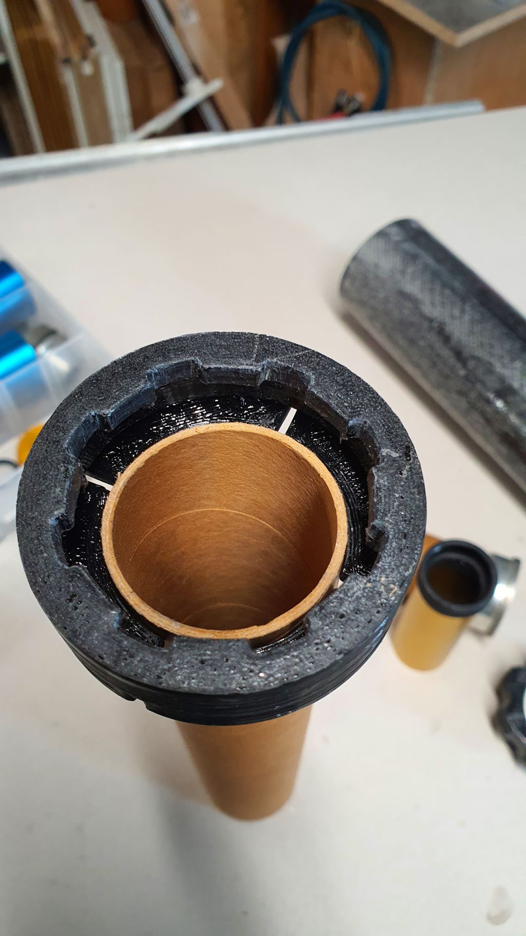

Beitrag 7660467 [Alter Beitrag24. August 2025 um 20:17]
So, es geht weiter.
Der Motorhalter ist aus ABS gedruckt.
Das Motorrohr hat 38mm Druchmesser.
Beitrag 7660468 [Alter Beitrag24. August 2025 um 20:17]
Verriegelt wir das wieder mit dem Bajonet Verschluss.
Geändert von RalfB am 24. August 2025 um 20:20
