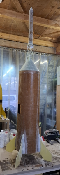

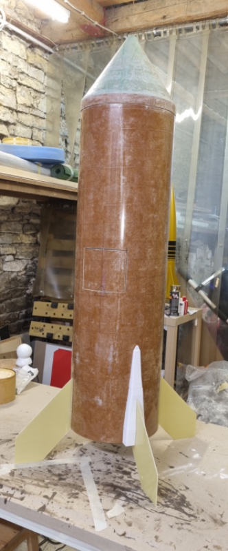

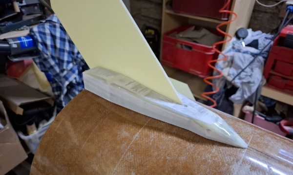

Die Flossen schlagen mit ca. 1,3 kg zu Buche und machen jetzt mehr als 10% der Leermasse aus. Vom Schwerpunkt her kann man das mit Blei sicher lösen, hatte das aber unterschätzt. roll eyes (sarcastic)
Ja Matthias, da hast du natürlich recht, ich finde es aber bei so kurzen kritischen Modellen immer etwas Erschreckend
wenn man so viel Gewicht in die Spitze packen muss und man dieses dann mal live in der Hand hält...eek! roll eyes (sarcastic) !
Ich habe ja bei meinen großen Clustern auch immer wieder das Problem wegen des großen Gewichtes im Heck...
Geändert von Andreas B. am 19. Februar 2025 um 19:01
Beiträge: 635
Beitrag 7659622 [Alter Beitrag19. Februar 2025 um 20:16]
In der Regel reichen bei kurzen Dicken Modellen aber auch 0,5-0,8 Kaliber …. Häufig sind die Modelle ganz schnell drastisch überstabil 😉

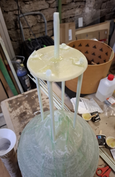

Der kleine Johannes wächst und gedeiht smile
Sehr schön.

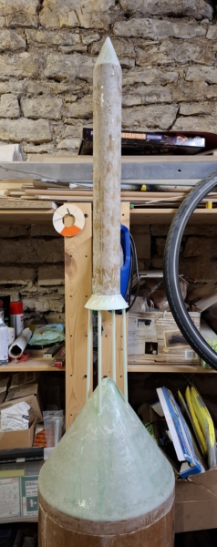

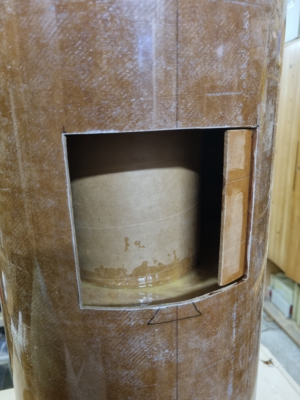

Kam gut voran am Wochenende... smile

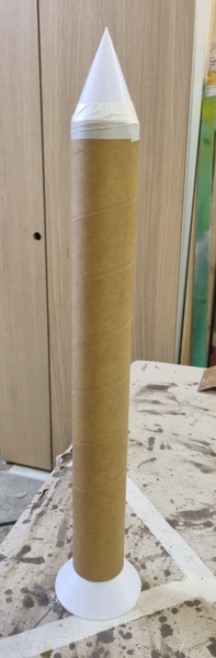

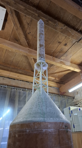

Es geht vorran...

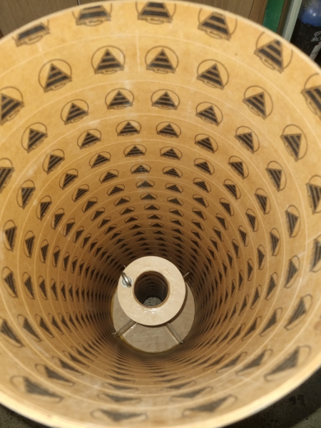

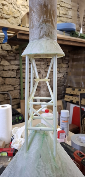

Hab am Wochenende die Kleinigkeiten für den Ausstoßtest fertig gemacht, außerdem den Rettungsturm gedruckt und laminiert.

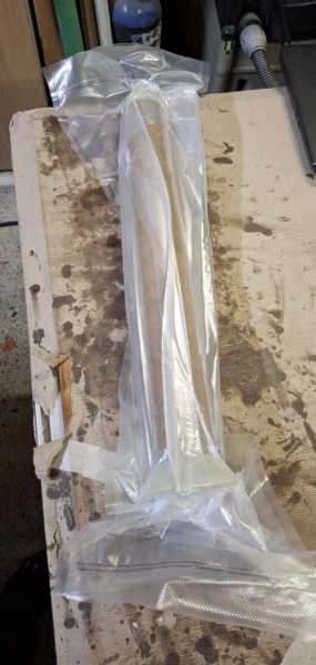

Beitrag 7659654 [Alter Beitrag03. März 2025 um 10:29]
Hallo Matthias,
wie hast Du den Folienbeutel gebaut? Ist da von innen eine Folie drin?
Beiträge: 145
Beitrag 7659655 [Alter Beitrag03. März 2025 um 20:15]
Hallo Matthias,
Ich nehm immer die etwas hochwertigeren Endlosvakuumbeutel, so wie sie sind. Meist vakuumiere ich zwei Mal, falls der innere doch ein kleines Loch bekommt.
Man hat dann zwar auf einer Seite eine ganz leichte Struktur, aber das ist schnell verschliffen. Ablösen lassen die sich Klasse.
Wenn es drauf ankommt habe ich schone Vakuumschlauch ohne Struktur genommen und zum Ende hin eine kleines Stück strukturierte Folie eingelegt, aber die beiden feinen Nasen links und rechts hat man dann immer noch.
Viele Grüße,
Matthias

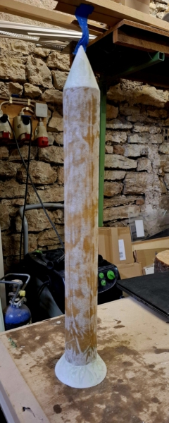

Beitrag 7659668 [Alter Beitrag09. März 2025 um 19:34]
Endlich in voller Pracht. smile
