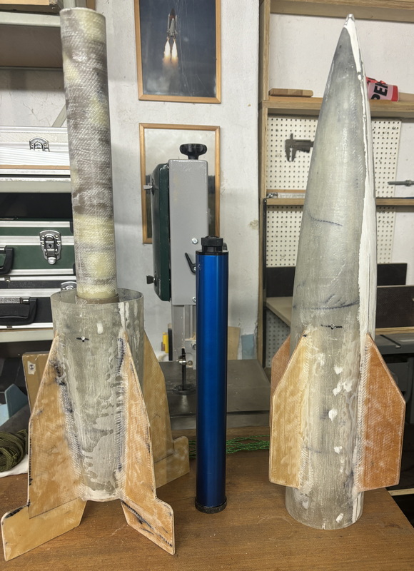

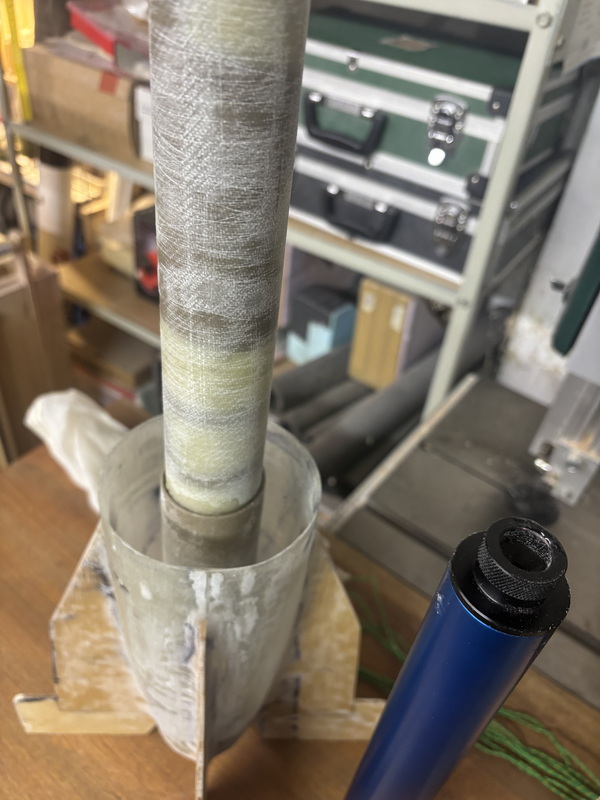

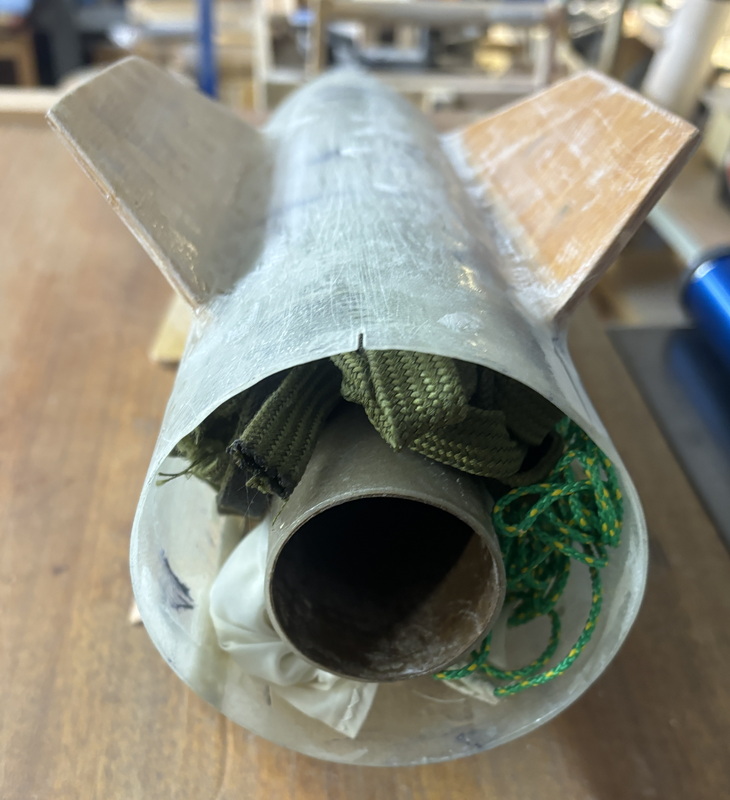

Nachdem ich ein neues 38er Motorrohr hergestellt hatte, welches auch passend in den Heckkuppler eingeklebt wurde.
könnte ich jedenfalls alle 38er Motoren fliegen
Dadurch dass der Motorausstoß in einem separaten Kuppler statt findet, braucht man sich um verschmorte Fallschirme und Schockbänder keine Sorgen machen.
Schockband und Fallschirm werden zwischen Kupplerrohr und Außenwandung untergebracht.
Das kuppeln funktioniert, alles passt und mir ist heute ein Stein von meinem Bastlerherz gefallen.

Hey Rolli,
Das ist eine klasse Idee, den Fallschirm und die Leinen aus der Schussbahn zu bringen und damit das ganze Volumen auszunutzen!
Das werde ich mal abkupfern big grin

He Rolli,
das ist echt eine klasse Idee für Modelle mit größerem Durchmesser wink !

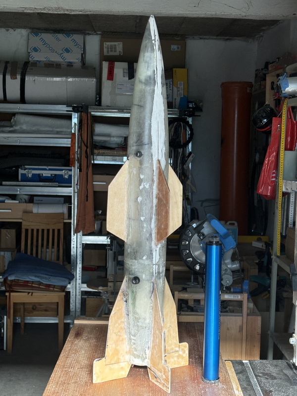

%Bild2
Dadurch dass der Motorausstoß in einem separaten Kuppler statt findet, braucht man sich um verschmorte Fallschirme und Schockbänder keine Sorgen machen....
Mein erster Gedanke, das sich das irgend wie einem Faul anfühlt.
Klasste Lösung, gefällt mir.
Viele Grüße Ralf

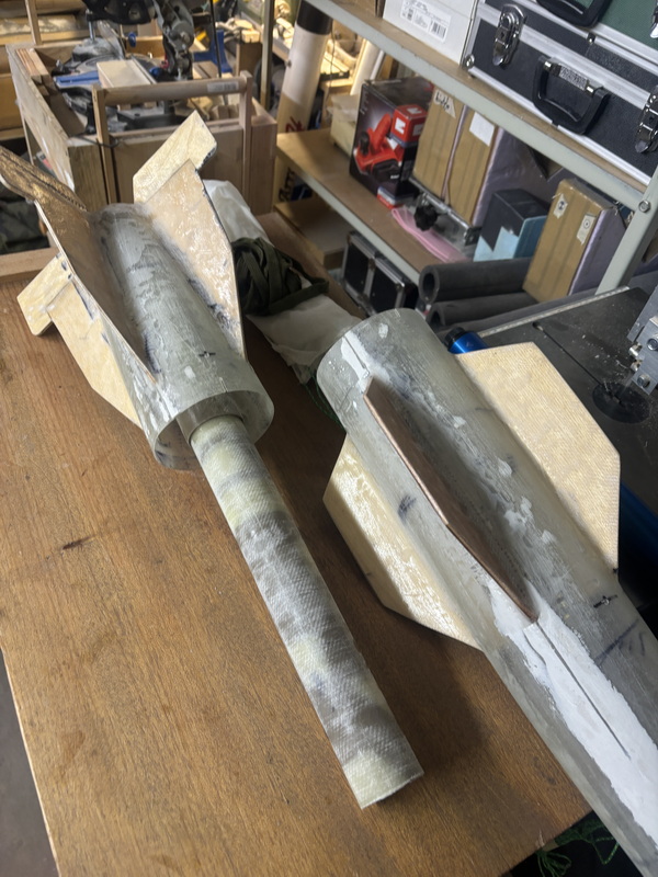

Beitrag 7659217 [Alter Beitrag05. Oktober 2024 um 08:46]

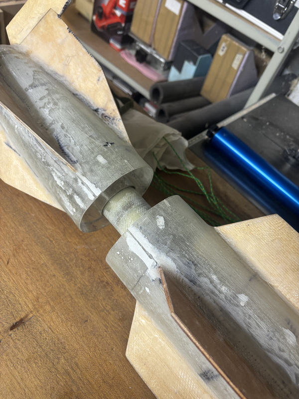

Hier schon mal eine Anprobe:

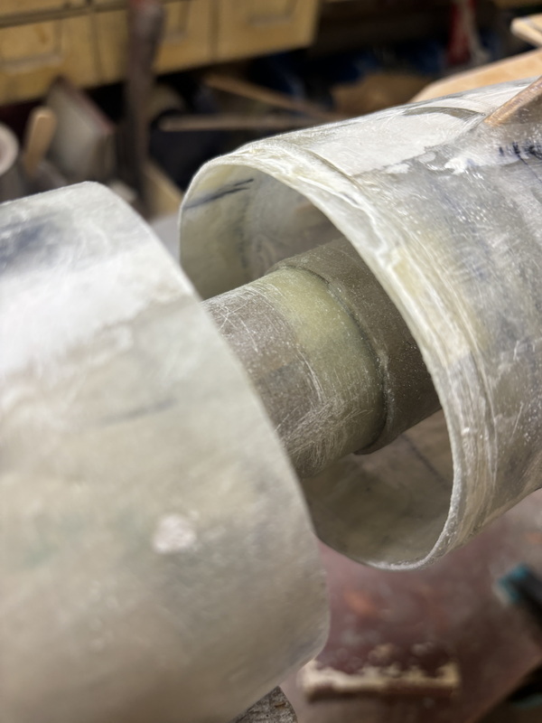

Immer diese Paparazzimad
Ich habe hier dem Heck eine verstärkte Kupplungslippe dran laminiert.
Das gibt dem Teil mehr halt

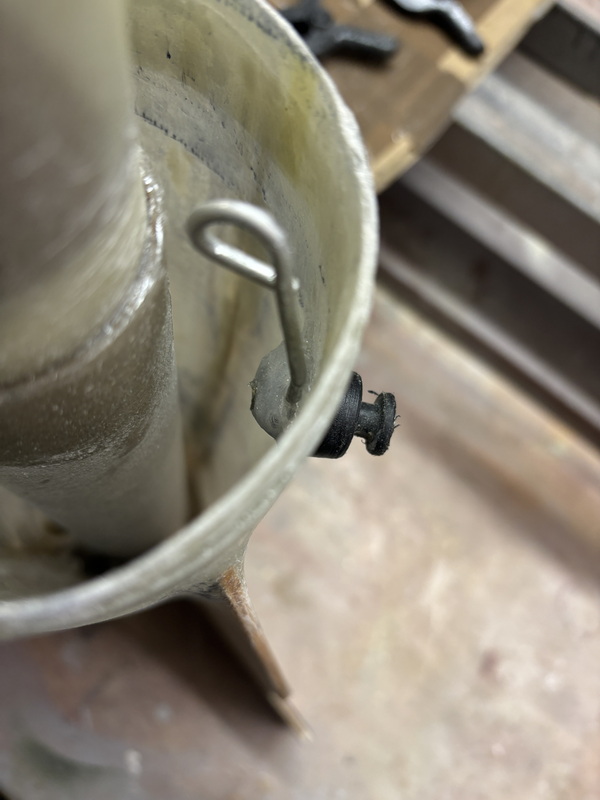

An dem unteren Railbutton habe ich für das Schockband einen Haken montiert.
