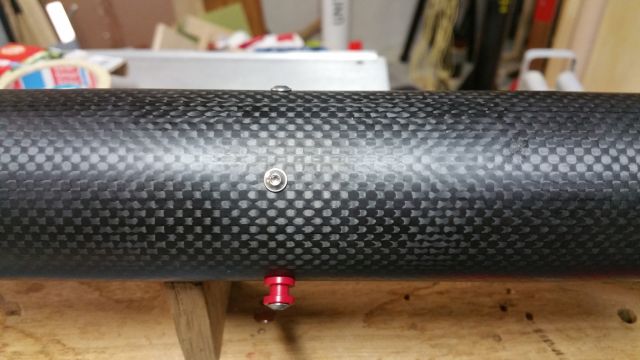

Heute habe ich den unteren Bulkhead mit fünf Bohrungen versehen und M3 Muttern eingepresst.
Beitrag 7641614 [Alter Beitrag30. November 2017 um 22:47]
Im Körperrohr sind die gleichen Bohrungen. Ein Schraube benutze ich für den oberen Railbutton.

Beitrag 7641617 , CFK [Alter Beitrag01. Dezember 2017 um 17:55]
wie hast Du das Carbongewebe so gerade "hingelegt" bekommen ?
Beitrag 7641618 [Alter Beitrag01. Dezember 2017 um 18:53]
big grin Das Rohr habe ich von Carbonscout.
Beim selber Wickeln habe ich immer das Problem das Rohr vom Kern zu trennen. Wenn man zwei Versuche gebraucht ist fertig kaufen billiger.
