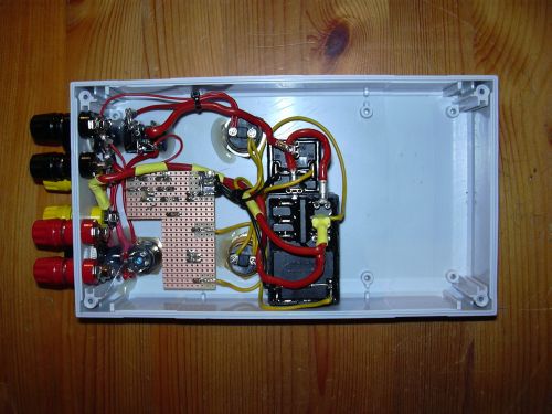

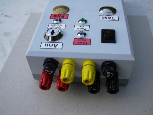

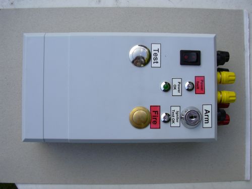

Beitrag 7173975 [Alter Beitrag12. März 2010 um 09:41]
ich habe mir nach der Schaltung von Arnd auch das Zündgerät aufgebaut. Die Erfahrung die ich bisher auf einigen Flugtagen gemacht habe bzw. die Verbesserungsvorschläge möchte ich hier mal kurz posten.
Aber erstmal zum Istzustand. Mein Zündgerät ist komplett in einem Handgehäuse eingebaut, der Akku ist extern und steht dann auf der Wiese, das Zündkabel ist ein 2,5 mm2 Kabel alle externen Verbindungen werden über farblich kodierte Bananenstecker hergestellt. Sicherungen sind die normalen Feinsicherungen.
Verbesserungsvorschläge.
- Sicherungen im Lastkreis gegen KFZ o.Ä. austauschen, so das man auch auf dem Platz schnell mal wechseln kann oder entsprechenden Automaten einbauen.
Grund ist das öfter mal die Zündkabel bzw. Klemmen eineinander kommen bzw einen Schluß über die Rampe haben und eher selten durch den/die Zünder überlastet werden. An der Rampe habe ich jetzt schon einen Kasten mit Lautsprecherklemmen eingebaut an dem dann der Zünder eingeklemmt wird, da entfallen dann die Krokoklemmen.
- Akku möchte ich gerne noch in das Gehäuse intregrieren aber das ganze soll dann noch "handlich" bleiben dazu fehlt mir aber noch ein schönes Gehäuse bzw. kleinerer Akku

Beitrag 7173978 [Alter Beitrag12. März 2010 um 11:15]
[Melden] Profil von Beniko anzeigen    Beniko eine private Nachricht schicken   Beniko besitzt keine Homepage    Mehr Beiträge von Beniko finden
als Akku bietet sich ei 12 Volt bleigel-Akku an, gibt im Modellbau- oder Motorad- geschäft.
Ist praktisch wartungsfrei und auslaufsicher.

Beitrag 7173983 [Alter Beitrag12. März 2010 um 14:46]
[Melden] Profil von Lightning_Man anzeigen    Lightning_Man eine private Nachricht schicken   Besuche Lightning_Man's Homepage    Mehr Beiträge von Lightning_Man finden
Moin Andreas,
bzw. kleinerer Akku
Den Akku würde ich so nahe wie es geht an der Rampe plazieren. Die Verbindug vom
Akku zum Zünder sollte so kurz wie nur möglich sein. Dadurch minimierst Du die Verluste
(I²*R) und hast die Power, dort sie gebraucht wird, nämlich am (An)zünder. Das hat
außerdem den Vorteil, daß Du das "Handheld" mit dünnen Kabeln versorgen kannst und die
kann man (fast) beliebig lang machen.

Beitrag 7174903 [Alter Beitrag14. März 2010 um 11:42]
ja Reinhard hat recht, Leistungskabel so kurz wie möglich halten und dann noch mit großen Querschnitt.
Wenn ich das Zündgerät heute neun bauen müßte würde ich auch den Leistungsteil an der Rampe lassen und die Bedieneinheit in die Hand nehmen.
Ich sehe das Ganze als Kompromiss zwischen dem was man noch so im Bastelkeller hat und wieviel Geld man für die Beschaffung aller (neuen) Komponenten ausgeben will.
Hier noch ein paar Bilder von meiner "Kiste".
