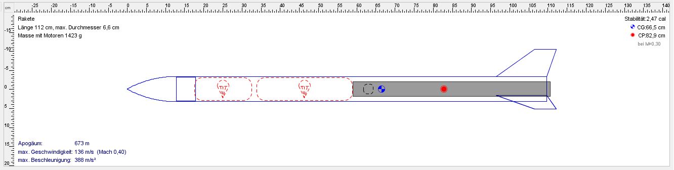

Beitrag 7649263 , Maße [Alter Beitrag15. März 2021 um 14:35]
Hier nochmal die upgescalte Dimension, über Abgriff von den Fotos:
Anhang: thor nachbau.jpg
