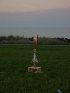

Moin, ich habe in den Ferien mit und für einen Kumpel die Rampe nachgebaut: FAZIT: Läßt sich super nachbauen und funktioniert einwandfrei. Eine kleine Veränderung gab es, da wir am selben Tag noch testen wollten. Das Gardena-Schlauchstück haben wir nicht verklebt, sondern - entsprechend der ursprünglichen Bestimmung - auf ein kurzes Gartenschlauchstück gesetzt und mit einer Schlauchschelle auf dem Kupferrohr befestigt. Gruß Stefan

Natürlich hat mein Kumpel auch noch eine vernünftige Rakete basteln "dürfen".

Nö, eher eine Art Verbindungsstück! Gruß Stefan P.S.: Das ist mein Kumpel beim Erstellen des Fallschirmmoduls
