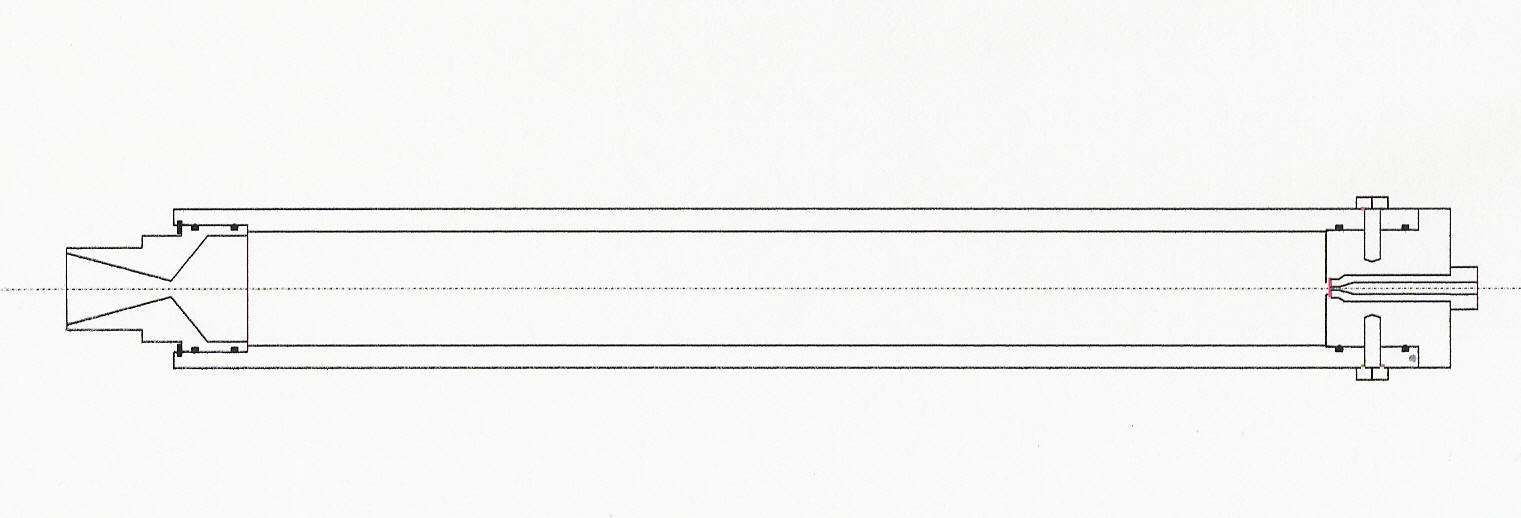

Moin
Der Einspritzkopf ist fertig. Foto kann ich zur Zeit nicht ins Forum stellen. Er liegt in der
Firma. Es fehlt nur noch das Motogehäuse und die Einspritzdüsen. Da ich kein Regelventil
habe, hab ich mir gedacht, das ich drei Einspritzdüsen ( aus Messing ) drehe. Jede Düse
wird eine andere Düsenbohrungsdurchmesser haben.
Hier ne Zeichnung von fertigen Motor : wink
Gruß: Hermann

Hi Herman.
Die Brennkammer ist im Verhältnis zum Durchmesser ja recht lang. Planst du, einen Teil davon als Nachbrennkammer zu nutzen?

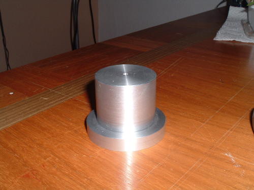

Hi Felix
Das die Brennkammer zulang ist, das habe ich mir auch schon gedacht wink Das Rohr ist zur
Zeit 60cm lang. Ich wolte es auf 40 bis 45cm kürzen.
Hier....hab noch ein Foto vom halbfertigen Einspritzkopf:
Gruß: Hermann

Beiträge: 1465
Beitrag 64677 [Alter Beitrag27. Dezember 2004 um 16:16]
Du kannst ja den oberen Teil der Brennkammer für das Grain nutzen und den Rest, mit einem Liner geschützt, als Nachbrennkammer.... So ließe sich noch etwas mehr Leistung herausholen. Geht aber leider auf Kosten des Effektes (Flamme) frown
Aus was willst du das Grain machen? PE, PMMA, PVC, HTPB?

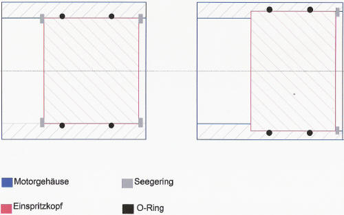

Beitrag 64710 [Alter Beitrag27. Dezember 2004 um 19:40]
Wieso benutzt Du für den Einspritzkopf nicht auch einfach einen Sprengring? Wie hast Du Dir die Schraubverbindungen zur Befestigung vorgestellt? Einfach Loch im Gehäuse und Gewinde im Kopf? Halte ich für ungünstig, bei solchen Scherbeanspruchungen solltest Du auf jeden Fall Bolzen verwenden.
Die Brennkammer ist wirklich lang, die Berechnungen würden mich mal interessieren.
Hi Oliver
Es wäre die einfachste Lösung. Aber weil ich die Brennkammer noch küzen muß, kam ich
auf diese Lösung mit Bolzen oder Schrauben. Wie weit ich die Kammer kürze weiß ich
noch nicht. Ich hätte auch den Einspritzkopf auf den Innen-D von der Brennkammer
drehen können, aber da hätte ich zwei Seegeringe gebraucht. Das ist mir aber noch zu
unsicher.
Aus vernünftigen Gründen werde ich wohl Bolzen nehmen.
Hab nochmal ne Zeichnung von den zwei andreren Einbauvarianten gemacht.
Gruß: Hermann
