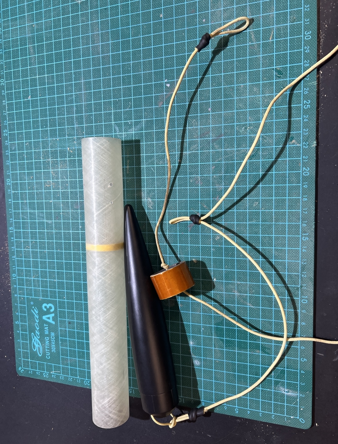

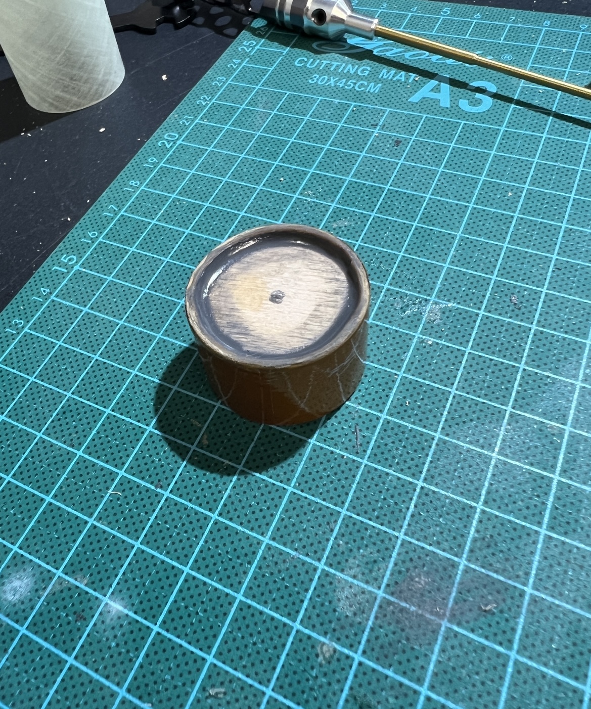

Langsam aber … wieder ein kleines Stück weiter …
Heute habe ich mich wieder ein wenig mit der EBay befasst …

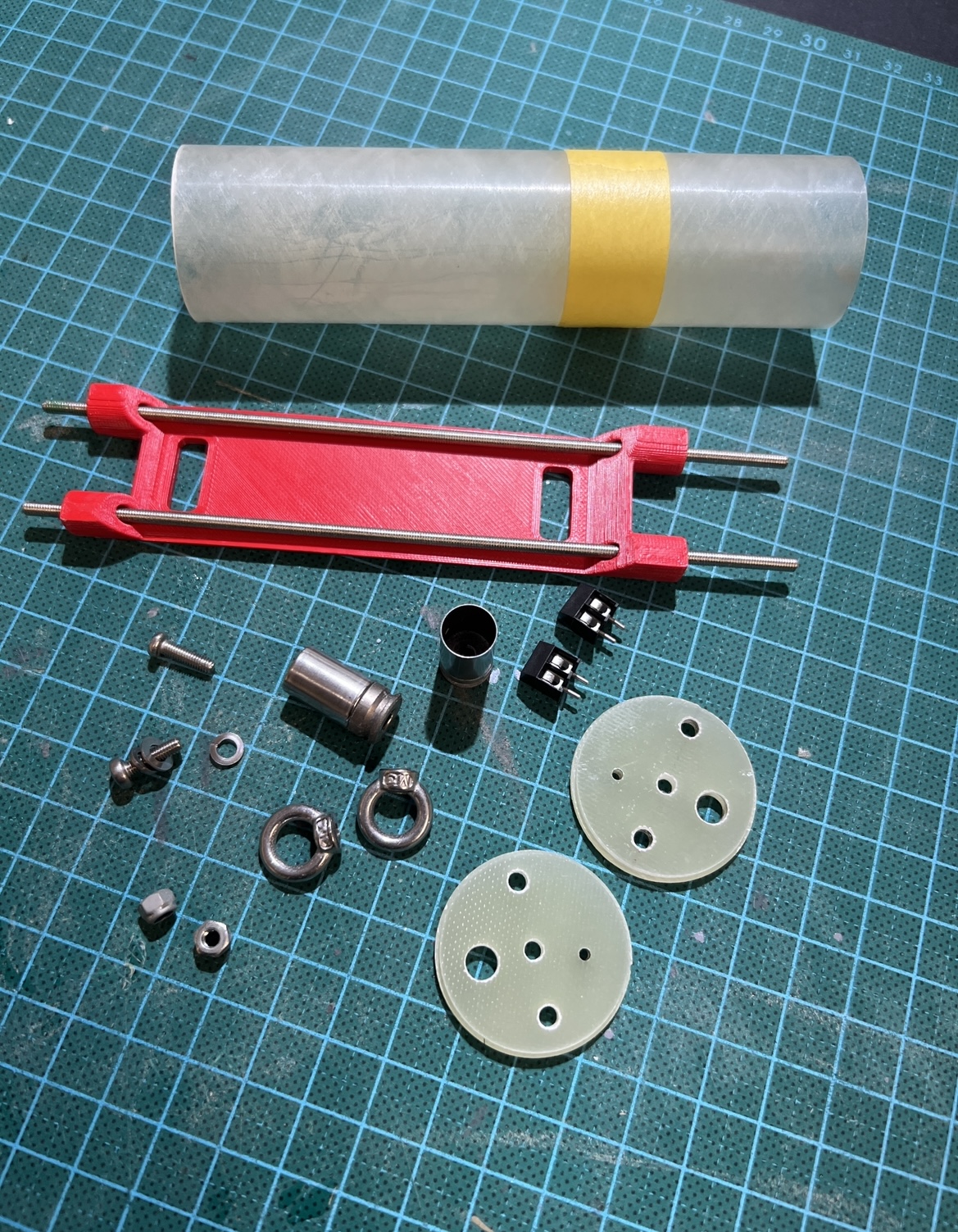

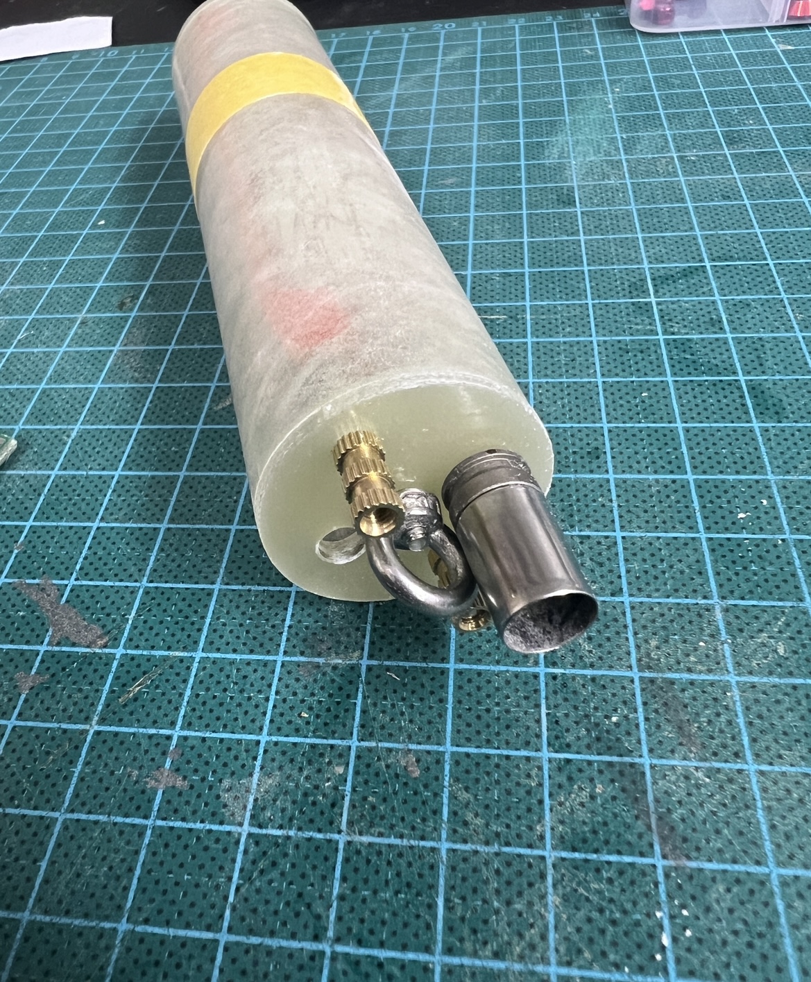

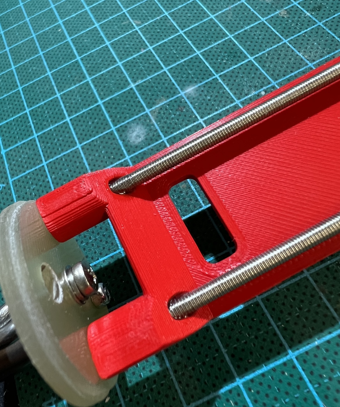

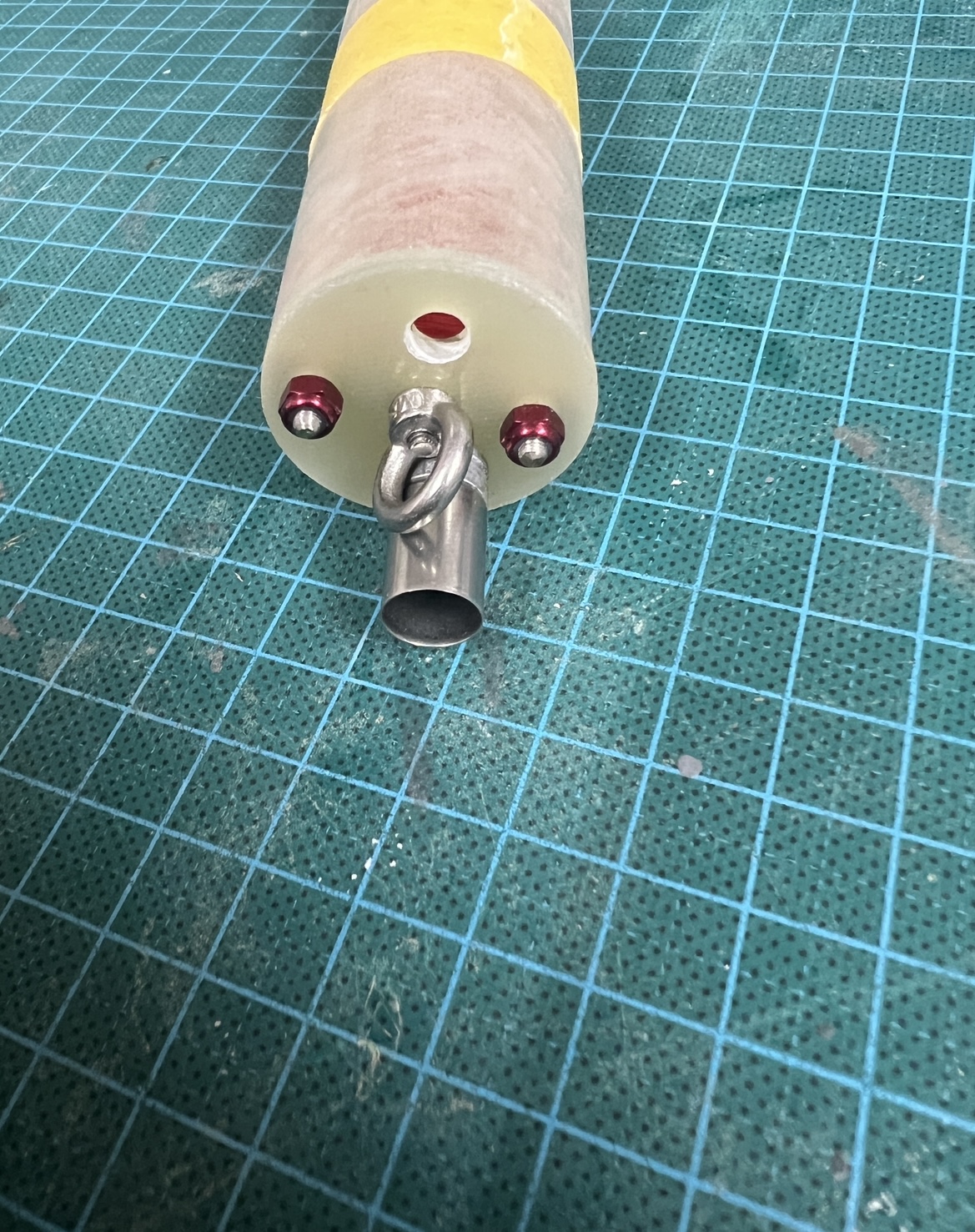

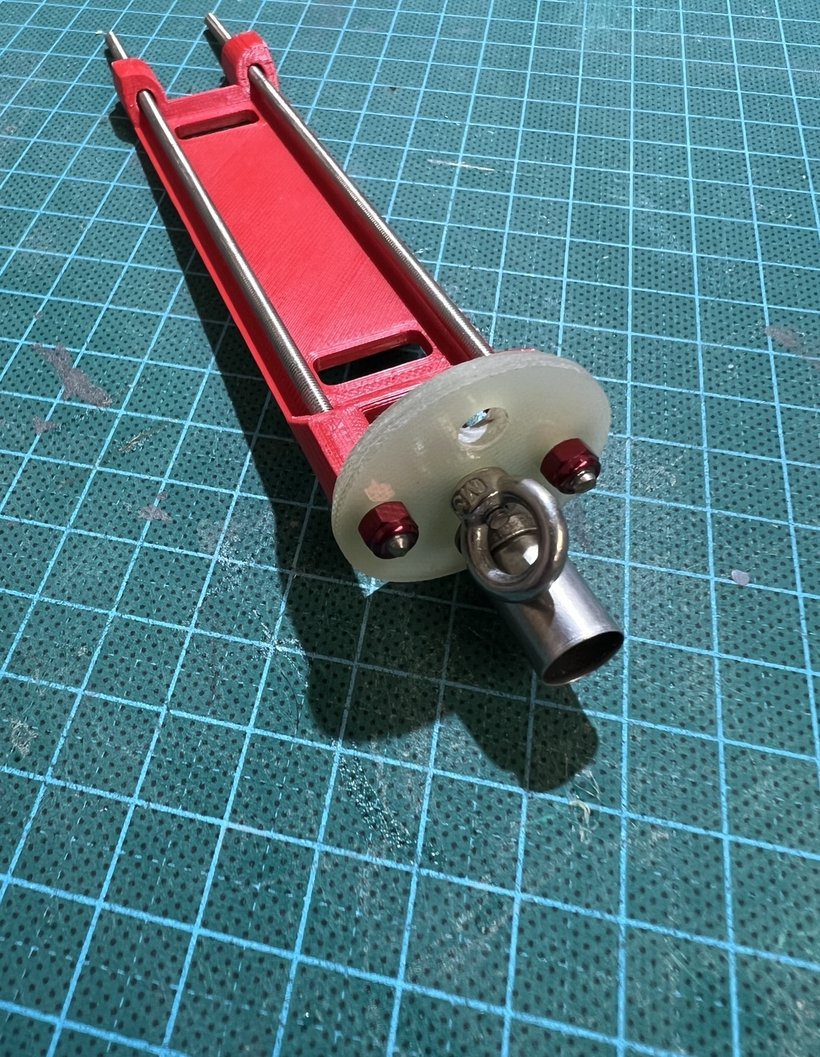

Bulkheads wurden gebohrt … Gewindestangen abgelängt , Anprobe etc …

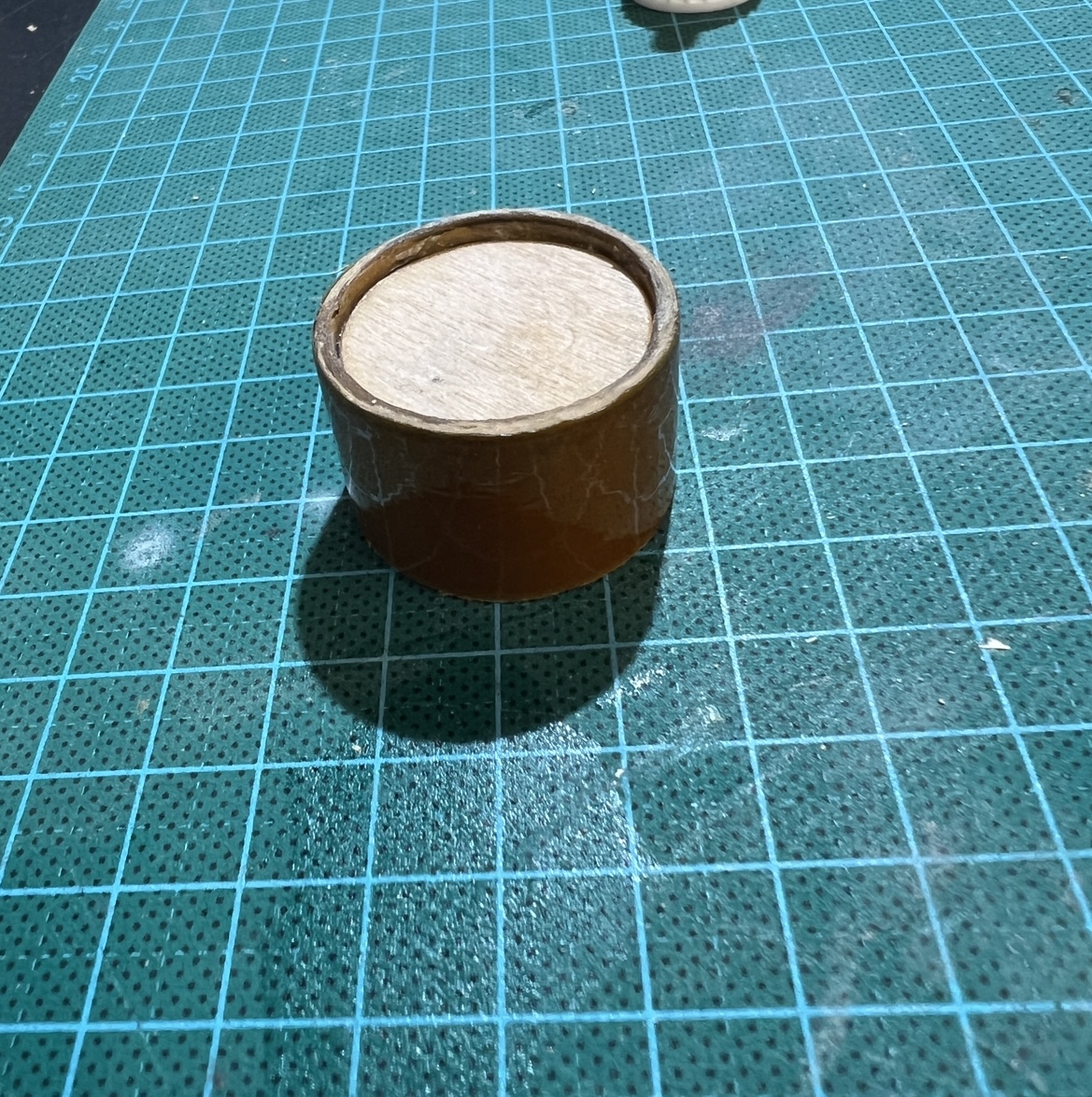

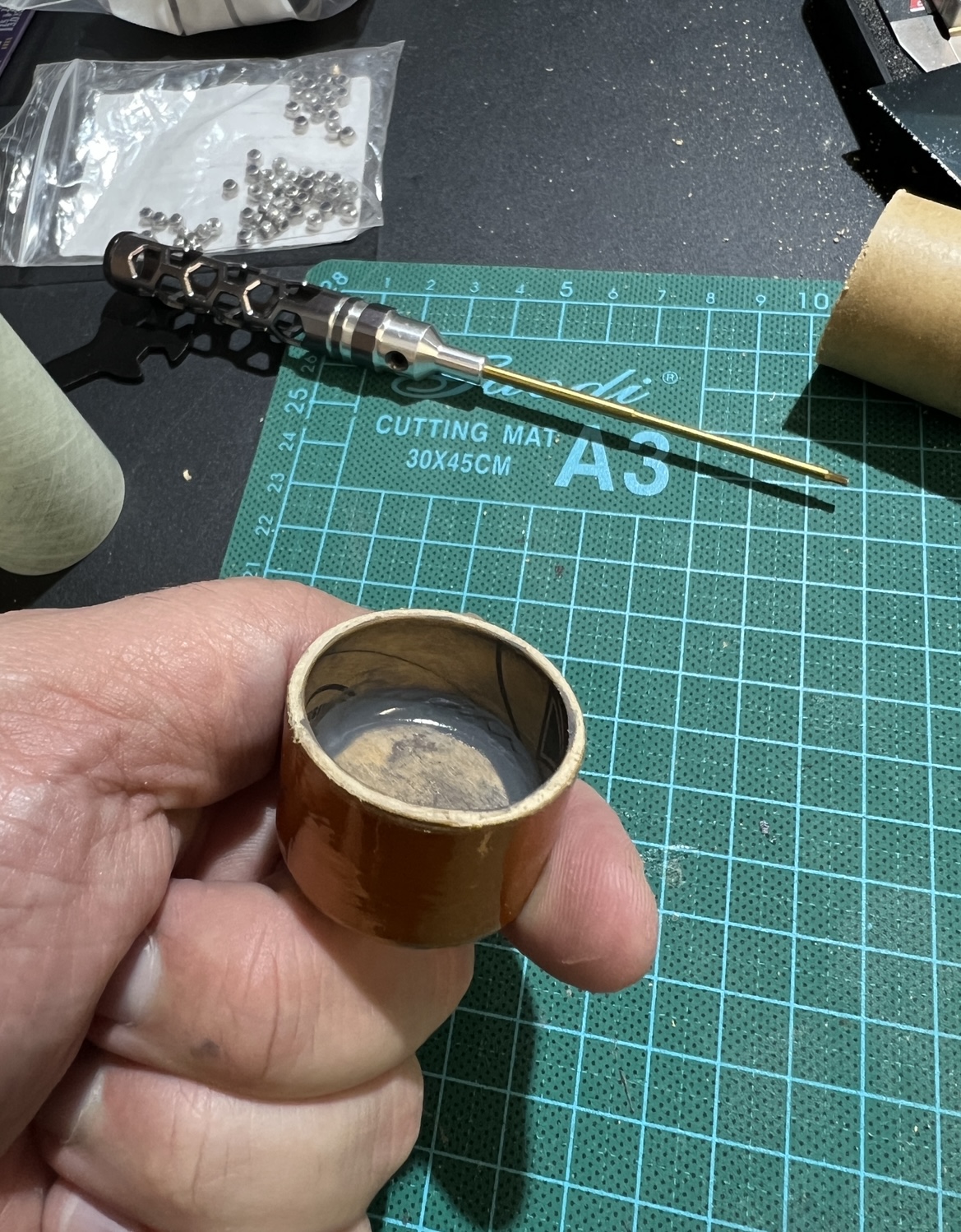

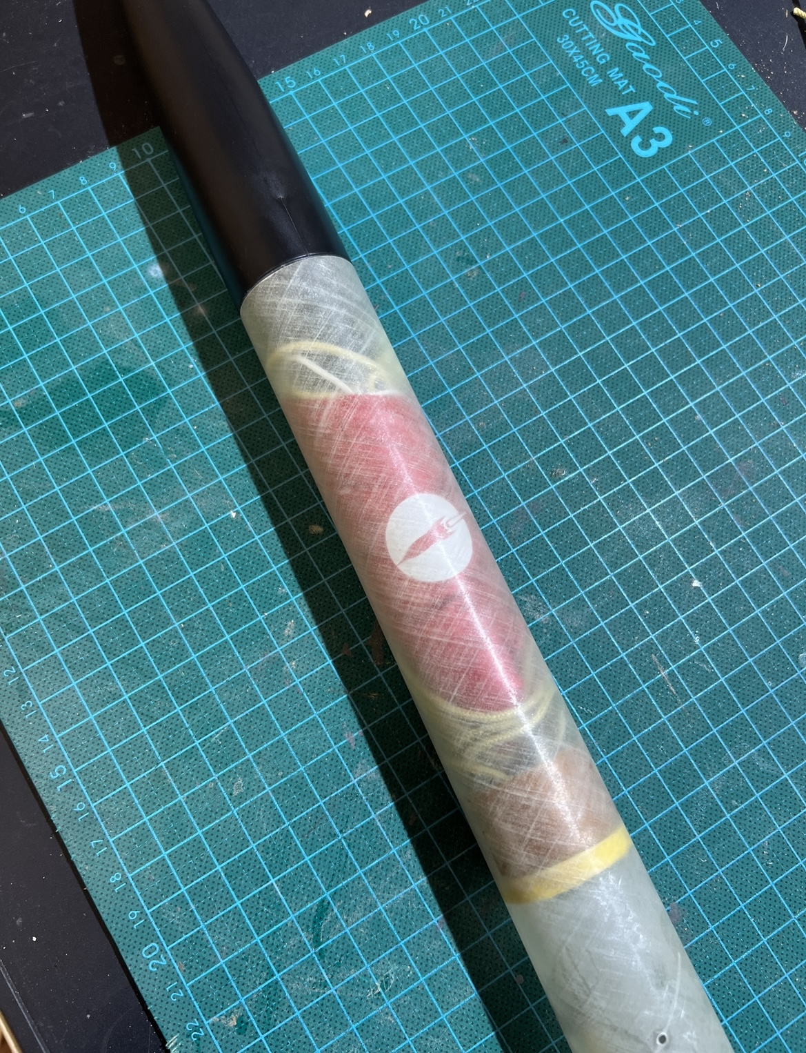

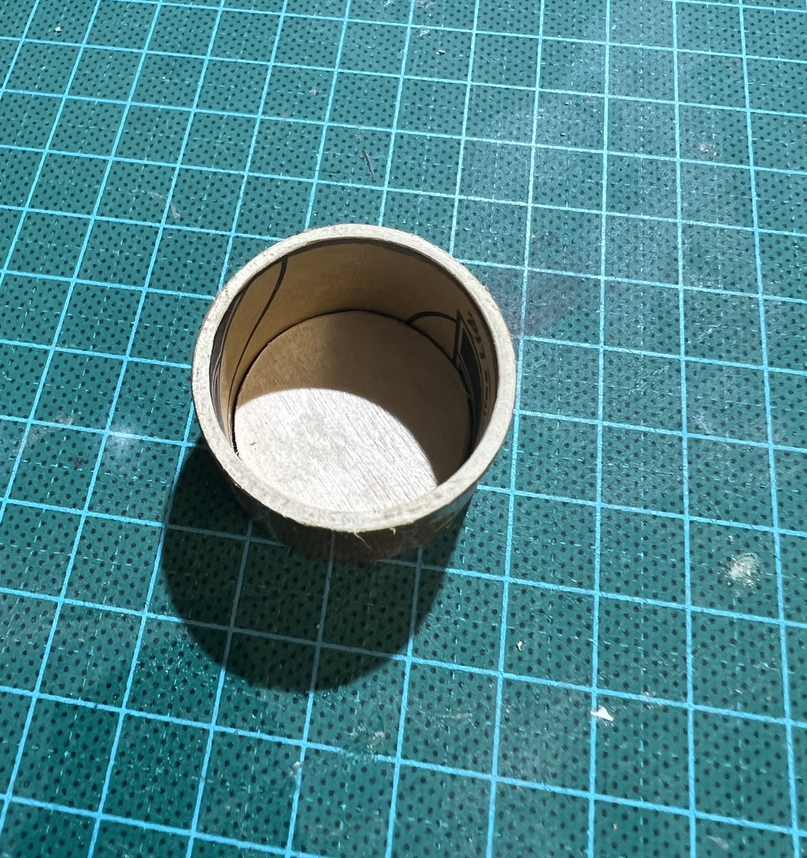

Desweiteren hab ich mir aus nem alten Motorrohr noch nen Kolben gebastelt … der Platz im oberen Kompartment ist begrenzt. Die Chance das der Schirm etc etwas straff im Rohr sitzt vor allem mit Nomex Tuch ist hoch .. deshalb hab ich mich mal wieder für einen Kolben entschieden .. Nomex wird nicht gebraucht und es fliegt sicher alles raus …
Bald geht es weiter ..
Viele Grüße Marco

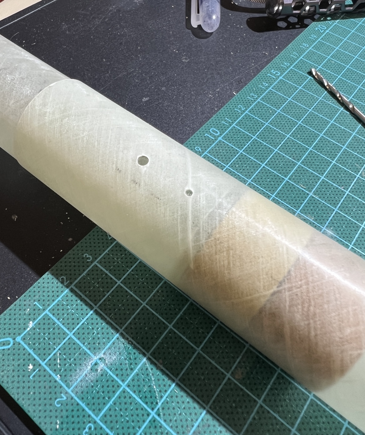

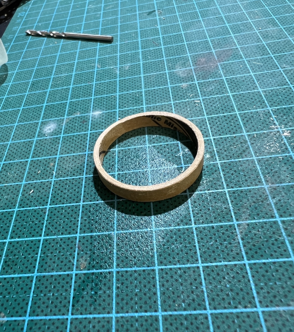

Beitrag 7656439 [Alter Beitrag08. August 2023 um 23:26]
Und weiter …

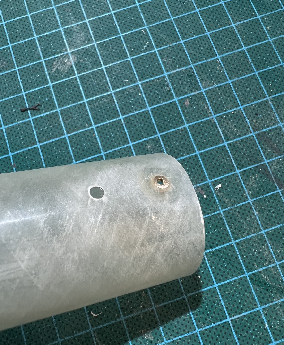

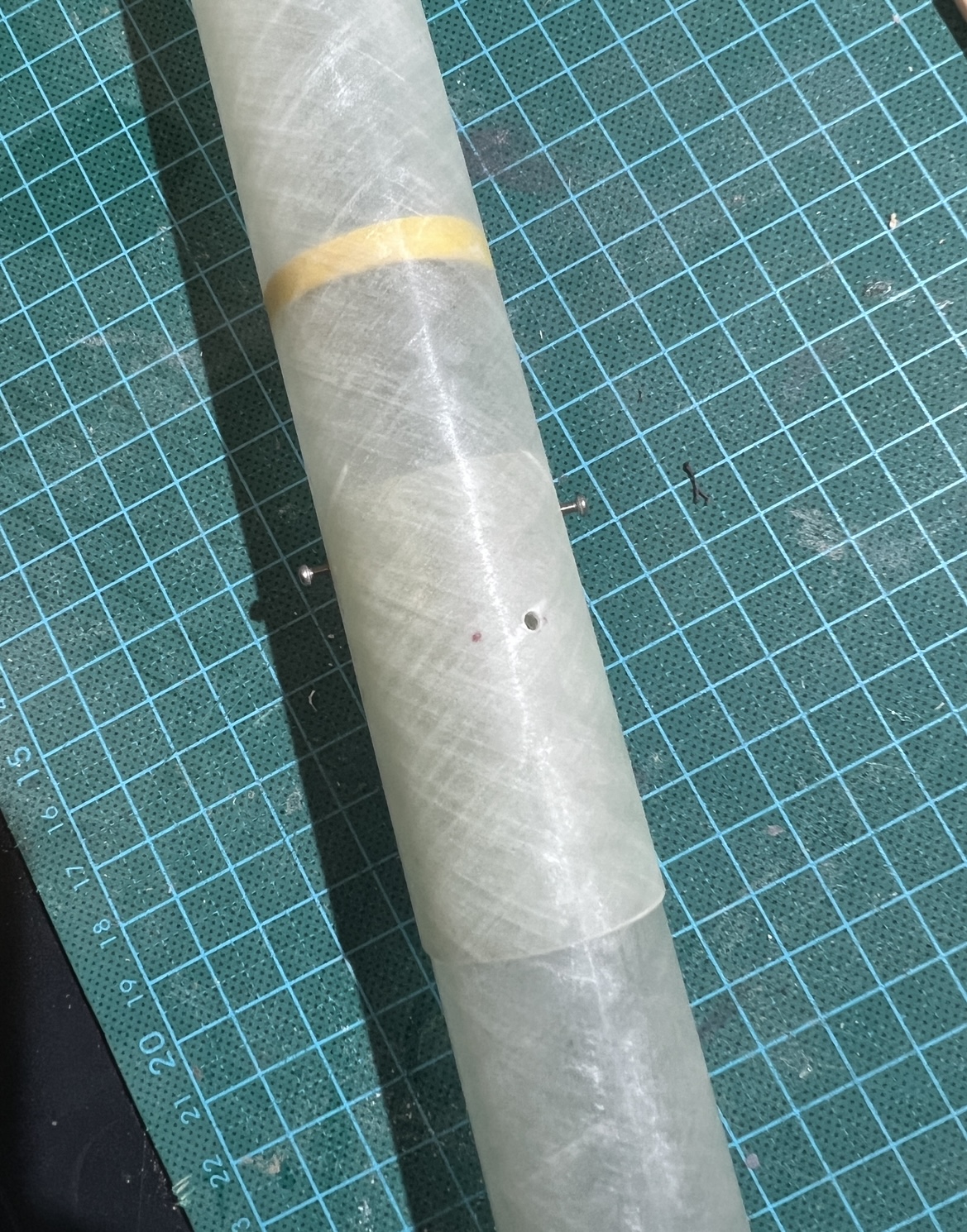

Löcher für Belüftung und Rohraufnahme wurden gebohrt..

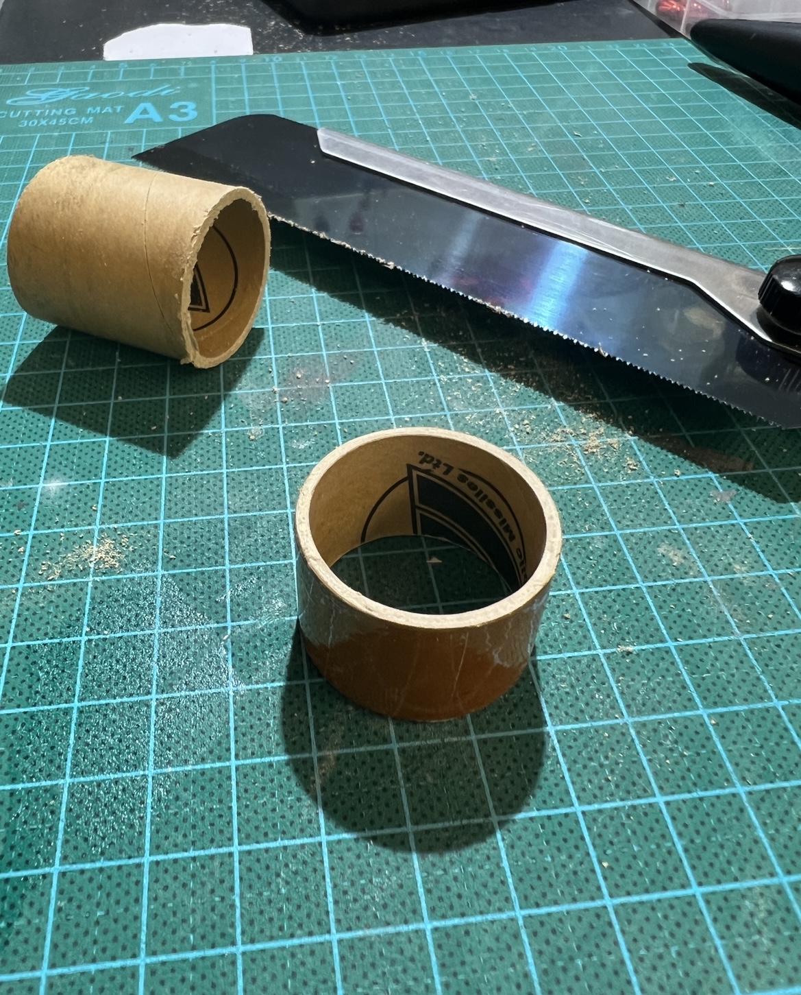

Ein phenolic Ring wurde geschnitten und als Anschlag für den Kolben eingeklebt das we nicht direkt auf dem Chargewell aufliegt..

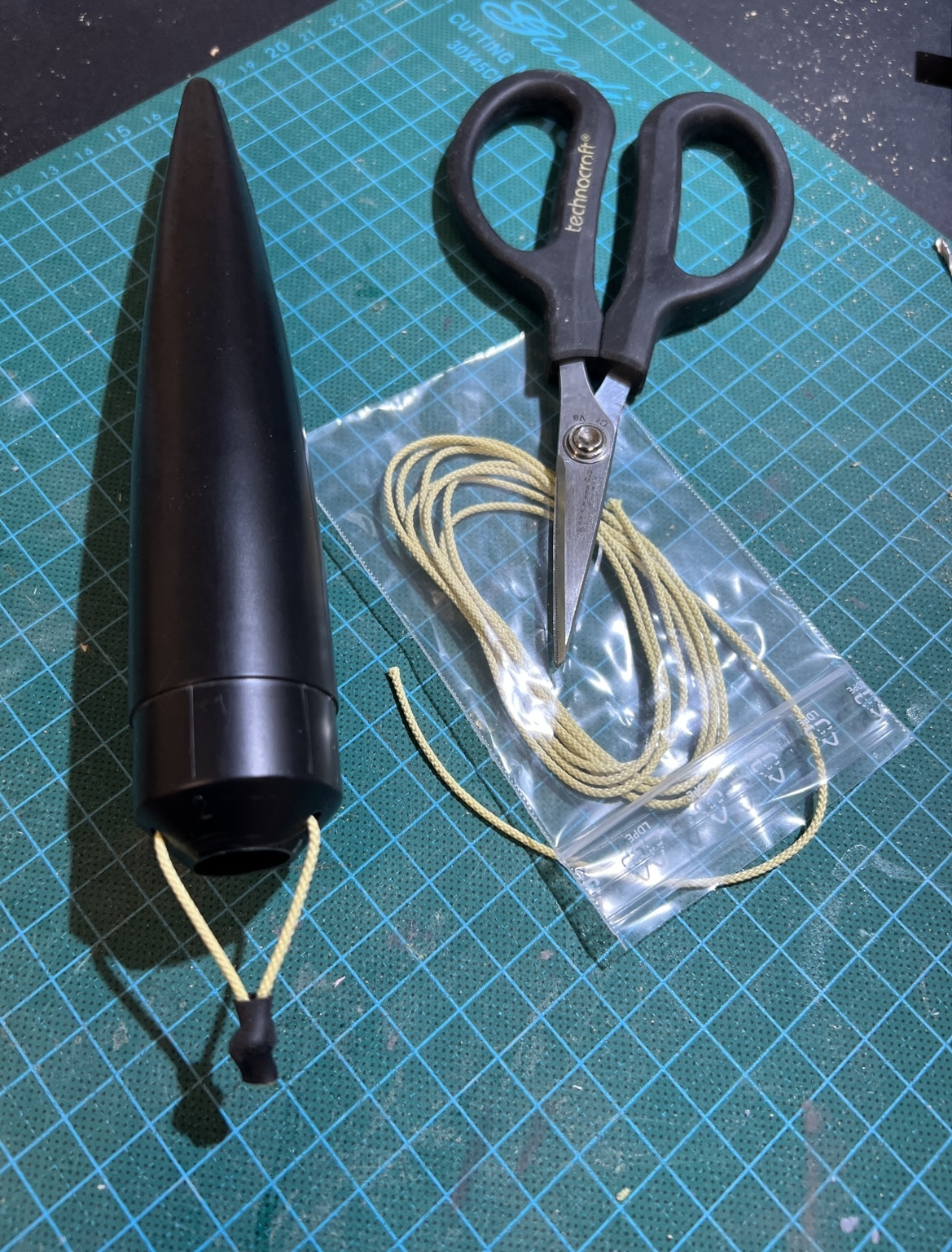

Die Spritzguss Öse hab ich weg genommen und zwei Löcher in den Konus der Spitze gebohrt .. diese nehmen eine Kevlar Schleife als Attachment Punkt auf ..
Die obere Harness ist soweit vorbereitet..
Und es passt alles gut rein ..
Bis morgen dürfen jetzt noch ein paar Klebestellen durch trocknen..
Dann geht es weiter ..
Grüße Marco

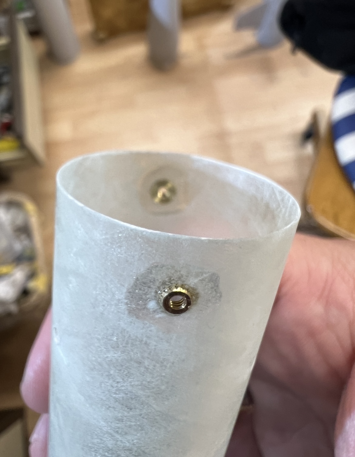

Einpress Muttern sind verschliffen und man kann es super zusammen schrauben …

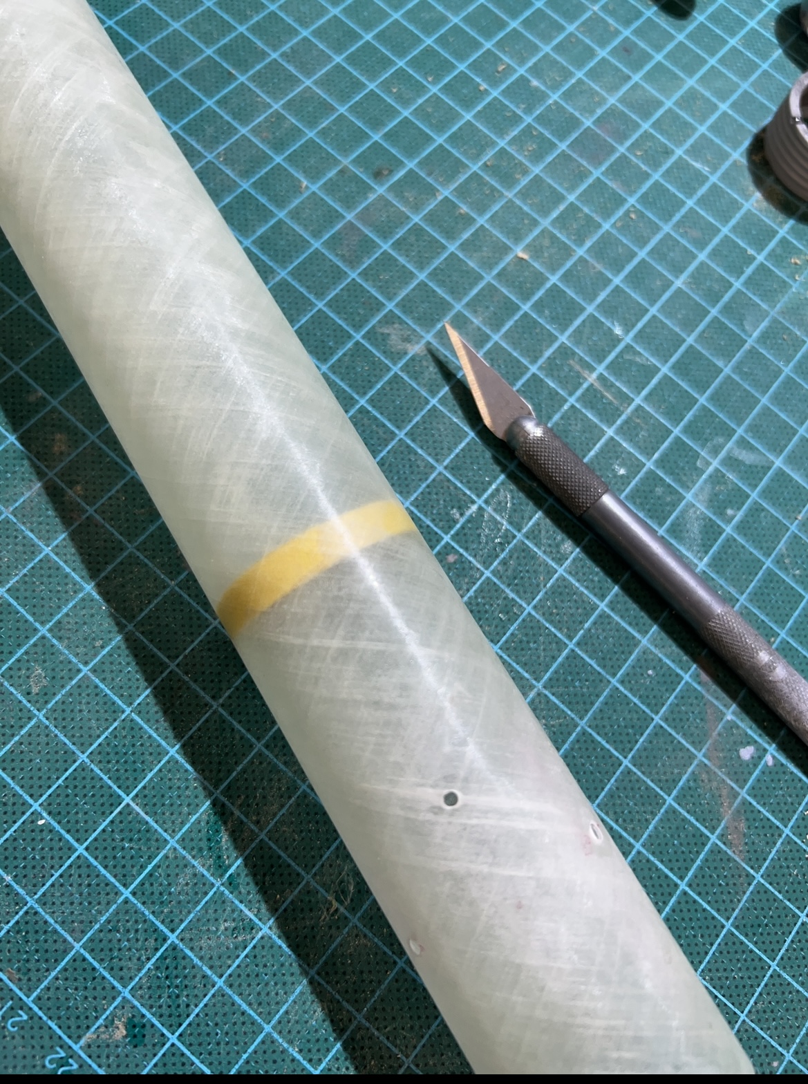

Letzte Löcher und Gewinde für die Rail Buttons sind gesetzt…
Wetter ist top also habe ich mit den Lackiervorbereitungen haben begonnen ..
