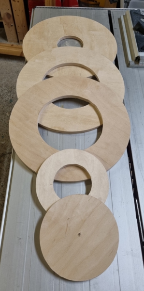

Am Wochenende hab ich mal die ganzen Spanden gefräst. Hab spontan entschieden mich an der Bumblebee von PML zu orientieren und geh vom 75 mm MMT auf halber Höhe innerhalb der Rakete auf das 6 inch Innenrohr über. Spart Gewicht und auch ein paar Zentimeter teures Phenolic Tube. wink

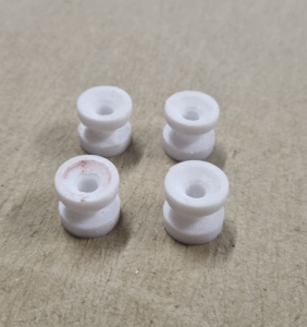

Die Railbuttons sind auch schon mal gedruckt...

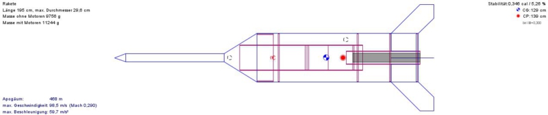

die Little Joe ist ja von der Flugstabilität her schon eine ganz schöne Herausforderung...
Wie viel Gewicht musst du da in die Spitze packen um sie stabil zu bekommen ?
Und hat der Rettungsturm vom Gewicht her auch Einfluss auf das Modell oder ist der nur reine Deko ?
Beiträge: 150
Beitrag 7659572 [Alter Beitrag03. Februar 2025 um 22:07]
Hi Matthias,
Hi Andreas,
Das ist eine spannende Frage...
Im Openrocket komm ich mit 1,5 kg auf eine Stabilität von 0,35 cal / 5,26 %. Mit dem Basdrag-Hack sieht es ohne Gewicht schon gut aus, aber den wollte ich Mangels Nachvollziehbarkeit nicht mehr nutzen.
Im Rocksim mit den "Rocksim equations" komm ich ganz ohne Gewicht auf eine vergleichbare Stabilität, ebenfalls ohne Basdrag-Hack, 0,34 cal.
Die Spitze ist nur "Deko", macht in beiden Simulation auch kaum was aus.
Aber jetzt mal abwarten wo die Rakete mit Gewicht und Schwerpunkt am Ende "landet", anbei die aktuell gültige Konstruktion.

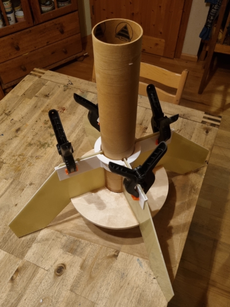

3 mm GFK...wirkt alles doch sehr mächtig. big grin
Beiträge: 1584
Beitrag 7659609 [Alter Beitrag17. Februar 2025 um 07:49]
Jup, 3mm GFK ist mächtig - und bestimmt mächtig schwer big grin
Wäre da wegen der Flugstabilität nicht CFK eine bessere (=leichtere) Alternative? Ist zwar teuer, aber nicht nicht so schwer...
Beiträge: 3007
Beitrag 7659610 [Alter Beitrag17. Februar 2025 um 09:36]
An den Flossenwurzeln könnte man noch Material (Ausschnitte) weg nehmen ohne die Stabilität zu mindern.
Bei vier Flossen wären 10g pro Flosse schon 40g gesamt. Das lohn sich schon.

Da habt Ihr beide Recht...für CFK war ich zu knauserig und das Gewicht habe ich unterschätzt.
Die Idee mit den Ausschnitten wird verfolgt smile
Beiträge: 8413
Beitrag 7659615 [Alter Beitrag17. Februar 2025 um 22:39]
Was wiegen die denn? Bei 10 kg Leermasse sollte das doch kein Problem sein? Oder ist die Schwerpunktlage so kritisch?
Im Nachhinein ist es natürlich immer leicht zu sagen "Holzkern mit CfK wär besser gewesen" ;-)
Beiträge: 150
Beitrag 7659617 [Alter Beitrag19. Februar 2025 um 08:19]
Danke für Eure Rückmeldungen, das freut mich.
Die Flossen schlagen mit ca. 1,3 kg zu Buche und machen jetzt mehr als 10% der Leermasse aus. Vom Schwerpunkt her kann man das mit Blei sicher lösen, hatte das aber unterschätzt. roll eyes (sarcastic)

Wow das ist viel, hätte ich nicht gedacht
