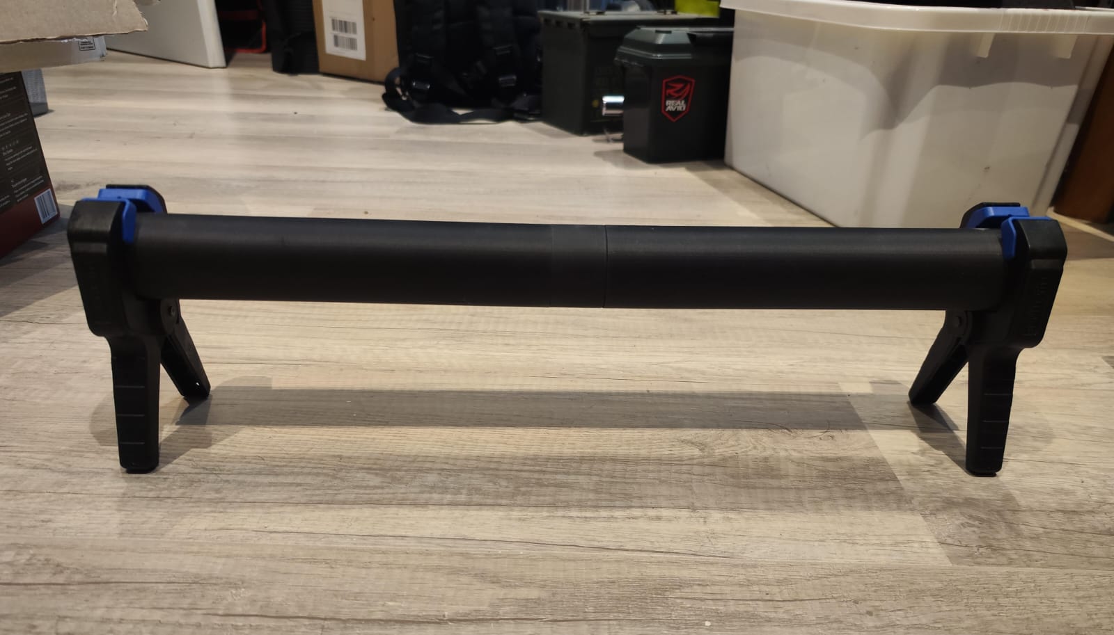

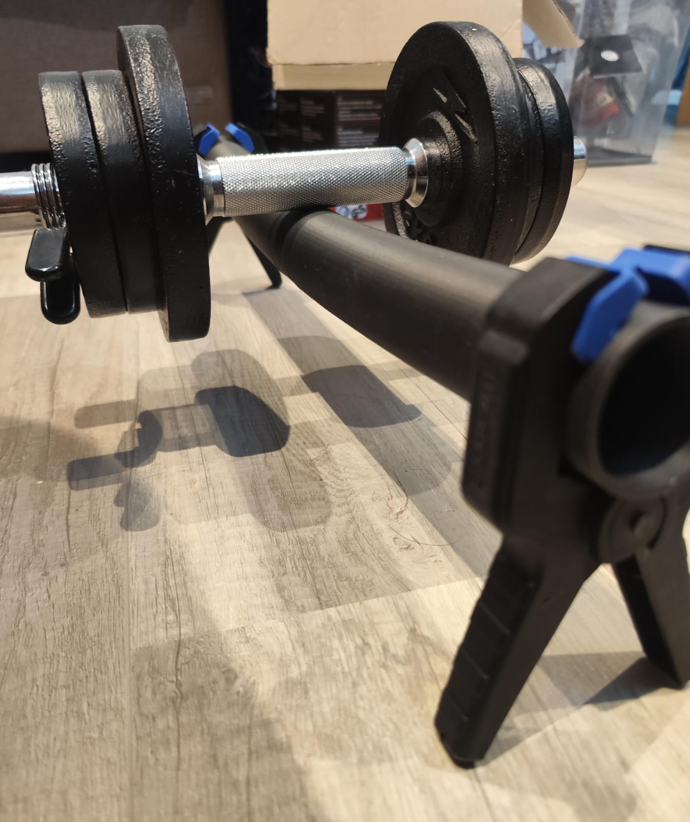

Heute habe ich endlich mal wieder etwas kurz Zeit gefunden und wollte die Durchbiegung verschiedener Materialien testen.
Die Rohre hab ich schon vor längerer Zeit gedruckt gehabt, in der Mitte ist die Ebay aus dem jeweils gleichen Material.
Aufbau: An den Enden habe die die Rohre mit einer Klammer "aufgebockt" und mittig mit einer 9kg (~90N) Hantel (war gerade da und ließ sich in der Mitte balancieren) belastet. Dabei die maximale Durchbiegung mit dem Messschieber gemessen:
Auf den Bildern sieht man das geflogene PA-CF das bei Belastung eine maximale Durchbiegung von 15,6mm hatte.
Im Vergleich:
PA-CF: 15,6mm
ASA: 4,4mm (mit dem Auge auf 55cm Gesamtlänge fast nicht sichtbar)
PETG: 5,5mm
Beiträge: 412
Beitrag 7659035 [Alter Beitrag03. September 2024 um 13:41]
Ok, das würde ja bedeuten, dass man durchaus PETG nehmen kann.
Ist damit auch leichter zu drucken und kostet die Hälfte des ASA.
Hast du schon mal die thermische Beständigkeit zwischen ASA und PETG verglichen?
Wollte schon immer mal zwei Stücke in den Backofen legen, bin aber nie dazu gekommen ruhe
PA-CF sollte und ist ja auch, mit der Motortemperatur gut klargekommen.
Könnte mir vorstellen, dass PETG die Wärme nicht so gut abkann und sich bis zum Brennschluss verzieht.
