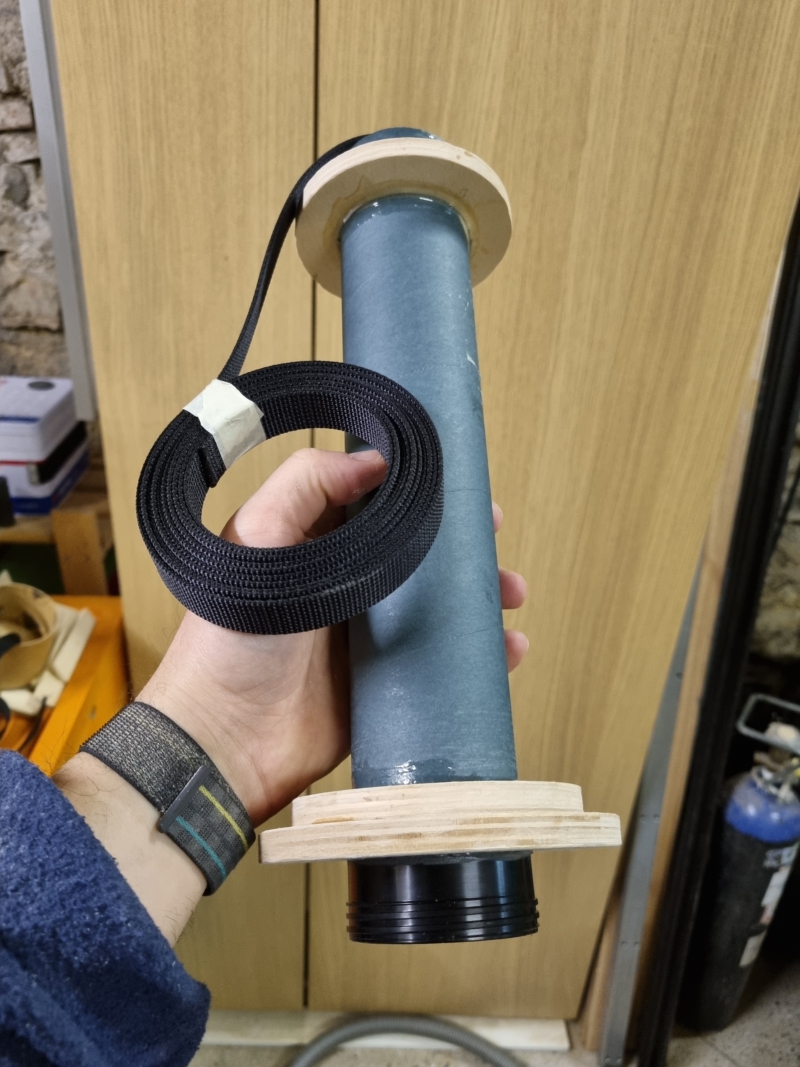

Nachdem ich am Sonntag eine ganze Weile mit Jürgen über der A4 gebrütet habe wurde beschlossen es einfach zu halten und auf den Piston nach vorne zu verzichten...Bilder folgen dann. smile
Bis dahin mal ein Bild vom fertigen Motormount, welcher ja den Drogue "rear-end" auswerfen soll.

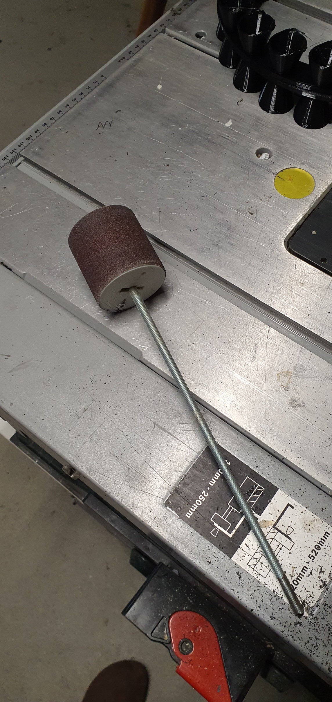

Beitrag 7657760 [Alter Beitrag30. Januar 2024 um 20:54]
Sonst hilft das hier.
Beitrag 7657761 [Alter Beitrag30. Januar 2024 um 20:56]

erster Gedanke...geh ich morgen in Ruhe probieren...5 min später...ich muss das jetzt noch probieren. confused
Im ersten Versuch prompt nicht reinbekommen, war aber Gott sei Dank nur eine kleine Nase JB Weld im Weg...ein bisschen schleifen und jetzt passt es. smile
Danke aber in jedem Fall für den Hinweis, muss ich mir merken.
