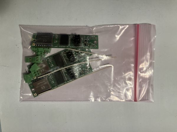

So, für Interessierte liegen jetzt 3 Bausätze des LoRa-Tracking-Receivers bereit:
Dazu ebenfalls 3 Tracking-Sender:
Was noch dazu noch fehlt, sind die bestellten GPS-Empfänger. Wer sich das antun will und schon mal mit den Hufen scharren möchte, mag mir eine PN oder E-Mail schicken.
Achso, schnell sein lohnt sich: Die ersten bekommen die durchsichtige Schachtel dazu, also nur solange der Vorrat reicht. Danach muss man sich ein Gehäuse drucken oder zusammenkleben.
Einen 1S-LiPo muss man sich selbst besorgen; ich versende keine. Aber man wird z. B. bei mylipo.de sicher fündig.
Das gilt auch für den Tracking-Sender.
Ich mach mich dann mal an die Bedienungsanleitung.
Beitrag 7659074 [Alter Beitrag16. September 2024 um 09:20]
Mein Bausatz ist angekommen, danke.
Mit etwas Glück teste ich ihn beim Freundschaftsfliegen in Zülpich.

Beitrag 7659076 [Alter Beitrag16. September 2024 um 18:14]
Hallo Achim,
Du hast einen erstklassigen Bausatz kreiert.
20 Min löten, 5 Min fix, alles läuft.
Vielen Dank,
Ralf
Beitrag 7659081 [Alter Beitrag17. September 2024 um 09:12]
Hallo Achim,
spricht etwas dagegen, beim Sender den Akku auf Loramodul und Prozessor zu legen?
Für Samstag gebrauche ich noch ein vernünftiges Gehäuse, damit der Sender in möglichst vielen Modellen mitfliegen kann :-)
