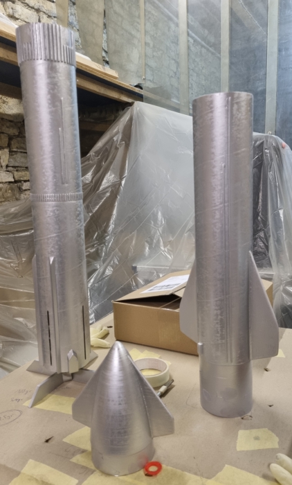

So richtig schnell geht’s gerade nicht voran, zwei mal Sprühspachtel, Zwischen- und Endschliff haben sich gezogen. Am nächsten Wochenende wird lackiert. smile
P.S.: Das Rohr ganz links gehört zu einem Parallelprojekt...

Heute Abend wurde "gechromed". Der Lack ist nicht so richtig gleichmäßig geworden auf Spachtel und Pappe. frown
Nach ein bisschen Pause bin ich mir jetzt aber nicht mehr sicher ob ich die "Struktur" sogar irgendwie cool finde...mal drüber schlafen. sleepy
