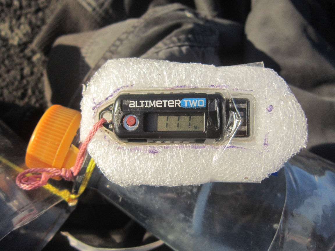

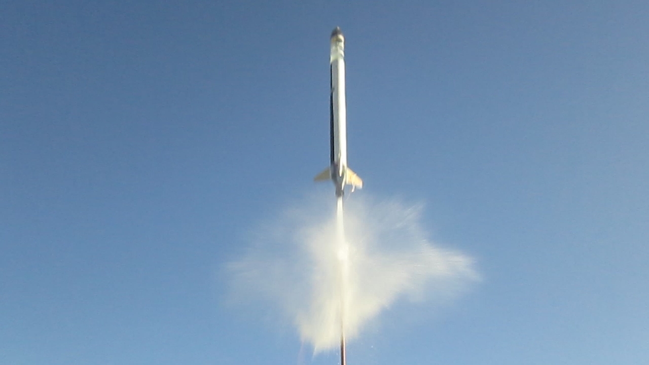

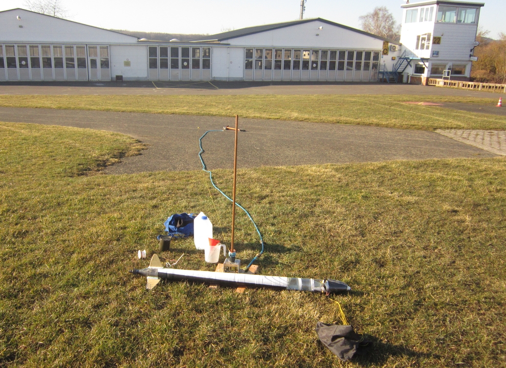

7 Jahre hingen sie an der Wand - meine guten alten Raketen namens Zebra und Terri. Irgendwann fragte meine Tochter - nicht mal so alt, wie die Raketen - ob die denn auch fliegen können.
Und ja: Sie können es noch. Ich hab sogar den Eindruck das der gute olle Ponal PUR über die Jahre immer härter wird. Lange Rede, kurzer Sinn: Vor ein paar Wochen hab ich sie entstaubt und in den Himmel geschickt. Nur das Fallschirmsystem hab ich mir nochmal vorgenommen und habe nach gut 15 Starts in 2021 eine 100%-Erfolgsquote!
Heute war es wunderbar sonnig und windstill, also hab ich mal meinen alten Rekord angegriffen. Es galt 138 m zu schlagen.
Gestartet wird total illegal mitten auf einem Flugplatz. Mein Flugplatz. Da darf ich das. Außerdem war ich bis jetzt zu faul die Plakette anzubringen und mich beim Verband zu registrieren. Die kennen mich aber sowieso als Fluglehrer, also ist mir das derzeit egal. Obendrein ist unser Flugplatz derzeit gesperrt. Wegen Matsche.
Nach 15 guten Flügen und nach Renovierung der Batterie hab ich dann heute auch mal wieder den Altimeter 2 mitgeschickt. Natürlich ist das damit KEIN offizieller Rekord und sowieso pass ich nur in Klasse 4, da ich mittlerweile die ersten 8 von 10 Bar mit dem Kompressor erzeuge, die Zebra 6.6 L Volumen hat und 1,6 L Wasser tankt. Auch hab ich kein vollständiges Video, da ich heute allein gestartet habe und somit nur den Start und die Landung filmen konnte. Obendrein ist dann noch ein Flügel abgebrochen und der Flug konnte nicht regelkonform wiederholt werden.
Egal: Ich bin stolz meine neue Rekordhöhe von 177 m vermelden zu können.
Hier noch drei Fotos:
- Vor dem Start
- Abflug
- Altimeter

"Mein" Flugplatz gehört mir zu ungefähr 1/350-Anteil. Anhand des Fotos könnten Piloten es wohl erraten, wo er liegt. Die kennen ihn unter EDFN. Raketen starten aber nur außerhalb der Betriebszeit - so wie jetzt in der Winterpause.

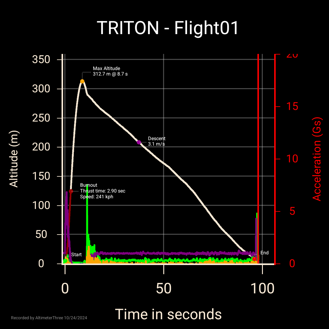

Ich würde gerne einen neuen Deutschen Rekord anmelden: 312m, Klasse4.
Es gibt auch ein kleines Filmchen zum Rekordflug, aber bevor ich das auf YT hochlade, möchte ich natürlich den offiziellen Segen für die Rekordmeldung. ; )
Datei-Paket für Rekordmeldung:
Anhang: triton_rekordflug_312m.zip
Edit: Video jetzt hochgeladen:
https://youtu.be/RhrX7mGevno
Hier sind noch ein paar Daten zur Rakete:
TRITON
Flight #01 24.10.2024 15:00 CEST
Wind 9kts 107° ESE
Temperature 15°C
Type Water Rocket
Body Diameter 100.6 mm
Length 2220 mm
Dry Mass 1920 g
Launch Mass 5120 g
Capacity 11.44 l
Nozzle Bore 10.0 mm
Drag Coefficient 0.402 cd
Stability 2.27 cal / 10.8%
Max. Pressure 25 bar / 363 psi
Flight Pressure 20 bar / 290 psi
Peak Thrust 305 N
Total Impulse 396 Ns
Burn Time 2.9 s
Max. Velocity 67 m/s / 241 kp/h
Recovery System Automatic Parachute Deployment
(Barometric Apogee Detection)
Parachute 1600 mm Octagon
Electronics/Sensors GPS, Altimeter,
3D-Accelerometer, 4k Camera
(Sorry, Formatierung will nicht so wie ich)
Schöne Grüße aus Berlin
Felix

ich habe mir die eingereichten Unterlagen angesehen und finde, dir steht der neue deutsche Rekord in der Klasse 4 zu! Ich hoffe, dass das hier auch noch jemand anders befürwortet.
Hallo Felix,
hallo Achim,
Ich habe mir die Daten auch gerade angesehen.
Glückwunsch zum neuen Rekord in der Klasse 4.
Ich gucke mal, wie wir das mit dem Eintrag in der Tabelle hinkriegen.
