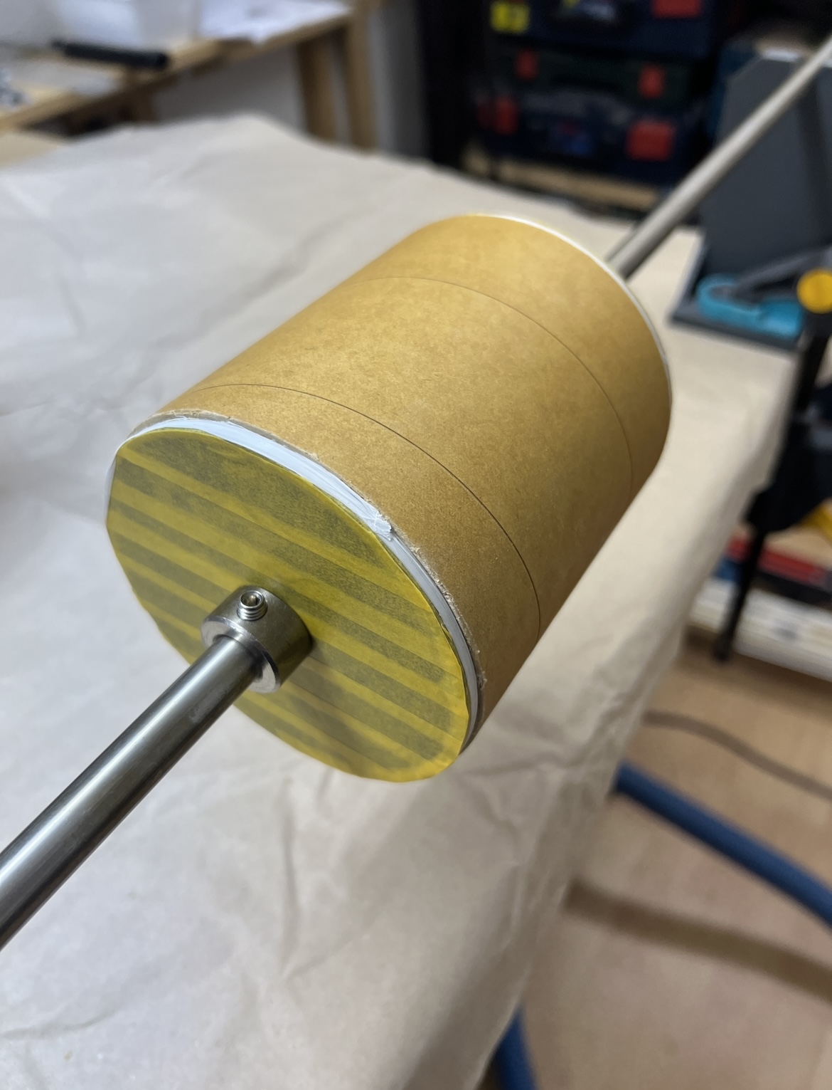

Rohr auf meine Vorrichtung gepackt …

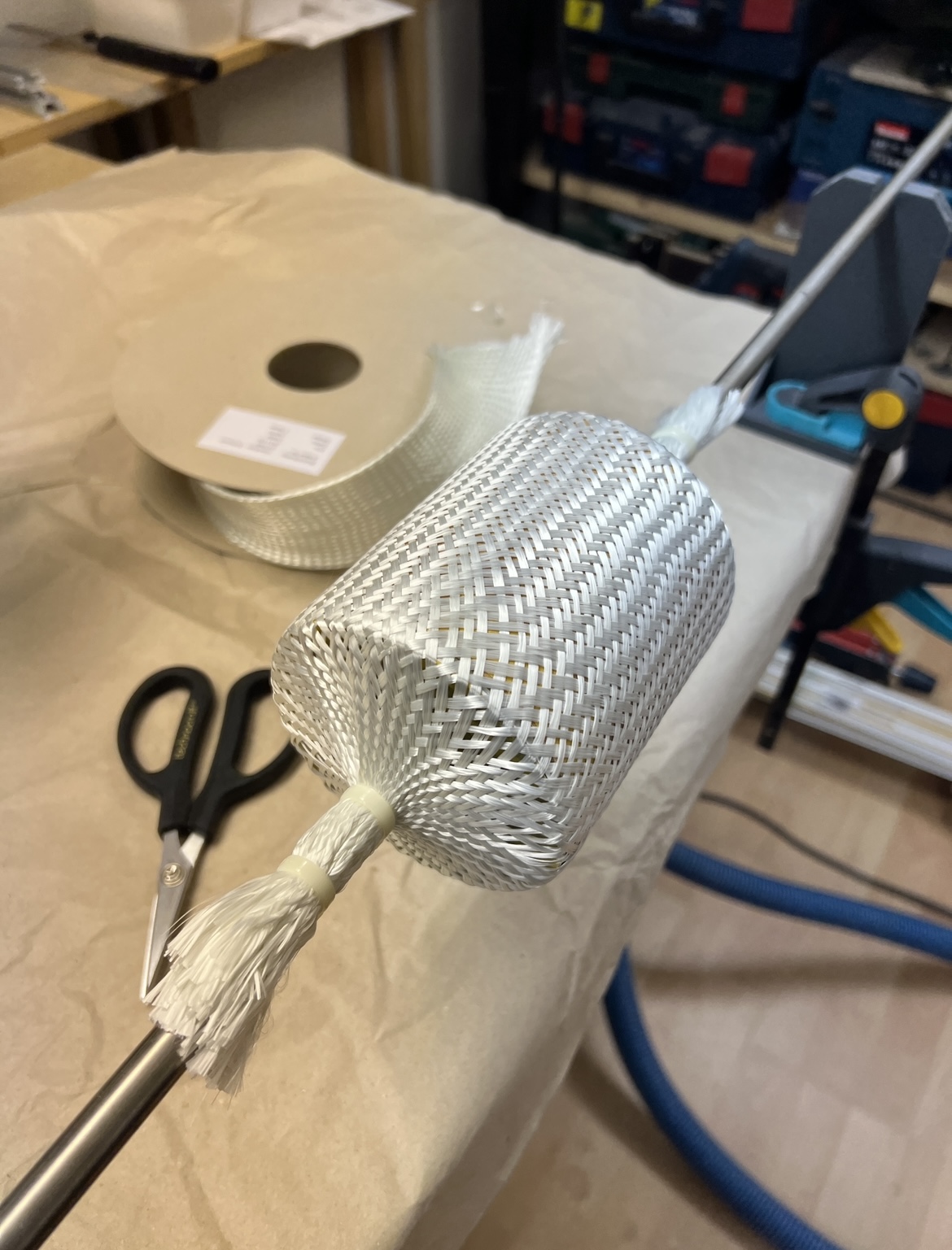

Gewebeschlauch drüber … hier muss man später echt aufpassen diesen nicht zu „verziehen“

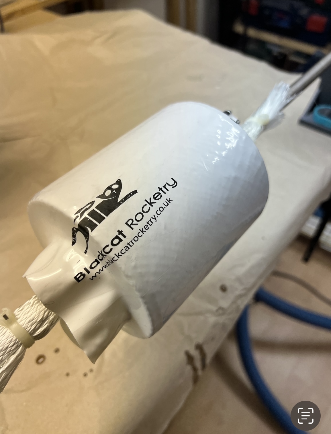

Dann mit Harz getränkt und Schrumpfschlauch drüber …
Bin sehr gespannt wie es sich mit der Festtigkeit verhält, wie die Oberfläche ausschaut und wie viel mehr das ganze wiegt … Update dann morgen nach dem Aushärten …
Beiträge: 534
Beitrag 7654978 [Alter Beitrag12. Januar 2023 um 20:03]
Das gute ist beim erwärmen / schrumpfen des Schrumpfschlauches wird das Harz noch flüssiger, verteilt sich nochmals gleichmäßig. der Schrumpschlauch presst das Gewebe überall perfekt an und drängt überschüssiges Harz nach außen …

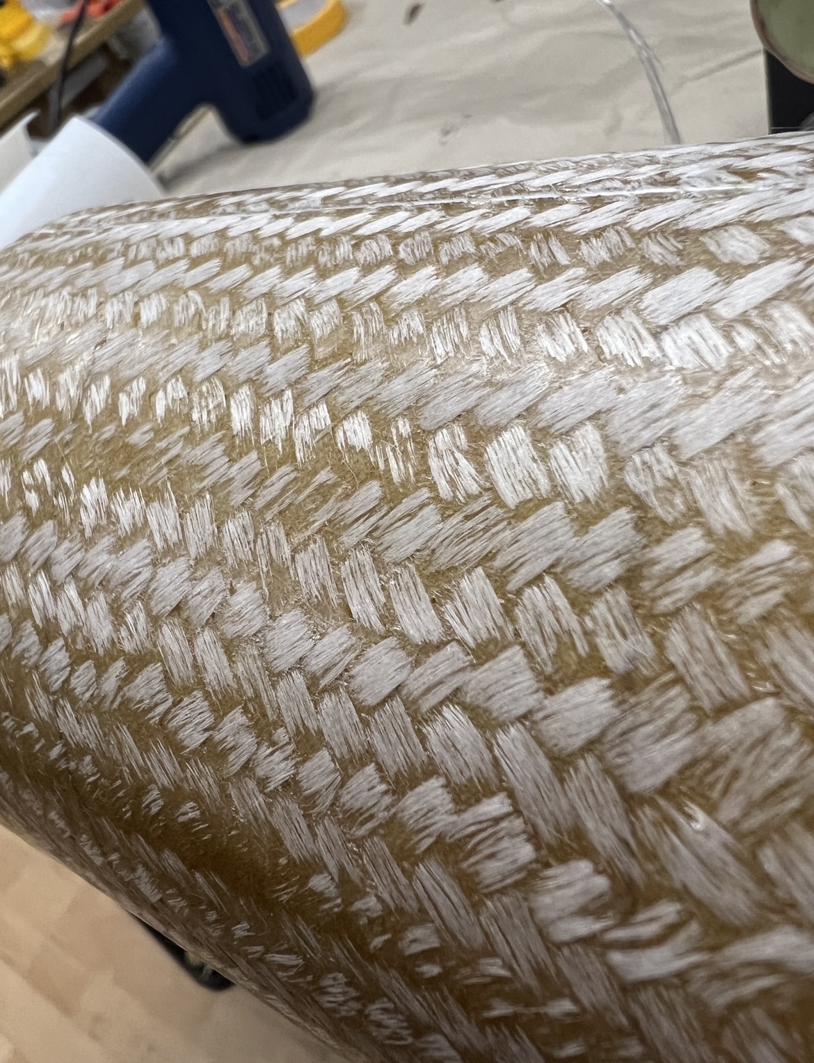

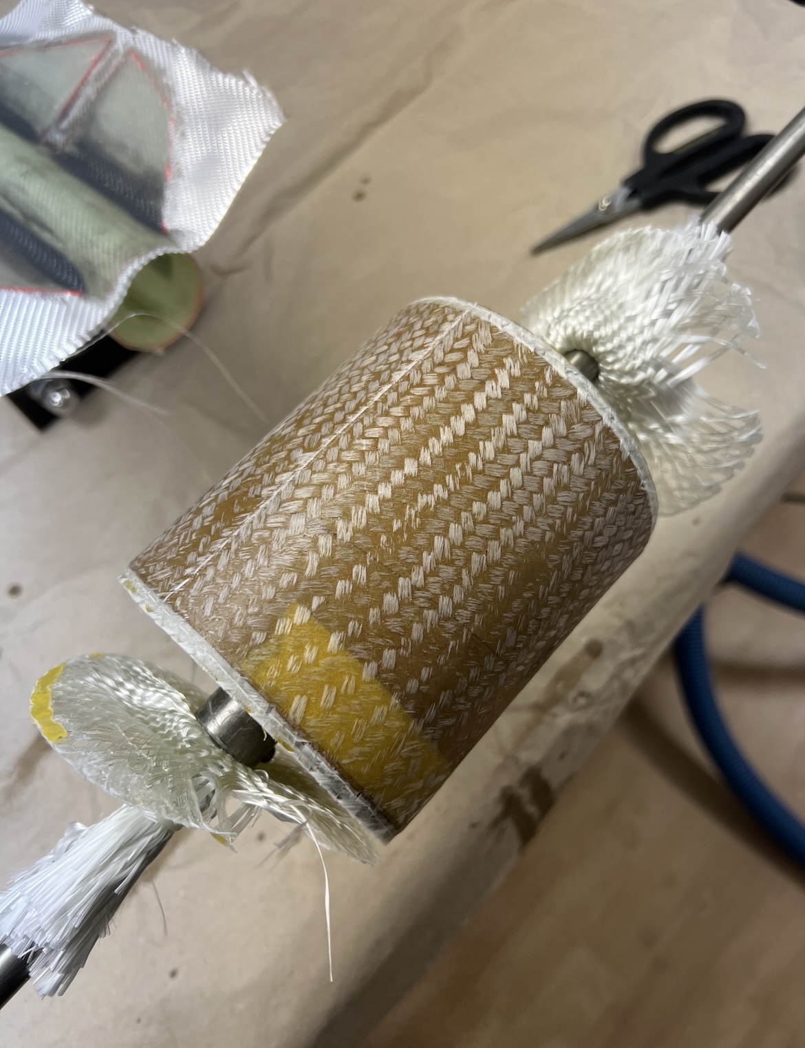

Kurze Info zum Ergebnis…
Soweit ganz zufrieden !
Oberfläche ist schön flach.
Wo das Gewebe allerdings zu sehr verrutscht ist gibt es einen kleinen Bereich wo eben keine Fasern sind und welche man aufspachteln müsste …
Auch aufgefallen ist das wenn man es mit dem Harz weil schnell schnell übertreibt wird dies bei nicht sorgfältig durchdachten schrumpfen teilweise eingeschlossen … an diesen Stellen hat man dann noch ca 1zehntel Epoxy Schicht auf dem Gewebe … also sorgfältig und mit Ruhe arbeiten hilft hier sicher …
Trennen hat soweit ohne Probleme funktioniert wobei schon wie von Oliver vermutet es ein wenig Harz ins Rohr geschafft hat … auch hier wieder die sorgfalt und a viel mehr dichtband bis es satt wie ein Korken sitzt …
Stabilität ist ausgesprochen gut ! Da bin ich wirklich begeistert !!
Gewicht hab ich über die Differenz berechnet das Pro cm 2gramm dazu kommen … also 200g auf den Meter 4zoll Rohr … ist schon etwas … aber ich Für meinen Teil werde das in den Leistungsklassen verkraften können ..
Viele Grüße Marco

Was für ein Flächengewicht hat der Schlauch? Der sieht schon recht grob aus.
Beiträge: 534
Beitrag 7654986 [Alter Beitrag13. Januar 2023 um 17:21]
Angegeben sind 100g pro 1 Meter Schlauchlänge … war die einzige Option zumindest bei RundG die für ein 4zoll Rohr gepasst hat …
Beiträge: 8377
Beitrag 7654987 [Alter Beitrag13. Januar 2023 um 18:22]
Als "Breite flach" ist für den Schlauch 159 mm angegeben, also 318 mm einlagig. Das sind 1000 / 318 = 3.14 Schläuche pro Meter Breite, also 314 g/m^2 für das Gewebe. Ja, das ist ziemlich grob für Modellraketenanwendungen und festigkeitsmäßig etwas übertrieben ;-)
