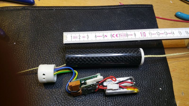

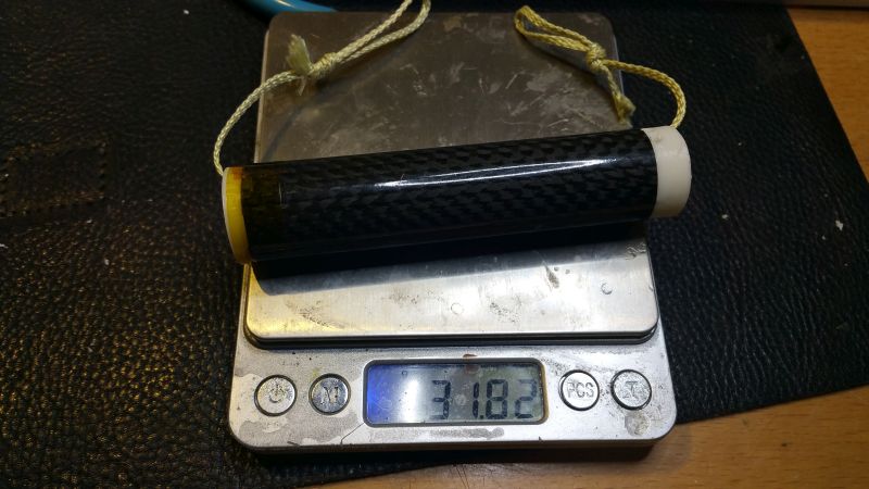

für die Raketen gegen Corona Challenge habe ich ein ... ach was soll ich sagen, schaut selbst:
Der Universal-Simply ist 23mm dick. Damit passt er in jede 24mm Raketebig grin und könnte gleichzeitig als Kuppler dienen.
Das Ding soll aber hauptsächlich in der Gobblin seinen Dienst tun. Da ja dieses Jahr der Flug auf einem I Motor ausfällt, habe ich mir gedacht, dass ich einen Flug auf einem D24 AT versuchen werde. Das max. Abfluggewicht soll bei 450g liegen. Mit dem Altimeter bin ich dann von den Pyro-Verzögerungen unabhängig.

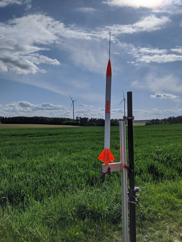

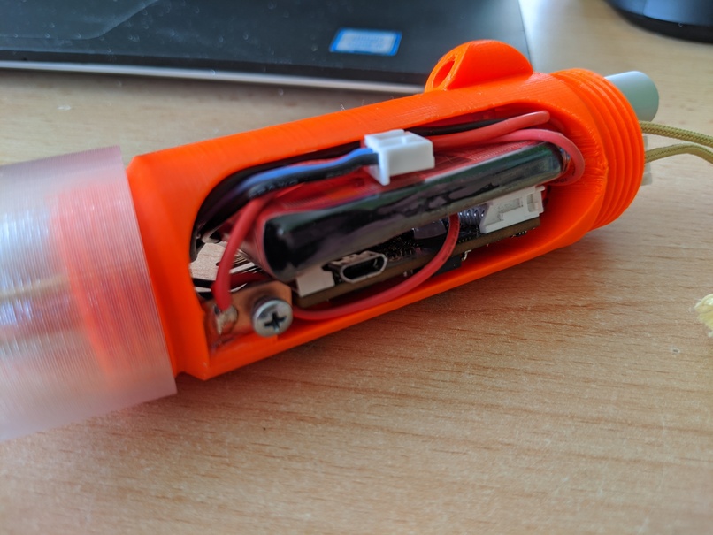

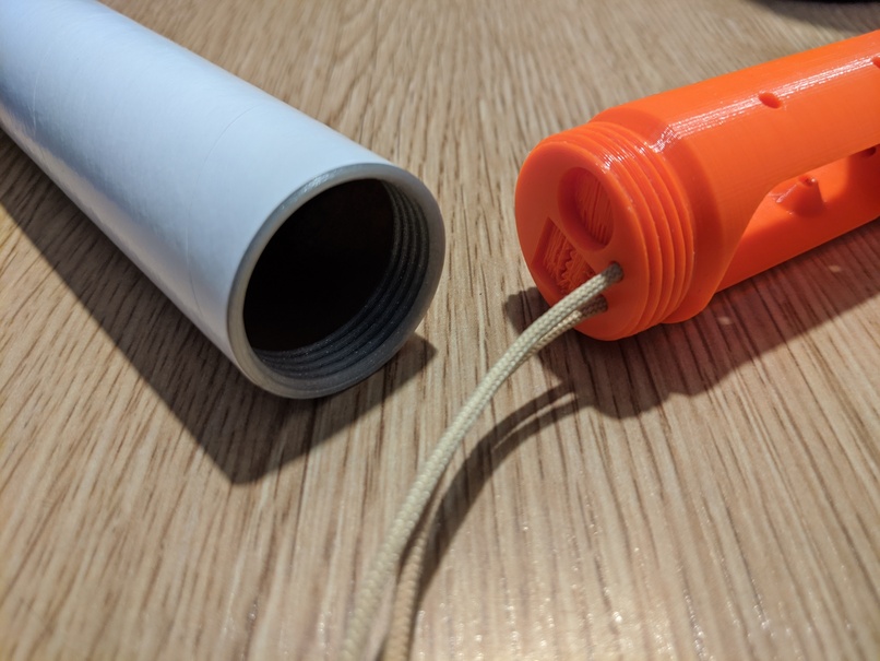

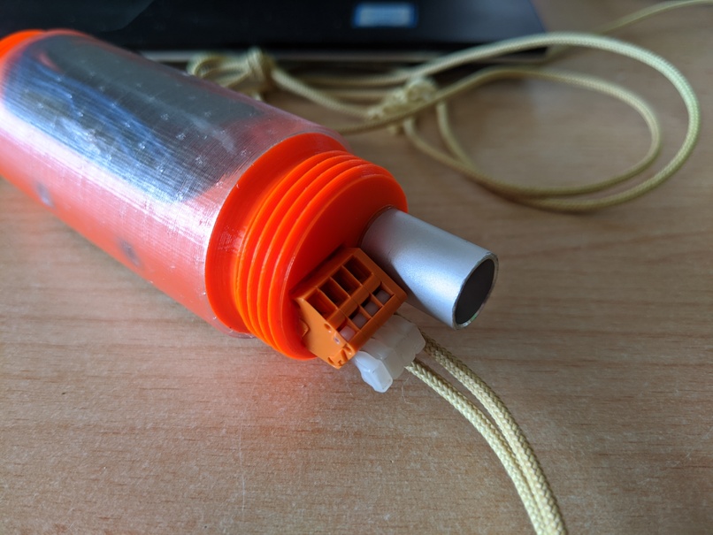

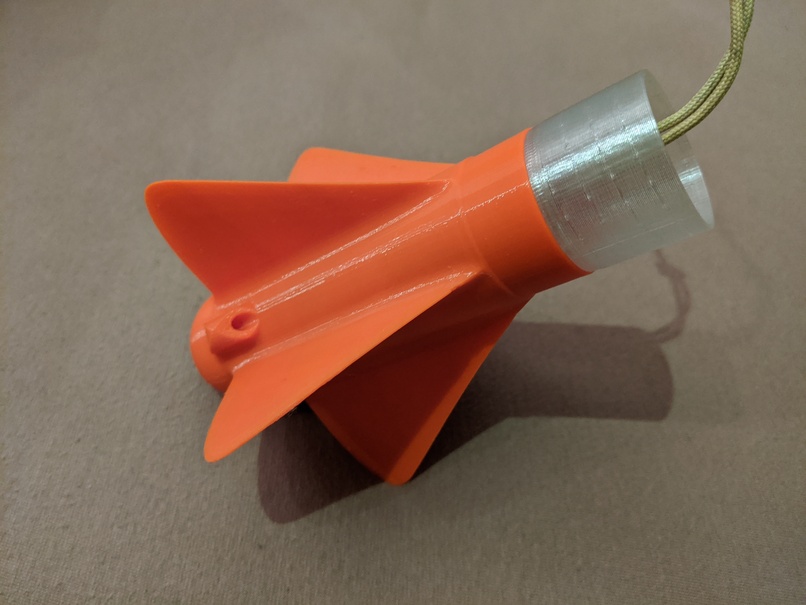

Ich hab mir auch ein kleines Model gedruckt.
Heck, Ebay und Spitze kommen aus dem 3D-Drucker. Die Rohre lassen sich mit gedruckten Gewinden auf die Ebay aufschrauben. Beim Heck hab ich den Kuppler leider etwas zu kurz designed weshalb ich ihn mit einem Einsatz verlängert habe.
In der Ebay findet gerade so der Lipo, DIY-Drehschalter und einer meiner Altimeter, welcher sich um die zweistufige Bergung kümmert, Platz.
Erstflug erfolgte heute erfolgreich, bei schönstem Raketenwetter, mit einem D9 auf ca. 300 Meter.

welches Startgewicht hatte die Rakete, oder hab ich das übersehen ?
Hast Du die Fincan in PLA oder PETG gedruckt ?

Hey Thomas
Abfluggewicht liegt bei 205 g. Alle Teile sind aus PETG gedruckt.
