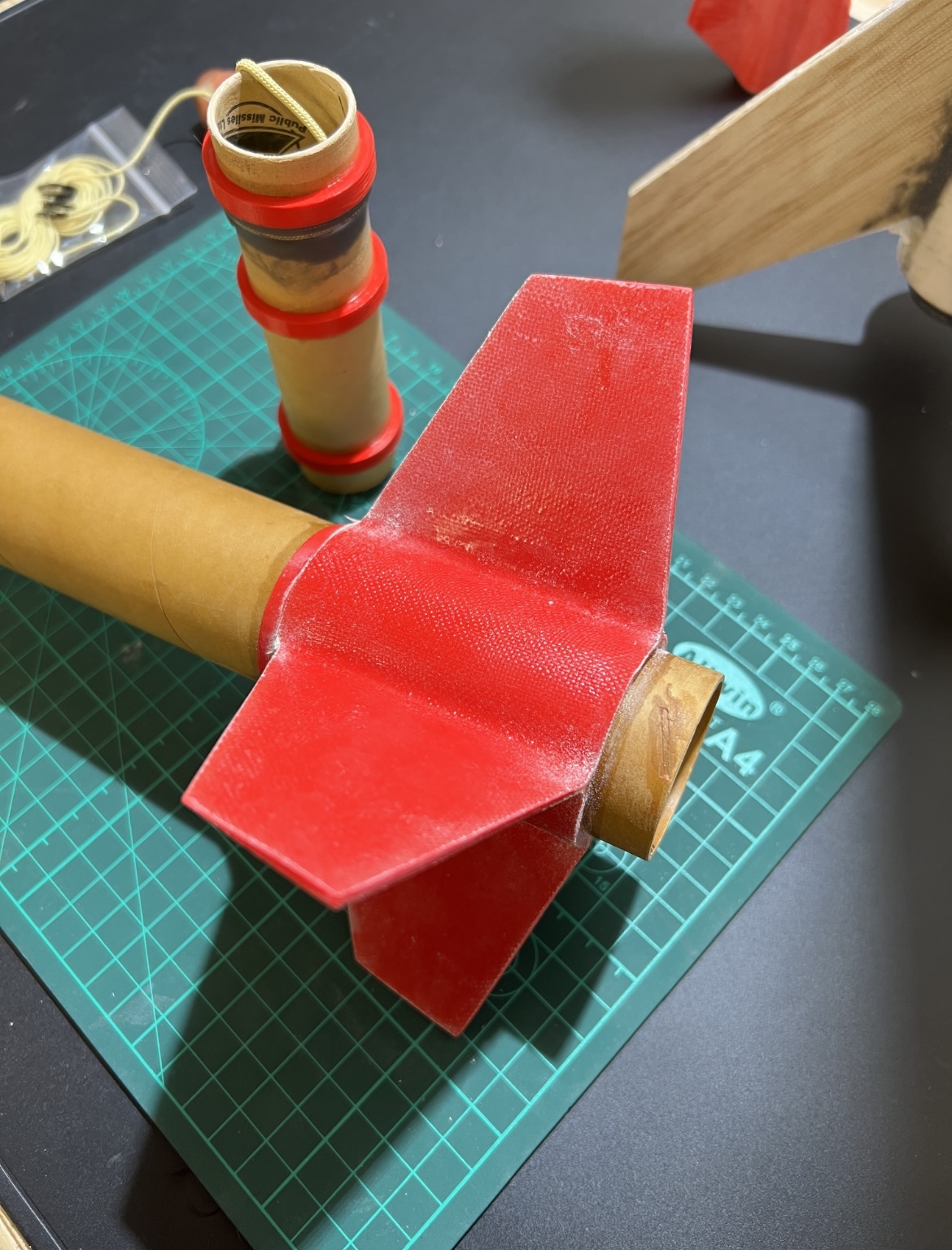

Finnen sind tip to tip mit Glasfaser belegt … hatte mal einen anderen Härter probiert und das aushärten gestaltete sich ein wenig seltsam … die Haftung auf ASA würde ich so als naja ( grade so ausreichend ) beschreiben … im Verbund sind die Finnen jetzt mega viel stabiler … zieht man aber mit ausreichend Kraft von der Fläche hoch so würde sich das Laminat ablösen denke ich . Habe die Kanten nochmal mir dünnem Cyancrylat bepinselt … ich hoffe es hält dann sicher genug mit filler und Lack … die Hoffnung stirbt zuletzt ;-)

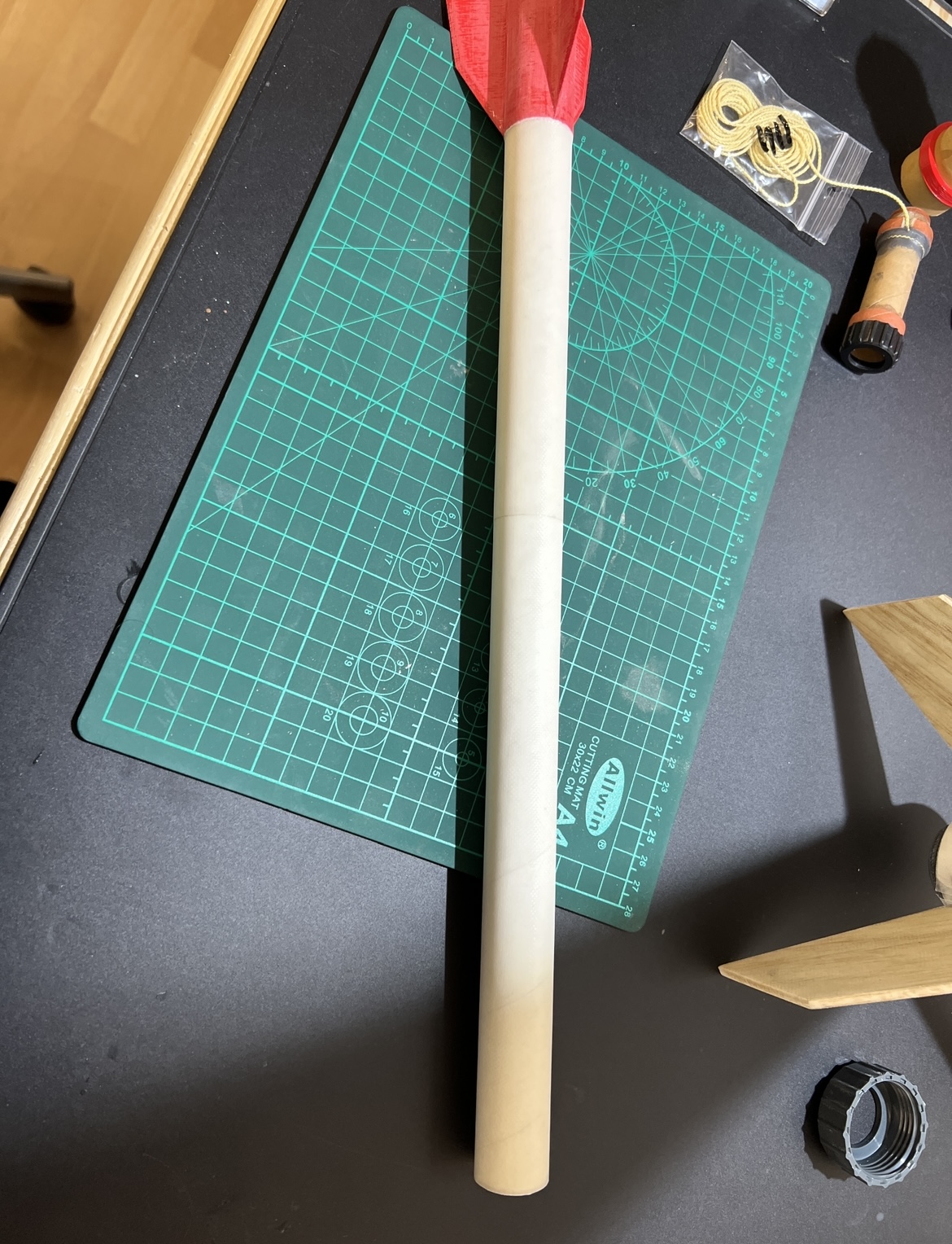

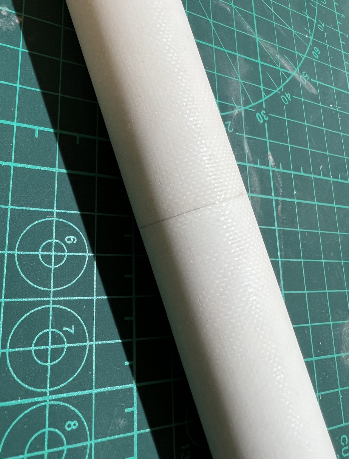

Auch mit der Mini Sky Dart habe ich weiter geübt und mal die doch eher dünnen 24mm Rohre mit Glasfaser eingewickelt … dies hat erstaunlich gut funktioniert … bei all den Möglichkeiten das Gewebe auf zu bringen hat am Ende das gerade ansetzen und Stück für Stück „Anmassieren“ mit dem Handschuh bewährt .. immer von einer Seite zur anderen und dann Stück für Stück um das Rohr herum …
Es wurde erstaunlich straff und absolut Blasen und Falten frei …
Bin wirklich zufrieden für das erste mal …
Größere Rohre will ich bald mal mit einem Gewebeschlauch testen …

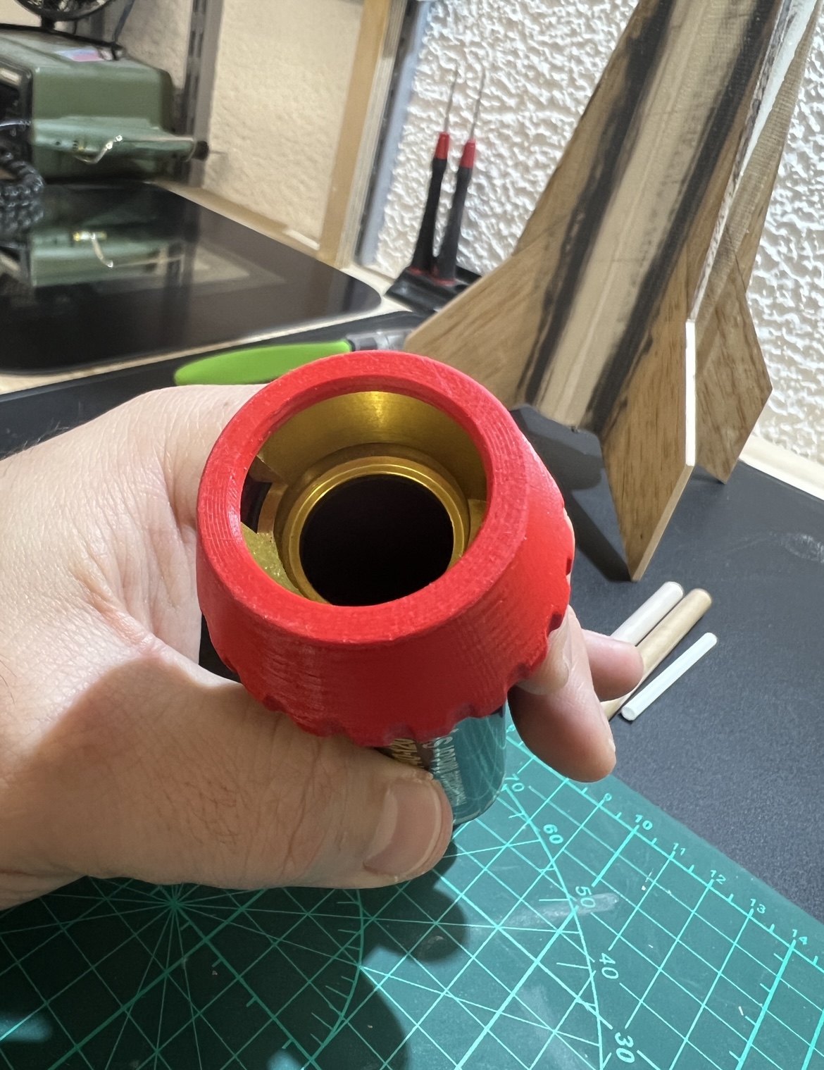

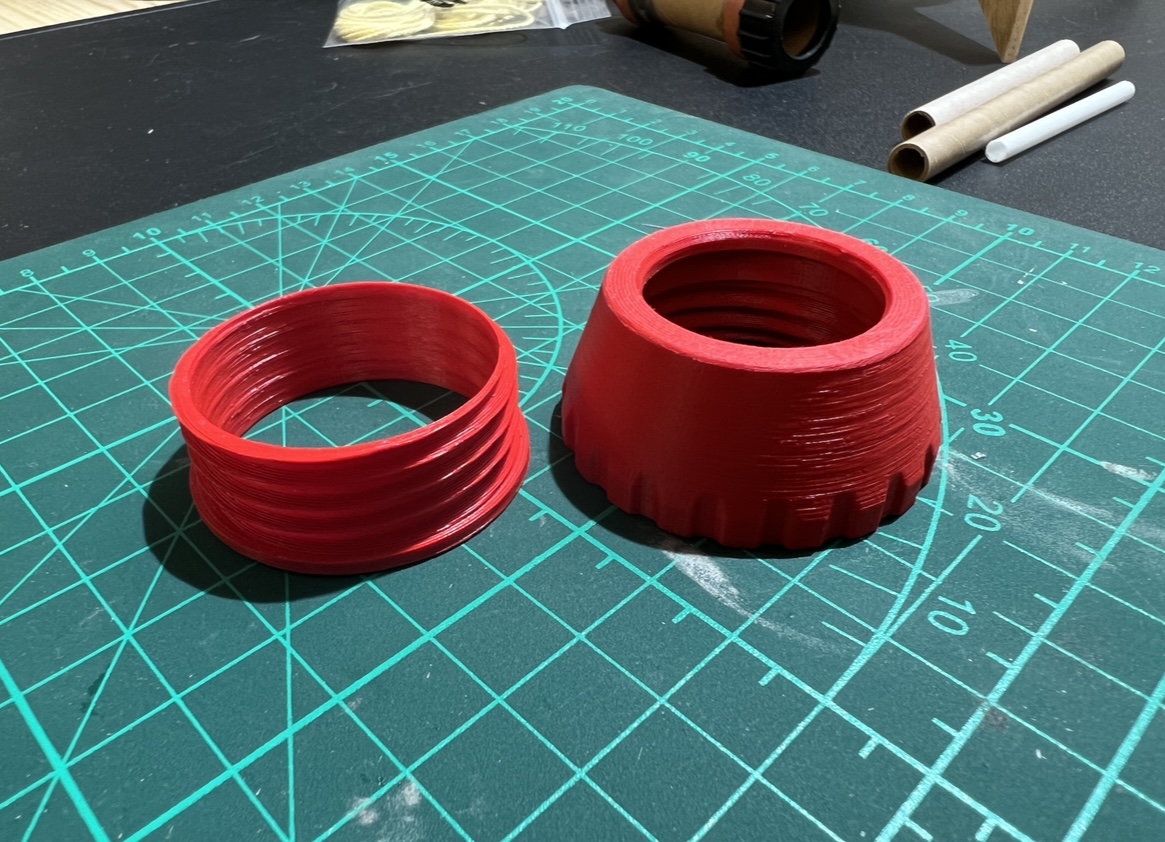

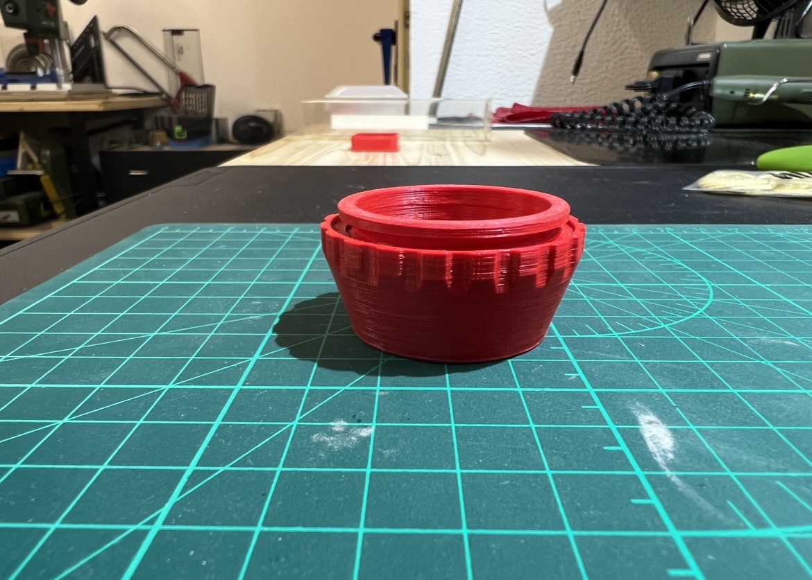

Auch am Heck ging es ein Stück weiter …

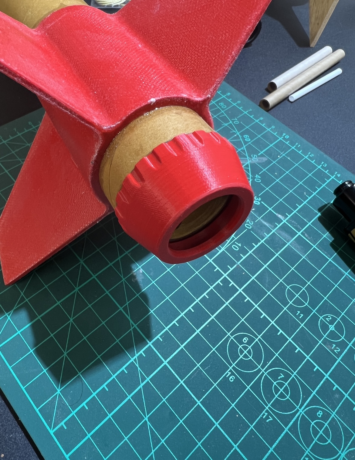

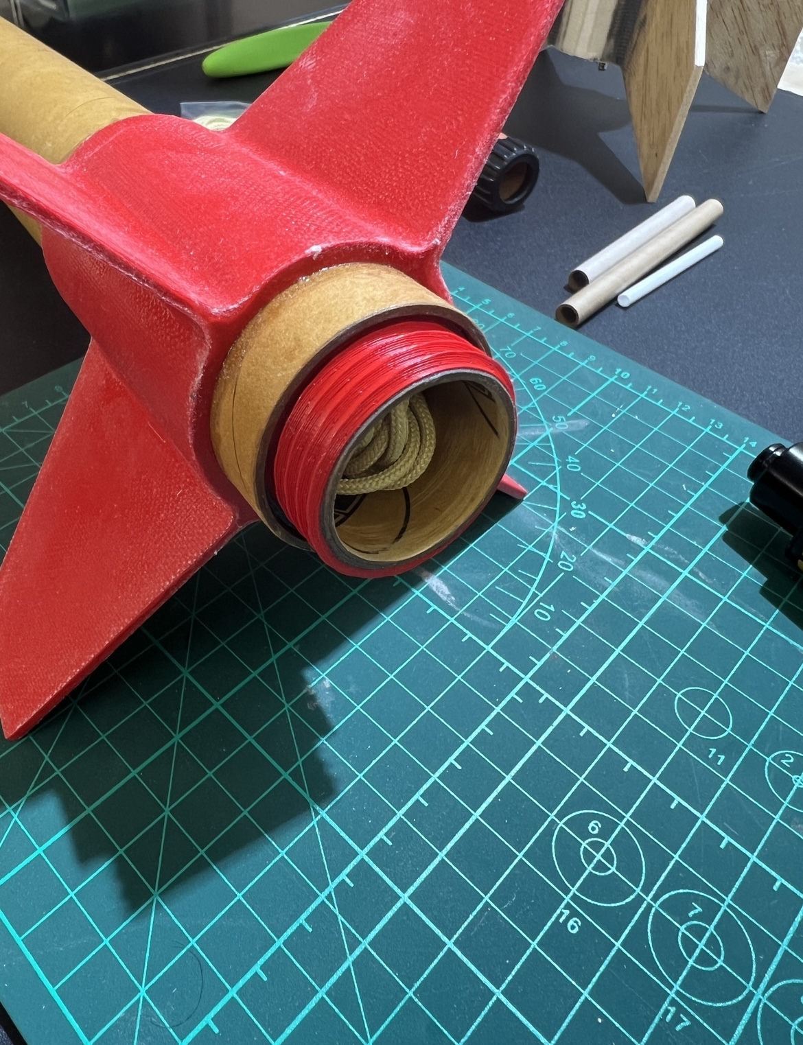

Nach einem Fehlversuch hab ich jetzt auch mal meinen eigenen Retainer designed und gedruckt .. wie immer für belastete Teile in ASA ( ABS Nachfolger: mechanisch und thermisch noch besser belastbar und absolut UV stabil ! ) ich liebe das Zeug ! Lässt sich auch super easy nachbearbeiten …
Danke auch an dieser Stelle an Stefan für die tolle Beratung zwecks Retainer Design …
Gewinde und Motorhalter sind eingepasst und gerade am trocknen ..
Jetzt geht es dann wieder ans schleifen ;-)
Viele Grüße Marco

Hat sich ja einiges getan die letzten Tage wink
Retainer sieht klasse aus! Gut dass er jetzt passt. Bei Gewinden muss ich ab und an ein paar mal rein und raus schrauben, bis es gut läuft.
Druckbild sieht auch ziemlich gut aus. Bin gespannt wie das tip to tip aus ASA hält.

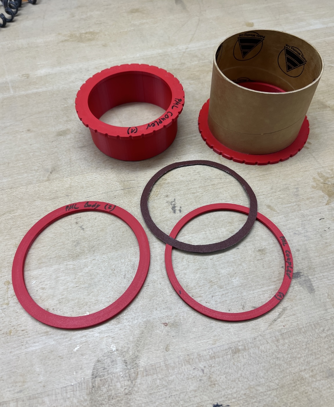

Ich erst Stefan ;-)

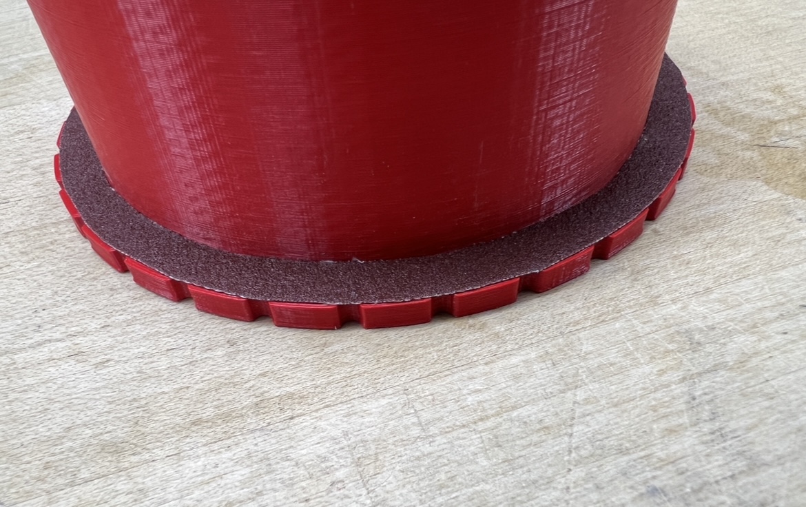

Um den gekürzten Rohren bei Bedarf den letzten Schliff zu verleihen habe ich mir noch ein paar Schleifhilfen gemacht …
Für PML Body Rohre und Coupler Rohre .. sowie eine Schneidhilfe für die jeweiligen Schleifmittel …

Beitrag 7654876 [Alter Beitrag04. Januar 2023 um 16:19]
Ich erst Stefan ;-)
Grüße Marco
Das ist eine sensationell Idee, warum bin ich da noch nicht drauf gekommen.
Wie hast Du das Schleifpapier geschnitten?
Beitrag 7654877 [Alter Beitrag04. Januar 2023 um 16:43]
Die Idee hab ich hier aus dem Forum ;-) nur ein wenig abgewandelt …
Die flachen Ringe die du siehst damit zeichne ich die Schnittform auf die Papier Rückseite und dann mit Schere und Messer … geht schnell und ausreichend genau …
Grüße Marco
Beitrag 7654878 [Alter Beitrag04. Januar 2023 um 17:01]
Und ich hab meine Sägelehre auf ein Blatt Sandpapier gestellt und mühsam das Rohr hin- und hergedreht ... so mache ich das beim nächsten Mal auch.
Kann man Sandpapier laserschneiden? devil
Beitrag 7654879 [Alter Beitrag04. Januar 2023 um 17:21]
Ist ne gute Frage ! Könnte ich mir aber vorstellen :-)
Geb Bescheid wenn es geklappt hat :-)
Das Schleifpapier das ich gewählt habe ist von den Rohren relativ unbeeindruckt… der Staub und Abrieb lässt sich einfach anpusten … danach sieht es wie neu aus .. denke es wird nicht so oft zu wechseln sein … mal schauen wie lange die Schärfe des Kornes hebt …

Beitrag 7654880 [Alter Beitrag04. Januar 2023 um 21:08]
Grüße Marco
Hallo Marco,
wirklich geniale Idee, eek!

Super Idee und Ausführung Marco !
Können wir nicht ein Unterforum für kleine "Bastel-Hacks" machen (oder haben wir das schon) ?
Jeder hat da bestimmt ein heiße Idee in der Schublade....
