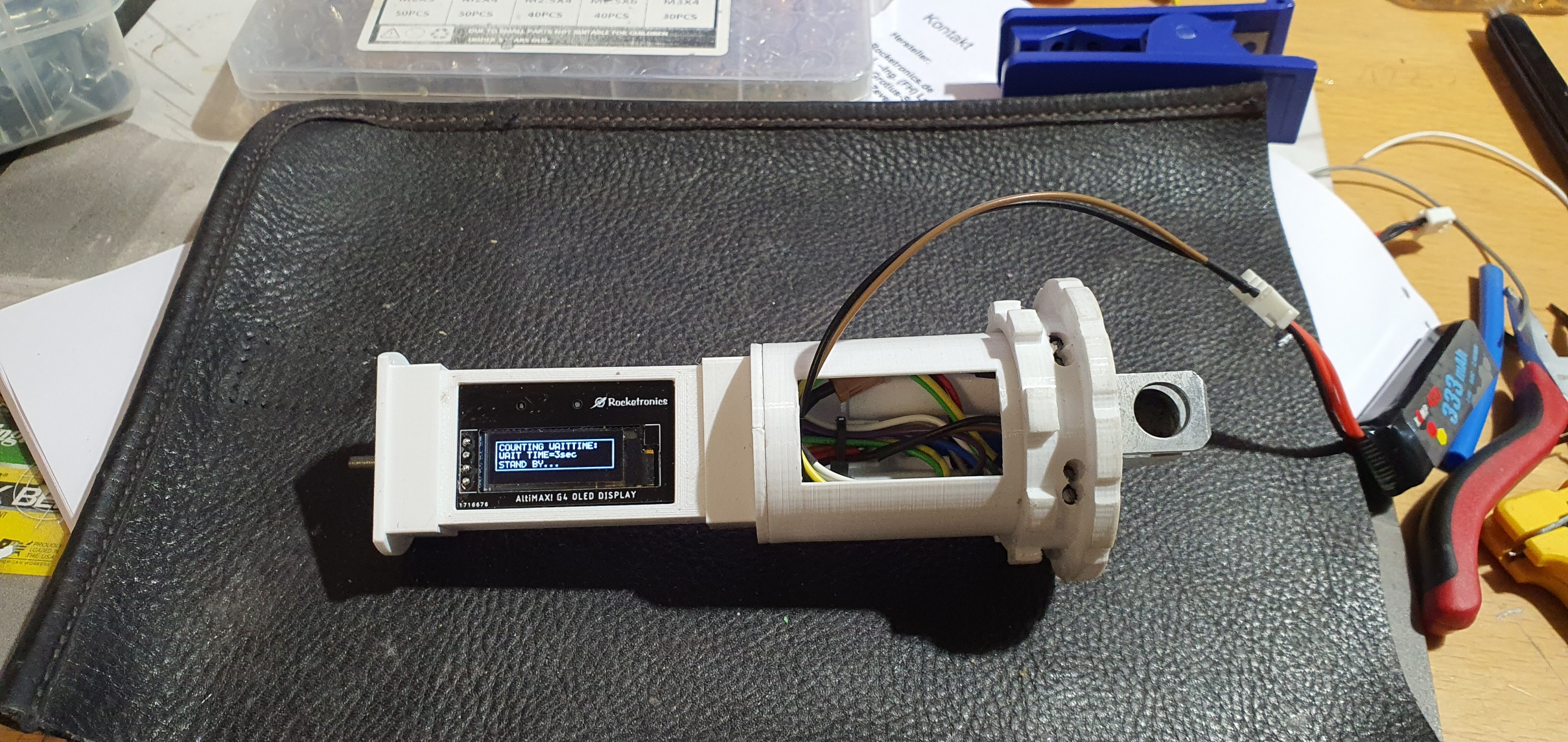

Beitrag 7657279 [Alter Beitrag24. November 2023 um 22:25]
Die Elektronik Sektion ist weitestgehend fertig. Wieder habe ich alles was geht, geschraubt.
Hier sind ein paar Bilder von bisherigen Baufortschritt.
