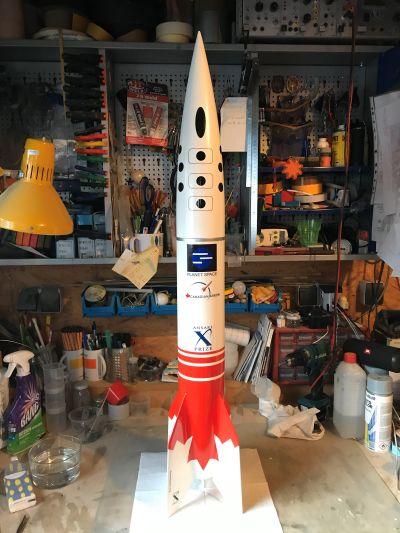

Der erste Gedanke war, das wird ein Canadian Arrow. Schönste Rakete ever.
Ist der doch auch eine um ein Kaliber verlängerte Version der A4, und punktet mit einer wesentlich entspannteren Schwerpunktlage.
Das Problem: Den hab ich schon gebaut, in 4", mit 38er Motorhalterung, ohne Elektronik.
Also "etwas" kleiner.
Zu meiner Schande muss ich allerdings gestehen, der ist tatsächlich noch nie geflogen.
Ich hab mich, glaube ich, nicht getraut.

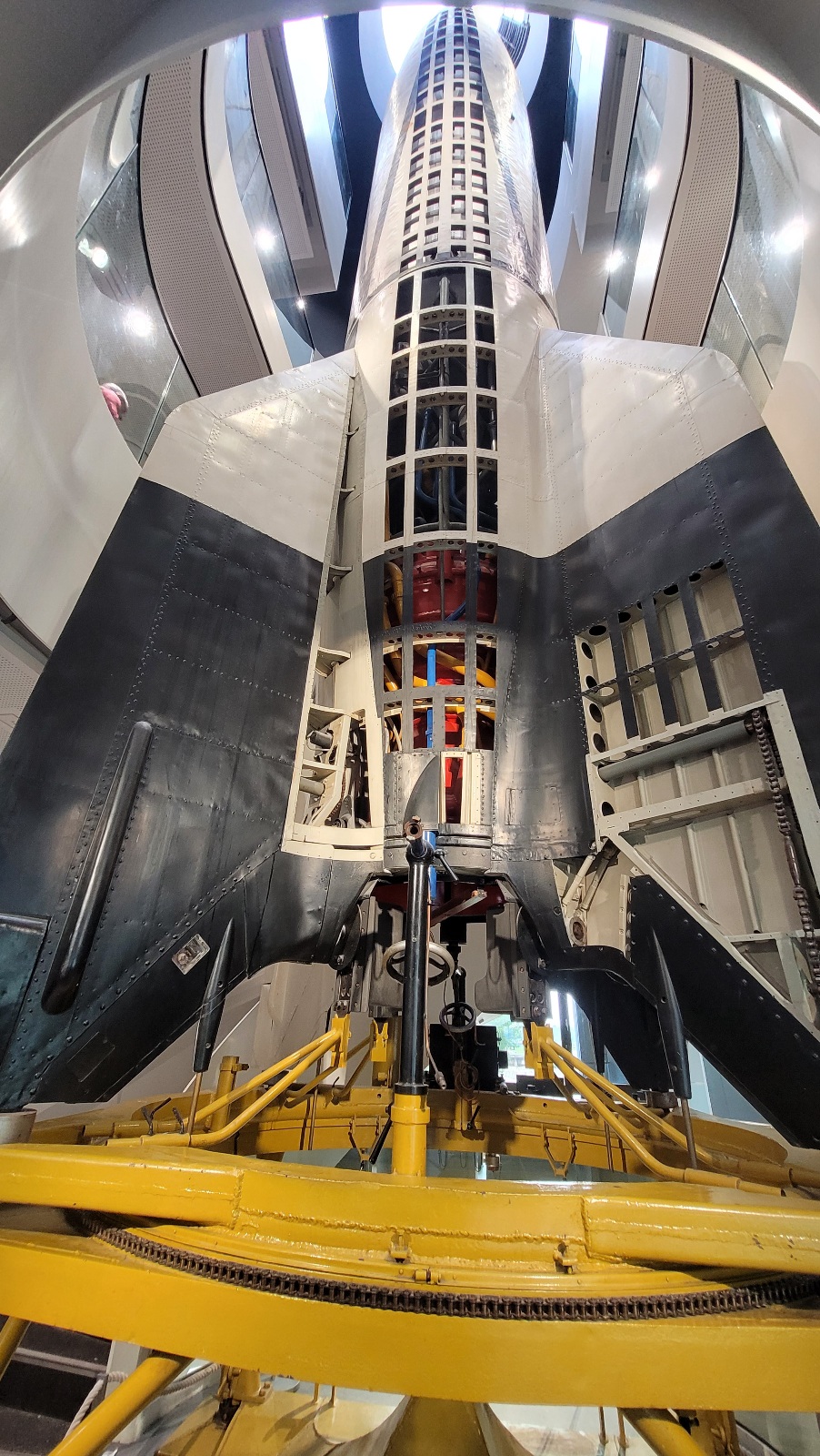

Allerdings hätte ich gerne, und zwar so ziemlich genau seit diesem Hammerbild von einem Hammerflug von einer Hammerrakete vom RJD (das ist die A4 von Dennis), auch gerne so ein eigenes fettes Teil.
Ich "hätte gerne" triffts aber nicht wirklich, ich will auch son Ding!!
Und zwar genau in der Version vom ersten Flug in den Weltraum vom 3. Oktober 1942.
Aggregat 4, Versuchsmuster 4, mit genau dem schwarz-weissen Rollmuster und "Die Frau im Mond".
Klassiker.

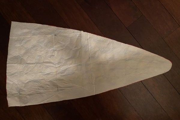

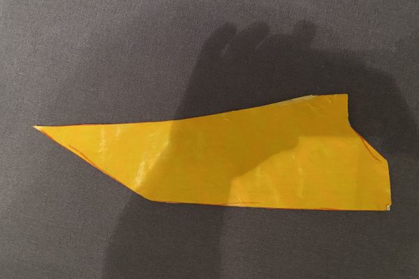

Roman hat aus Küchenkrepp und Klebeband Schablonen für die Zuschnitte für Spitze und Finnen hergestellt und mir diese freundlicherweise überlassen.
Das macht es etwas einfacher, aber ums Ausschneiden kommt man damit auch nicht drumherum, und bei 3 Lagen pro Finnenhälfte macht das alleine für die Finnen 24 Zuschnitte.
Plus 6 für die Spitze, plus 6 für das Körperrohr, plus 6 für eine etwaige Verlängerung, und das ganze doppelt, wenn es nicht auf Anhieb hinhaut.

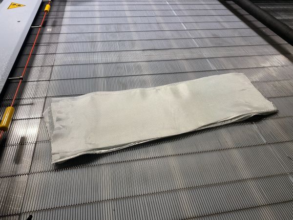

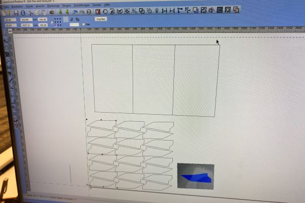

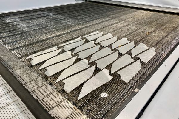

Aber wozu arbeitet man schließlich in einer Laserbude??
Und wozu hat man (außer zu Vorführzwecken) schließlich eine Maschine mit 3200mm x 3200mm Arbeitsfläche mit 500W CO2 Laser rumstehen?
Und wozu ist es dazu noch so total simpel, Romans Schablonen einfach zu fotografieren, das Bild in die Lasersoftware zu importieren, den Umriss zu vektorisieren und in der Größe zu skalieren?
Kopierer war zu klein, also kein Scan, also kein PDF-Import, aber Foto ist ganz genau so einfach.
Also halbe Stunde eher losgefahren, und morgens vorm Einstempeln mal eben, schnell und schmutzig die Teile ausgeschnitten.
Video Glasfaser schneiden auf 3XL3200
Einfach drauflegen die schöne neue Rolle oder die Kohlefaserreste die noch rumlagen, Knopf gedrückt und ausgeschnitten.
Das war einfach.

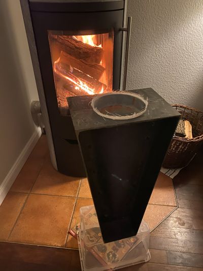

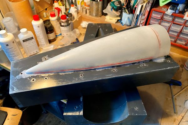

Beitrag 7660911 , Spitze laminieren [Alter Beitrag06. Dezember 2025 um 17:31]
Für die Spitze hab ich versch. Glasmattenreste verwendet die hier noch so rumlagen.
Der erste Abzug sollte eigentlich nur ein Versuch werden, um wieder in die Thematik "Laminieren" reinzukommen, und um einen geeigneten Laminataufbau zu finden.
Die Form hab ich gereinigt und dann mit Füssigtrennmittel auf Wachsbasis vorbehandelt.
Nach dem Trocknen hab ich Wachspaste mit einem Lappen einmassiert und nach dem Ablüften mit einem Wolllappen poliert.
Danach hab ich mit einem Schaumpinsel wasserlösliches Folientrennmittel verstrichen.
Mit der Vorbehandlung habe ich bislang die besten Erfahrungen gemacht.
Gut zu sehen, wie riesig alleine schon die Form für die Spitze ist.
Harz mit 55Minuten Topfzeit erlaubt es aber ganz entspannt beide Hälften zu präparieren und zu montieren.
Für die Nahtstellen und die Kante zum Kuppler habe ich etwas Harz mit reichlich Glasballon angedickt und die entsprechenden Stellen mit dieser Pampe vorgelegt.
Nach dem zusammensetzen wird das jeweils einseitig überstehende Gewebe mit der gegenüberliegenden Hälfte verstrichen und angedrückt, dabei drückt sich die Glasballonmatsche schön in den Nahtbereich und minimiert die Bildung von Fehlstellen.
Die zusammengesetzten Hälften haben dann die Nacht vor dem Ofen im Wohnzimmer verbracht.
Der erste Abzug hat mit Laminatstärke und Stabilität gleich bestanden und wird weiter verwendet.
Da der fertige Apparat eh von der Grundfarbe her weiß wird, habe ich das Harz mit Farbpaste weiß eingefärbt.
Aufbau ist (von außen nach innen) 1x166g/qm, 1x213g/qm und innen 1x320g/qm BD.
Die Bindung der beiden Außenlagen ist "Köper", lässt sich immer viel besser in die Form legen als "Leinwand"
Die dicke Innenlage in 320g/qm ist ein bidiagonales Gelege 45°/45°. Damit wird alles extrem stabil und die innere Oberfläche ist derbe rauh und bietet später allerbesten Halt um Spanten oder Trimmgewicht etc. einzukleben.
Der Kuppler wird noch entfernt, hab den aber mitlaminiert, um eine schöne präzise Schulter und damit spätere Kante zu haben.
Ohne den Kuppler wiegt die Spitze 275g.
Ging doch.

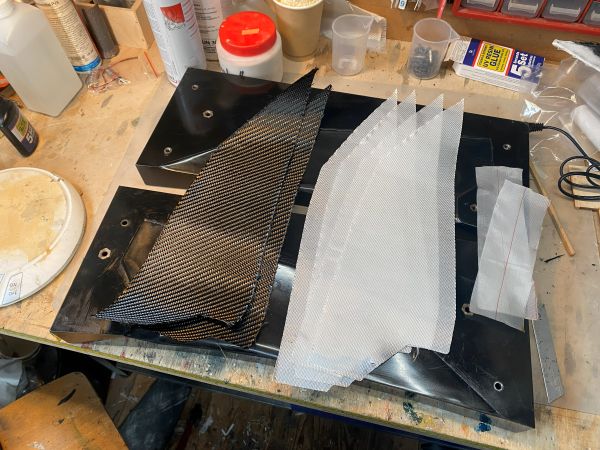

Beitrag 7660916 , Finnen laminieren [Alter Beitrag06. Dezember 2025 um 18:23]

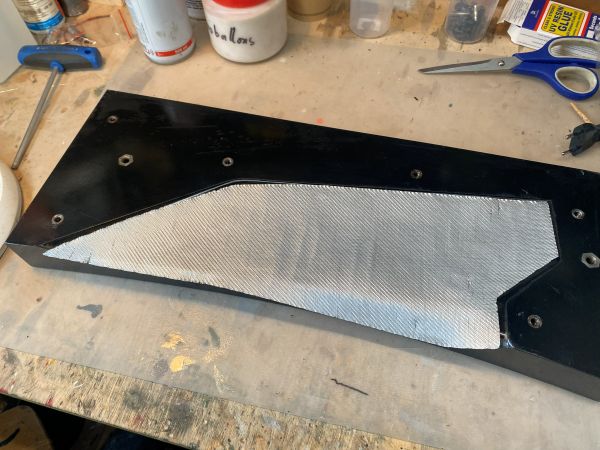

Dann kann ich mich ja an die Finnen wagen.
Die Formen werden genauso vorbehandelt wie schon bei der Spitze, nur der Laminataufbau wird anders.
Nach den Erkenntnissen zu Laminatstärke und zu erwartender Festigkeit wird das hier probeweise in die Form gelegte 320g/qm Glasgelege NICHT verwendet. Zu schwer.
Wo bei der Spitze das Gewicht absolut unkritisch ist, ist hier knausern angesagt.
Wie Roman schon schrieb, jedes unnötige Gramm hier wird nochmal doppelt in der Spitze gebraucht.
Hier ist die bidiagonale 45°/45° Faserrichtung schön zu sehen. Würde auch strukturell gerade hier an der Finne gute Dienste leisten, aber: Zu schwer.

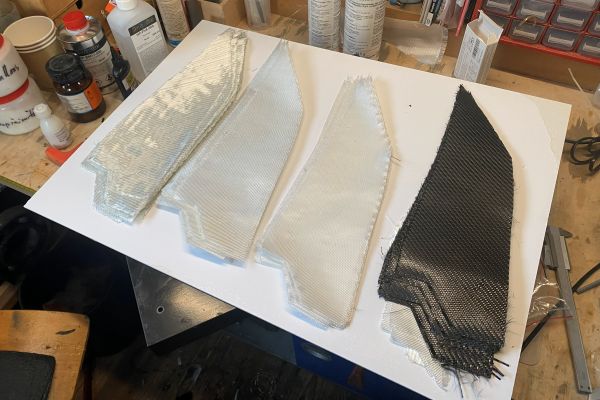

Aufbau wird (von aussen nach innen), 1x 166g/qm Glas, 1x 200g/qm Carbon, 1x166g/qm Glas.
Die Kohlematte ist ein Reststück, Köper, schiebefest vorbehandelt.
Hat den Vorteil das das nicht ausfranst (auch wenn man das von Hand schneidet), ideal für Sichtcarbon, aber extrem störrisch beim in die Form drapieren.
Allerdings ist der bindende Kleber wärmeempfindlich, und so lässt sich so ein störrisches Stück mithilfe eines Föns vorher passend hinformen.
Anprobe der lasergeschnittenen Gewebestücke passt gut, wenn ich das bei einem eventuellen zweiten mal besser machen will, kann hier und da noch ein, zwei Millimeter mehr dran.
Aber Hauptsache da steht nix über den Formenrand hinaus.

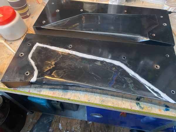

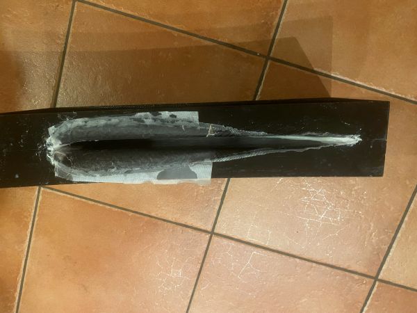

Um eine schöne Kante ohne Fehlstellen zu bekommen und um sicherzustellen, das sich die beiden Finnenhälften später schön miteinander verbinden hab ich als erstes eine fette Raupe aus mit Glasballons angedicktem Harz vorgelegt.
Um die Finne hier später besser kleben zu können, hab ich hier zwei Stücke Abreissgewebe mit einlaminiert.

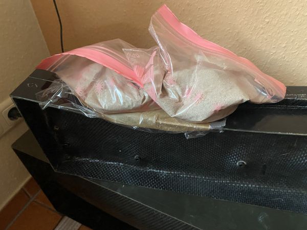

Nach dem Fügen der beiden Formenhälften offenbart sich das Dilemma mit der störrischen Carbonmatte.
Das mit dem Fön wusste ich da noch nicht, und so wollte das Zeug partout nicht um die Kurve für die breite Wurzel der Finne.
Damit das in die Form gedrückt wird mussten zwei Plastikbeutel Strandsand herhalten, und damit die nicht festkleben und es beim Entfernen kein Unglück geschieht, gabs noch Backpapier und Frischhaltefolie zu Trennzwecken.
Die fertige Finne hat dann immer in der Küche auf der Fußbodenheizung übernachtet.

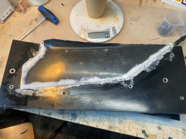

Beitrag 7660921 , Finnen ausschäumen [Alter Beitrag07. Dezember 2025 um 13:12]
Nach zwei Finnen pro Wochenende war auch das geschafft.
Ich war doch positiv überrascht.
Auch hier war es dann nicht notwendig einen oder mehrere Versuchsabzüge zu machen, die Finnen sind mit dem ausgewählten Laminataufbau ziemlich genau so geworden wie angedacht.
Die Raupe aus Glasballonmatsche hat dafür gesorgt, das die Kanten ziemlich gut und fehlerfrei aus der Form kommen, auch bildet sie innen einen etwa 10mm breiten umlaufenden Klebesaum, der beide Hälften einwandfrei miteinander verbindet.
Aus optischen Gründen hätte man die Pampe auch mit schwarzer Farbpaste einfärben können, aber aus Gründen der Sichtbarkeit und um den Verlauf nachzuvollziehen hab ichs mir geschenkt.
Kein Sichtcarbon, der Apparat wird eh weiß lackiert.
Wandstärke ist echt dünn und eine gesäuberte Fine wiegt exakt 100g.
Die Carbonmatte war hier goldrichtig.
Die fertige Finne ist in Längsrichtung auch durch den Klebesaum extrem steif, durch die Verklebung und Fillets an der Wurzel, dort wo sie auf dem Körperrohr sitzen wird, wird das noch verstärkt werden, allerdings ist die Finne ein Hohlkörper und lässt sich dann auf der Fläche immer noch ziemlich eindrücken. Ziemlich leicht sogar.
Optimal wäre es diesen Hohlkörper zu füllen oder durch einen eingeklebten Spant diese Flexibilität zu beseitigen.

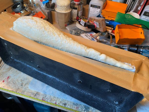

2K-PUR Schaum zum Gießen ist ja nun für Privatpersonen nicht mehr ganz so einfach zu bekommen, eine Bestellung über die Einkaufsabteilung unserer Firma wäre möglich, aber, ich hab da noch eine nicht angebrochene, original verpackte, allerdings völlig überlagerte Arbeitspackung im Regal stehen.
Nach zehn Jahren über Verfallsdatum sind Harz und Härter klumpig auskristallisiert, aber auf dem Beipackzettel stand, das lässt sich durch erhitzen im Wasserbad auf 70° wieder verflüssigen.
Der erste Versuch zum Ermitteln der benötigten Menge lieferte auf jeden Fall ein gewohntes und gewünschtes brauchbares Ergebnis, auch wenn das Zeug jetzt eher so 3-4Minuten anstatt 2 Minuten zum ausreagieren und hart werden braucht.
So stand dem weiteren Vorgehen nichts mehr im Wege, die Finnen werden ausgeschäumt.
Dazu hab ich die Finne nach Begutachtung wieder in die Form gesperrt um ein Verformen durch den quellenden Schaum zu verhindern.
Eine fertig ausgeschäumte, gesäuberte, bocksteife Finne wiegt dann zwischen 125 und 130 Gramm pro Stück.
Da lässt sich doch mit Arbeiten. Auf jeden Fall.

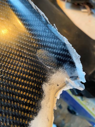

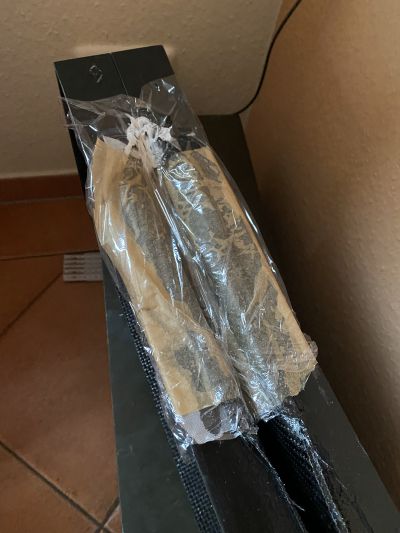

Um nochmal auf die störrische, weil schiebefest vorbehandelte Carbonmatte zurückzukommen:
Leider ließen sich trotz der Sandsäcke zum Andrücken, zwei, drei Fehlstellen immer an derselben Stelle und immer in derselben Größe nicht vermeiden.
Als strukturell unkritisch befunden wird das später mit Glasmatsche verspachtelt, das wird hier kein Sichtcarbon.
Und wenn das Rohr später auch zig Macken aufweist, kann ich das ganze hinterher immer noch als Probeabzug unter dem Deckmantel von Forschung und Lehre deklarieren und nochmal und besser machen.
