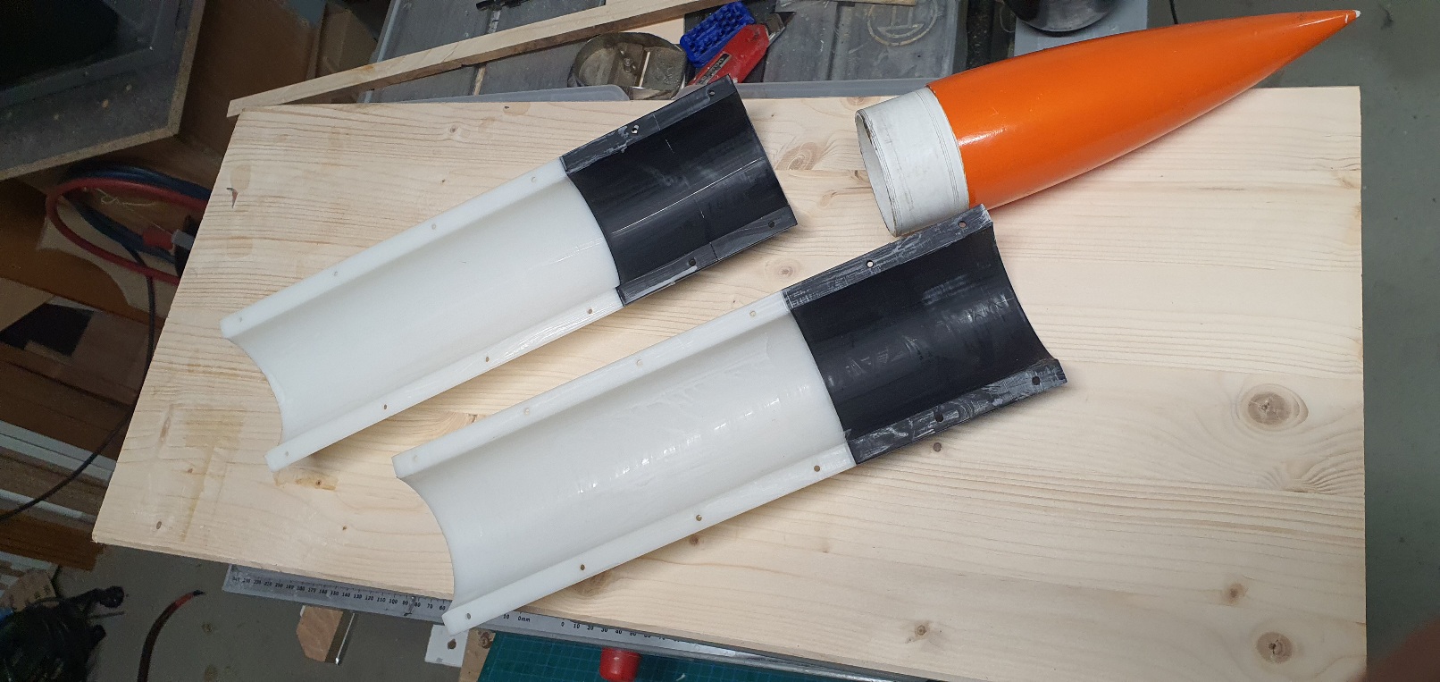

Könntest du bei den Rohren vielleicht in "Kleinserie" gehen, meine Goblin ist dieses Jahr leider durch Zipper beschädigt worden und somit hätte ich auch Bedarf an einem neuen Körperrohr...
Beitrag 7660356 [Alter Beitrag21. Juli 2025 um 08:36]
wenn es klappt, sollst Du Ersatz bekommen. Die Form sollte einige Abzüge überleben.
(Ist ja der neuste Shit, das mit den gedruckten Formen, sagt zumindest das neue R-G Promo video :-) )
Muss nur passen, das teste ich.

Wie machst du die Verbindung der beiden laminierten Hälften und dann den Innendurchmesser bzw. -oberfläche?
Die Lagen in Stufen überstehen lassen und einen Luftballon innen aufblasen?
Beitrag 7660360 [Alter Beitrag21. Juli 2025 um 11:36]
Hallo Roman,
ich wollte es mit einem Vakuum Bag probieren. Ballon innen geht allerdings auch.

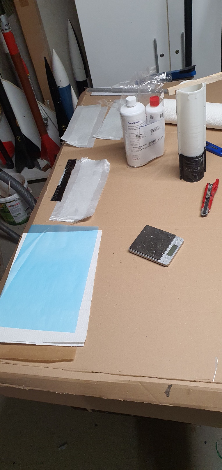

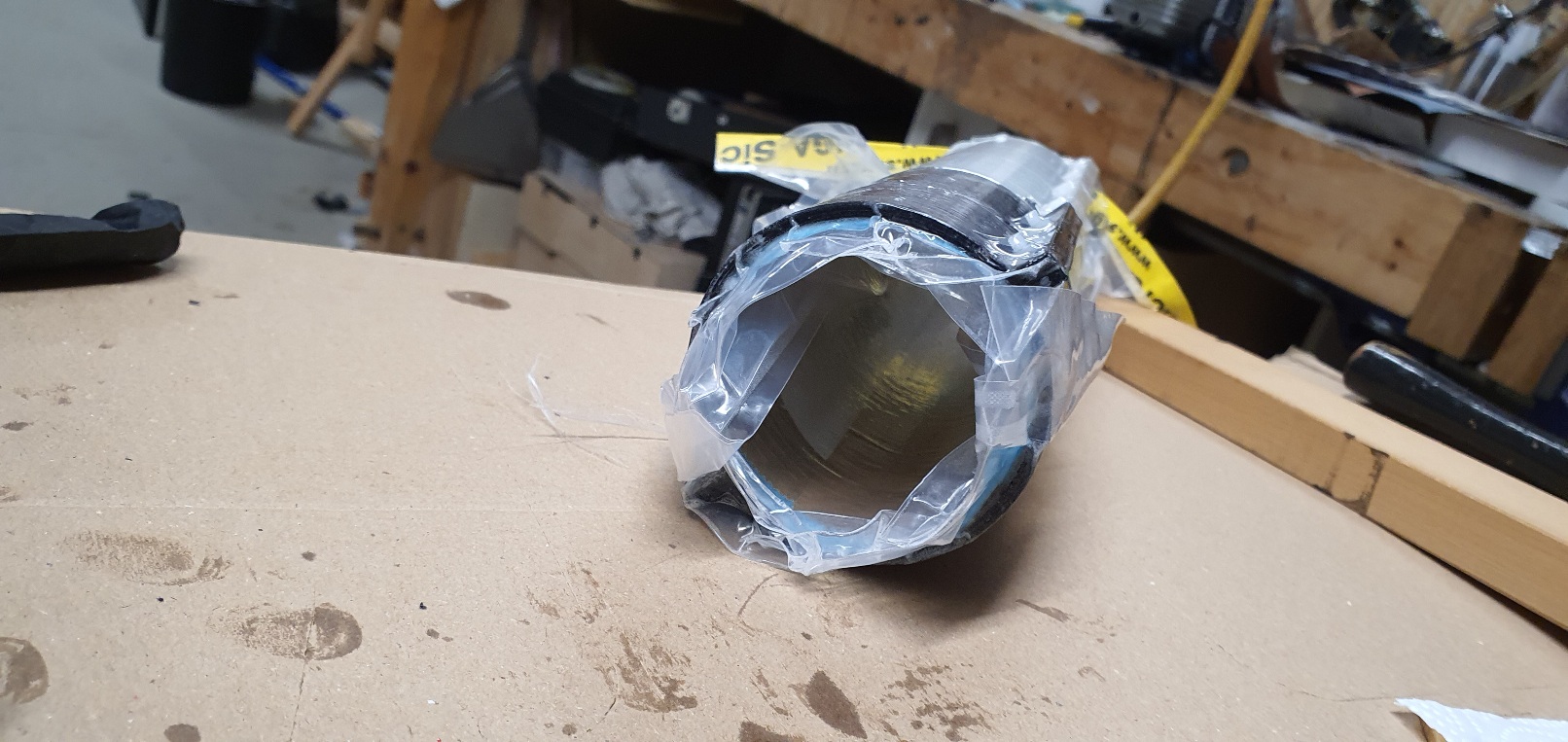

Beitrag 7660362 [Alter Beitrag21. Juli 2025 um 21:05]
vorher
nachher
eingetütet

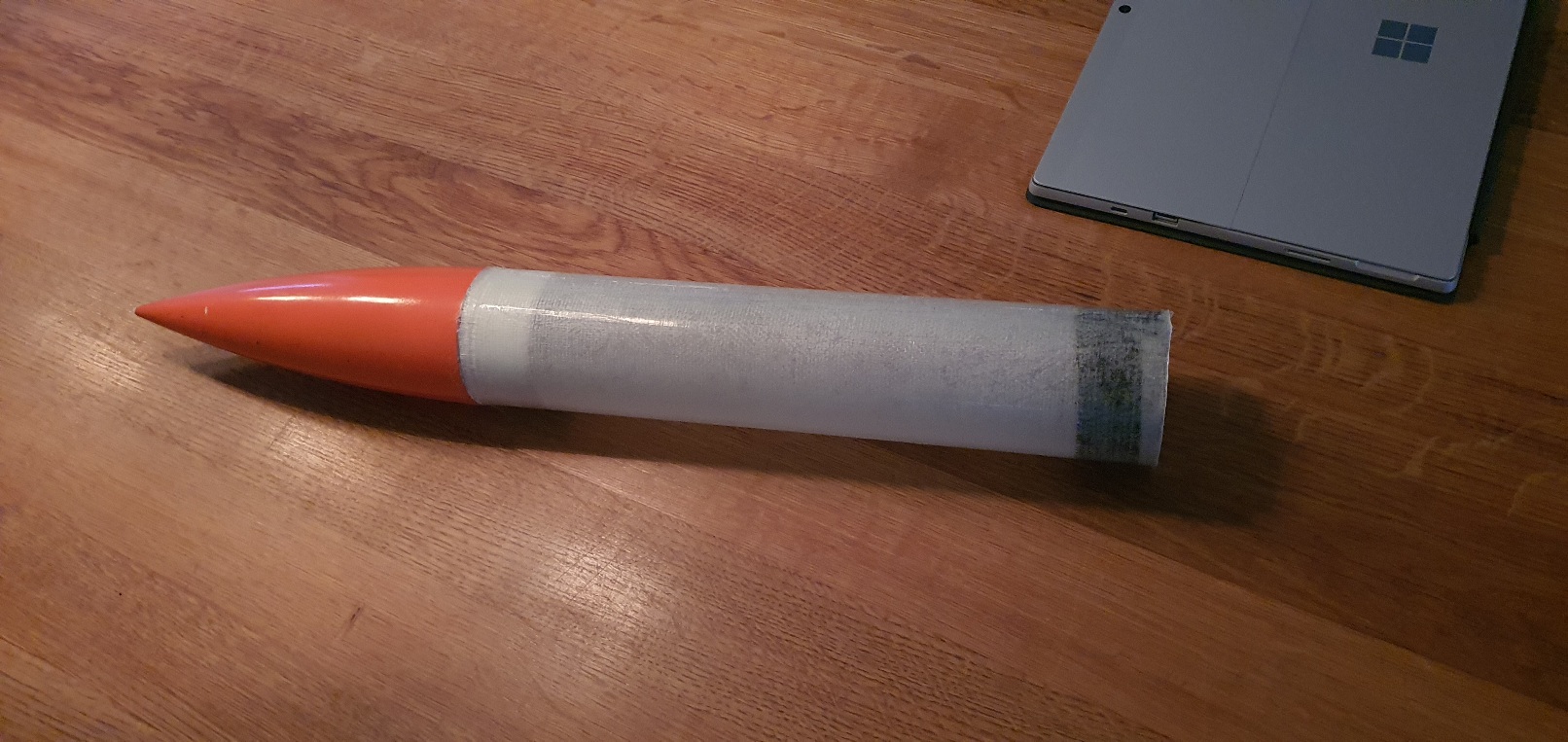

Beitrag 7660363 [Alter Beitrag22. Juli 2025 um 06:51]
Fertig

Beitrag 7660364 [Alter Beitrag22. Juli 2025 um 07:36]
Sieht gut aus !

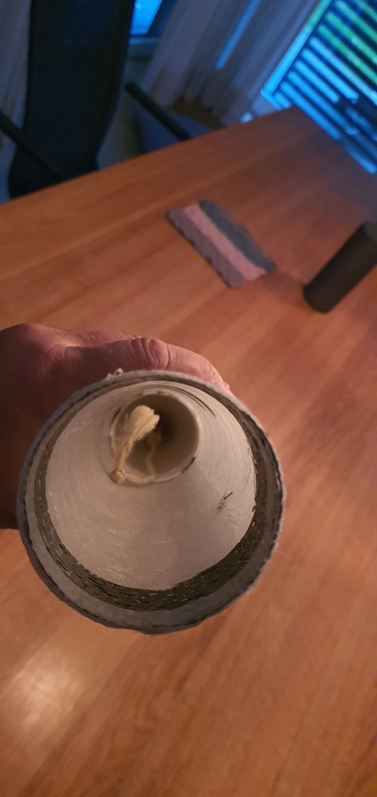

Beitrag 7660365 [Alter Beitrag22. Juli 2025 um 08:56]
Sehr schön! Wie bekommst du das Innere des Rohres glatt? Nicht, dass der Fallschirm daran hängenbleibt...
Beitrag 7660366 [Alter Beitrag22. Juli 2025 um 09:23]
Das hat die Folie gemacht. Da sollte nichts daran hängen bleiben.
