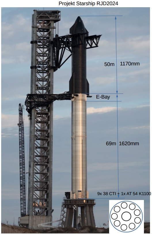

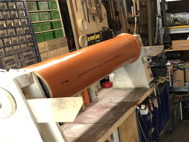

Eigentlich wollte ich ja nach der Artemis in Raketenmodellbaurente gehen, aber nun bin ich weder mal überzeugt worden, es noch einmal zu tun. Das SLS-Team von 2023 hat sich auch wieder bereit erklärt, die Herausforderung anzunehmen und mich bei dem Vorhaben zu unterstützen. Damit jeder weiß um was es geht hier schon mal die Eckmaße: Der Wickelkern ist schon auf der Werkbank eingespannt  das erste von 9 38er Motorrohren trocknet schon. Ciao, Rolli

also der Starship-Cluster ist in der angedachten Motorkonfiguration nicht zu stemmen! Die Preise für die Motorisierung eines solchen Cluster sind derart hoch, das ich das so nicht verantworten kann. Für die Clustermotren kommen nur entweder die AT H-242 T (74,-Euro pro Stück ) oder CTI H 225 WT ( 64,-Euro pro Stück )in Frage, der zentrale 54er AT K1100 liegt auch schon bei 260,-Euro pro Stück... Da wären wir bei einer Clustermotorisierung schon nah an 1000,- Euro dran ! Jetzt kommen bei mir noch die Kosten für Glasgewebe, Harz und Härter... Abgesehen von der vielen Arbeit... da ist schnell die Luft raus. Eine andere Alternative wäre noch das Starship ohne Motor zu bauen und am Schluss mit nur einem starken zentralen Motor zu fliegen. (L oder M) ??? Ciao, Rolli

Vielen Dank Felix, Thomas für Eure Bereitschaft des Motorsponsering. Da verbleibe ich so, dass ich diesmal die Rakete von oben anfange zu bauen, und wenn ich dann unten angekommen bin, werden wir sehen, was denn da für Motoren rein sollen. Also, auf gehts.
