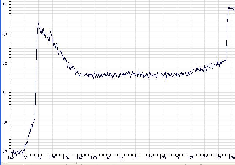

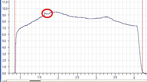

![]() Zitat: Wo Du die 10 Bit hernimmst ist mir unklar. Wie eingangs erwähnt reden wir hier über 12, 14 und 16 Bit. Für den nicht so technischen Mitleser ist das die 4-fache, 16-fache und 64-fache Auflösung. Der von Dir beschriebene Treibstoffblock ist ein heftiger Innenbrenner. Weshalb da eine kleine Blase die relative Ewigkeit von 100ms wirken soll, kann man zumindest anzweifeln. Zitat: Da will ich doch gleich mal ein Beispiel liefern, das in einem Aufwasch gleich folgenden Kommentar aufgreift: Zitat: Falsch- zum Glück. Es sei denn man möchte die folgende, mit 37.000 Messungen/s aufgenommene Kurve als "reines Rauschen" abtun: Aber zurück zu den "kleinen Störungen", ob Miniblasen oder sonstiges. Im rot umrandeten Bereich seht ihr zwei kleine Spitzen. Die habe ich hier mal vergrößert: Man sieht jetzt deutlich die beiden scharfen Anstiege, die weder was mit "Rauschen" zu tun haben noch mit reinem Zufall. Übrigens dauert der Anstieg links 2,5 ms und der rechte 2,2 ms. Es handelt sich übrigens um einen Stirnbrenner, gemessen mit 14 Bit Auflösung. Und speziell diese Elektronik ist dem Winfried sehr rauscharm gelungen, finde ich. Und die Sache mit der "fehlenden" Referenz erweist sich im Blick auf beide Diagramme als zu theoretisch gedacht. Die Wirklichkeit kann ab und an erfrischende Überraschungen bereithalten. Zum Beispiel die, daß die Stetigkeit der Kurve selbst eine sehr gute Referenz sein kann. Geändert von Peter am 27. August 2006 um 23:56 |

Beitrag 103699
![]() Zitat:Zitat: Die Graphik hat eine Auflösung von ca 0.2ms, d.h. alles was man dort sieht, hätte man auch mit einer Samplingrate von 5kHz gesehen. Da der Anstieg 2ms dauert, hätte man ihn auch noch mit 500Hz gesehen, wie hybrid vermutet hat. Geändert von Andreas Mueller am 28. August 2006 um 06:20 |
