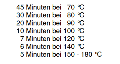

Beitrag 7647662
![]() So schlecht ist das ja schon mal nicht... |

Nabend,
schau noch 'mal genau nach, das sieht mir eher nach Aushärtezeiten aus. D.h. bei höheren Temperaturen härtet der Kleber schneller aus - was übrigens nicht schlecht ist, weil dann die Festigkeit der Verklebung höher ist und die Temperaturbeständigkeit auch. Es gibt ein spezielles Hochtemperatur-EP-Harz bei R&G, das ist aber sehr teuer. Wenn es nur um die üblichen Verklebungen (Motorhalterung, Flossen etc.) geht, dann reicht Uhu endfest o.ä. aus. Bis die Reibungswärme bei den "Innereien" der Rakete angekommen ist, vergeht einige Zeit. Ich denke, dass am ehesten an der Motorhalterung problematische Temperaturen erreicht werden könnten (Verklebung Motorrohr/Zentrierring). Da wäre auf jeden Fall ein solider Bulkhead über dem Motor zu empfehlen. Geheimtipp für temperaturfeste Verklebungen: Resorcinharz https://www.bindulin-shop.de/de/produkt/holzleime/b4_d4_leime_(2-komp)/bindulin_bindan-cin_bootsleim_287,5g_dose+dose__BC250.html Allerdings in der Verarbeitung deutlich komplizierter als Epoxi und eher für Holz geeignet, auf GFK habe ich das noch nicht getestet. Grüße Hagen Geändert von Trevize am 14. August 2020 um 21:15 |
