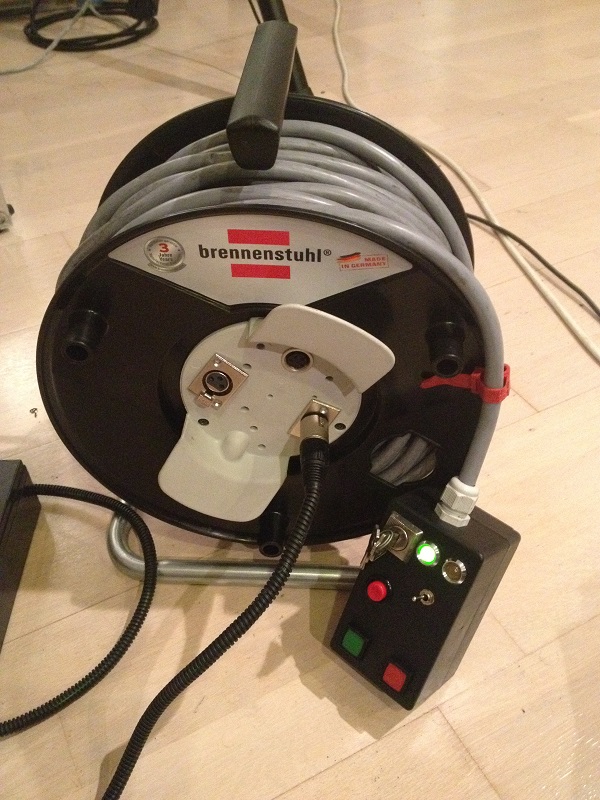

Servus, Ich habe kürzlich 50m 10*1 Kabel bekommen, da lag es nahe ein neues Zündgerät zu bauen. Diesmal wieder komplett Analog, das Kabel leitet nur die Signalströme weiter, die Leistung wird in Rampennähe geschaltet und mit dem vorhandenen Zündkabel zum Antrieb geleitet. Hybridfunktionalität ist auch integriert, über zwei Taster kann befüllt und abgelassen werden. Die Ventile können über einen 4-Pol Rundstecker bei Bedarf angeschlossen werden. Das Ganze habe ich in eine Leertrommel eingebaut, gibts für 7€ im Netz. Saubere, schnelle Sache, über die beiden Ohren kann das Leistungskabel gewickelt werden, am Kabel kurz vor der Fernbedienung ist ein Clip, mit dem das Ende an der Trommel fixiert werden kann. So ist ungewolltes Abrollen nicht möglich. Die Beschriftung fehlt noch und die Buchsen müssen noch verschraubt werden. Ansonsten funktioniert alles wie geplant. Die Leertrommel kann ich aber jedem empfehlen für kabelbundene Zündgeräte, in der Mitte ist genug Hohlraum für alles. Gruß Fabian

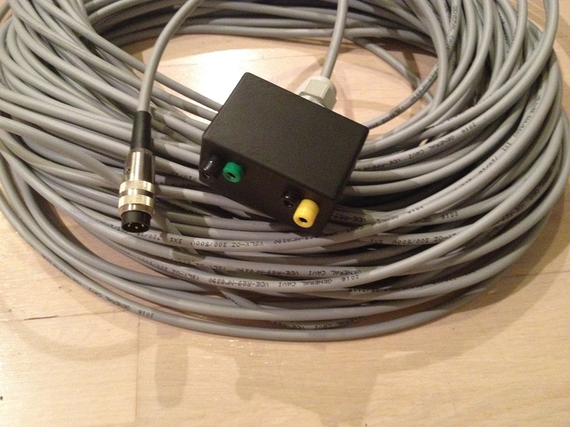

Das Kabel zum GSE ist auch fertig. 4mm Laborstecker für die Ventile und 4-Pol Rundstecker am Zündgerät: Das ist das lange Leistungskabel für größere Standtests, für normale Starts mache ich noch ein kürzeres.
Sieht super aus. Nikolaunch field test ?
Auf jeden Fall, wobei vorher gibts schon nen Gartentest mit dem Testhybrid. Muss die Flasche leerbekommen, wegen der Jahresabnahmemenge Gruß Fabian
