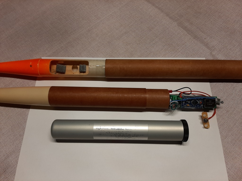

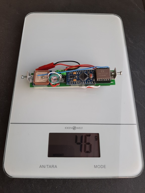

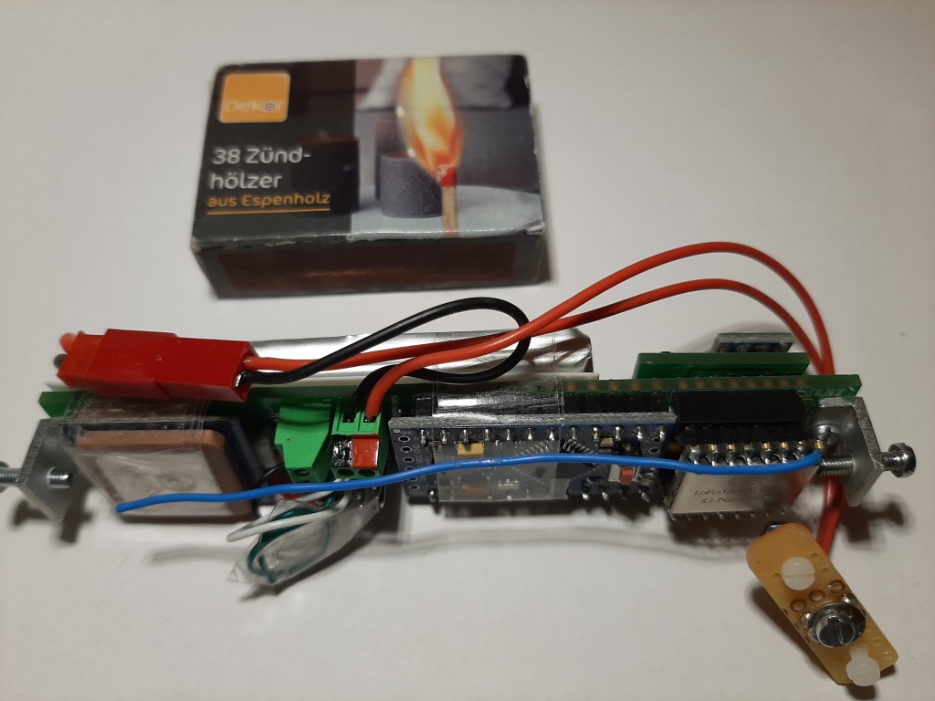

Heute habe ich von Achim den allerneusten Prototypen seines Telemetriesenders für den Einbau
in 29mm Rohre, zum testen am 09.04. auf der Roten Jahne erhalten smile !
Ich bin echt beeindruckt, was für ein tolles Teil Achim da entwickelt hat !
Das eröffnet ganz neue Möglichkeiten zum Wiederfinden von sehr hoch fliegenden Minimal Durchmesser Modellraketen.
Und mit nur insgesamt 46g ist das ein Leichtgewicht (inklusive Akku) mit absoluter HighTech.

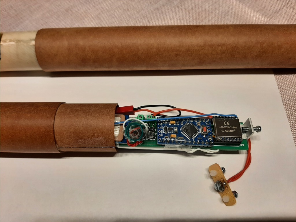

Beitrag 7651899 [Alter Beitrag29. März 2022 um 21:58]

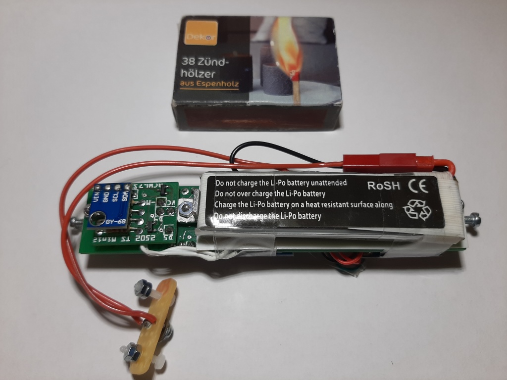

Achim's Telemetriesender passt perfekt in das 29mm Körperrohr einer Minimal Durchmesser Rakete...smile !
Beitrag 7651900 [Alter Beitrag29. März 2022 um 22:05]
%Bild2
mega klasse ... hoffe das die Tests erfolgreich laufen. Auch tolle Rakete. freu mich sehr auf dieses Jahr.
Viele Grüsse Marco

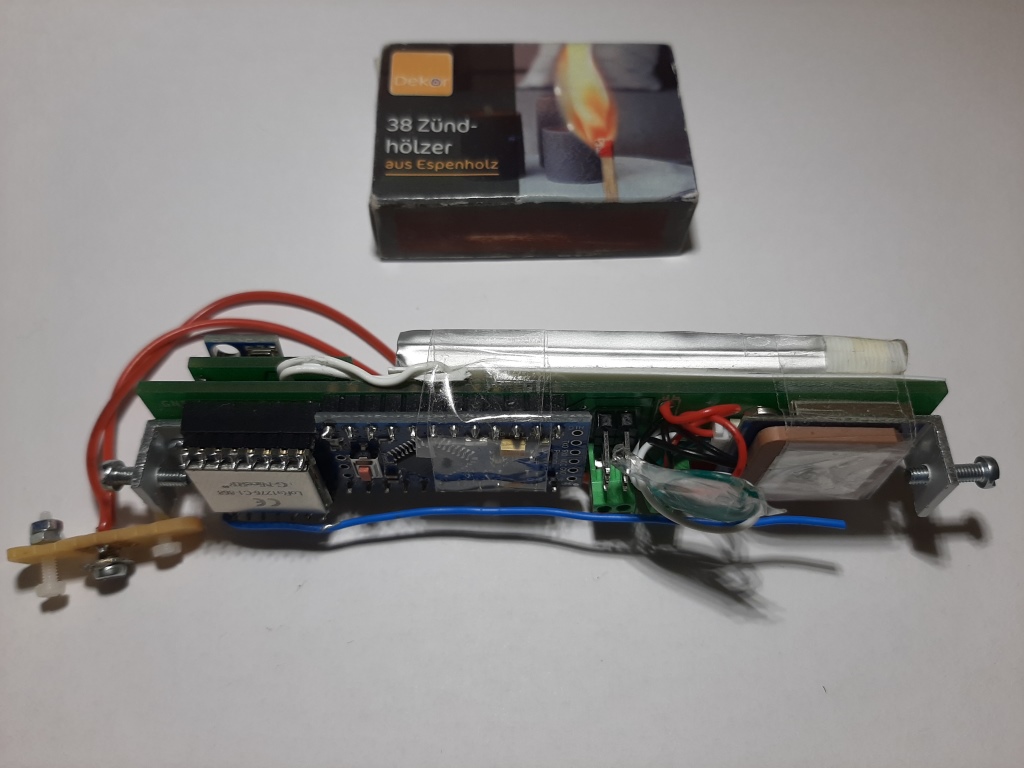

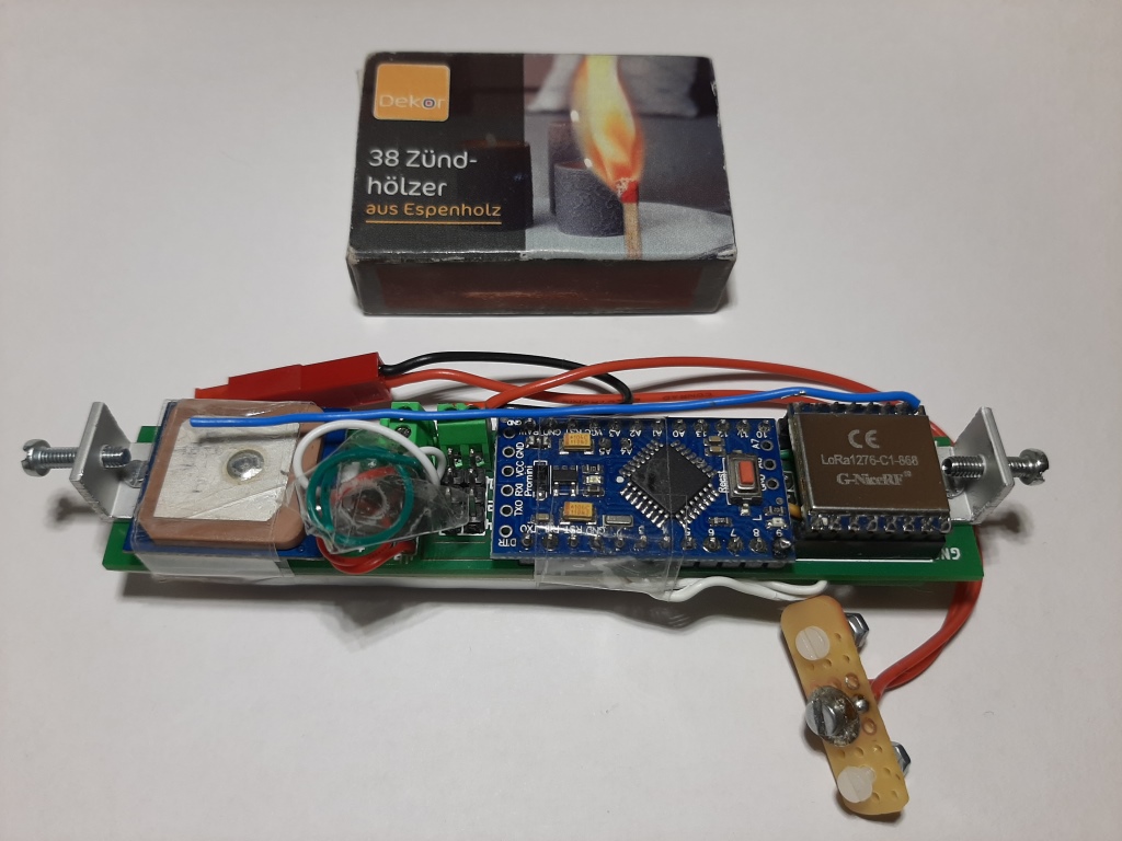

Beitrag 7651901 [Alter Beitrag30. März 2022 um 00:07]
Hier noch mal kurz die 4 Seiten-Ansicht von Achim's toller Telemetrie....
Londo1

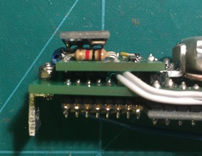

Beitrag 7651904 [Alter Beitrag30. März 2022 um 20:06]
Als Bausatz wird das nicht gehen:
Auf dem Bild sind 4 Ebenen erkennbar. Von unten nach oben:
- LoRa Transceiver
- lange Platine, mit zwei Leitungen zum Prozessor, zwei Brücken
- kurze Platine
- Breakout-Board mit Luftdrucksensor
Das muss in einer ganz bestimmten Reihenfolge zusammengelötet werden. Der kleinste Fehler dabei erzeugt sofort Ausschuss. Auch ich muss dabei jedes Mal hochkonzentriert arbeiten.
Als Teile eines Bausatzes blieben außer der Elektronik nur noch
- Akku
- GPS-Empfänger
- die Winkel mit zugehörigen Schrauben/Muttern
Da kann man gleich alles zu einem Paket schnüren und getestet abgeben.
Der Empfänger ist auf Seite 3 dieses Threads dargestellt. Ein Einblick ins Innere ist im Handbuch möglich.
Geändert von AchimO am 30. März 2022 um 20:11
