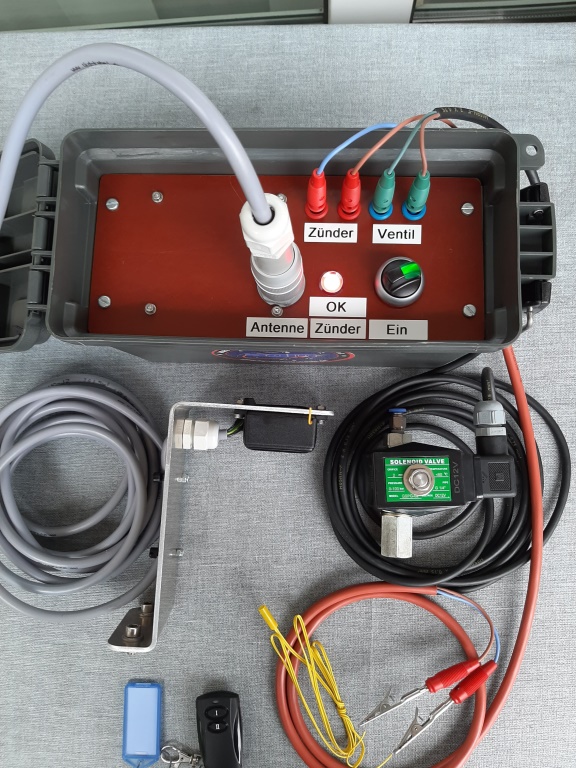

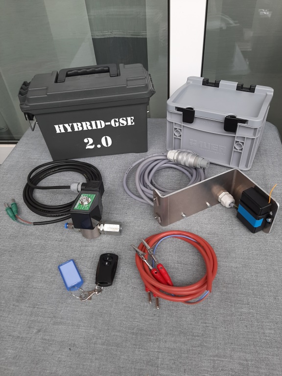

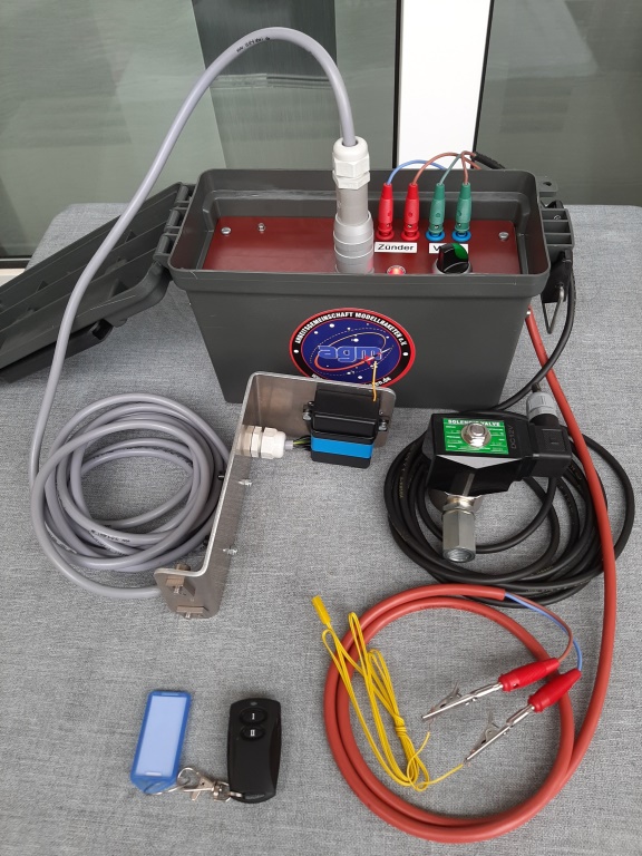

@ Rolli, bei der AGM-Mitgliederversammlung 2019 in Roitzschjora würde per Mitgliederentscheid beschlossen, das sich die AGM ein Hybrid-GSE zulegt welches bei allen Flugtagen den AGM-Mitgliedern kostenfrei zur Verfügung steht, um das
Hybridfliegen auch für Einsteiger interessant und möglich zu machen, lediglich das verbrauchte N2O muss vom Starter
bezahlt werden.
Hier jetzt das neue AGM-Hybrid-GSE 2.0 welches in Manching zum ersten mal getestet werden soll....smile !

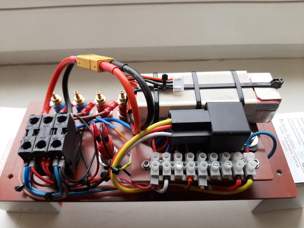

der innere Aufbau...

Andreas,
sieht wie immer bei dir sehr professionell aus!
