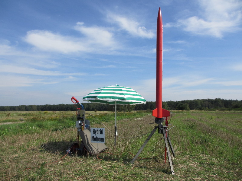

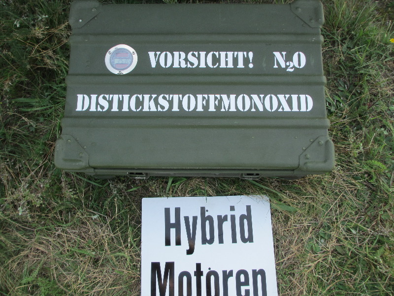

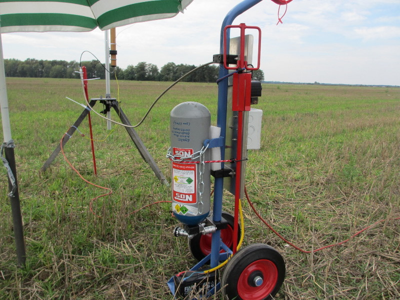

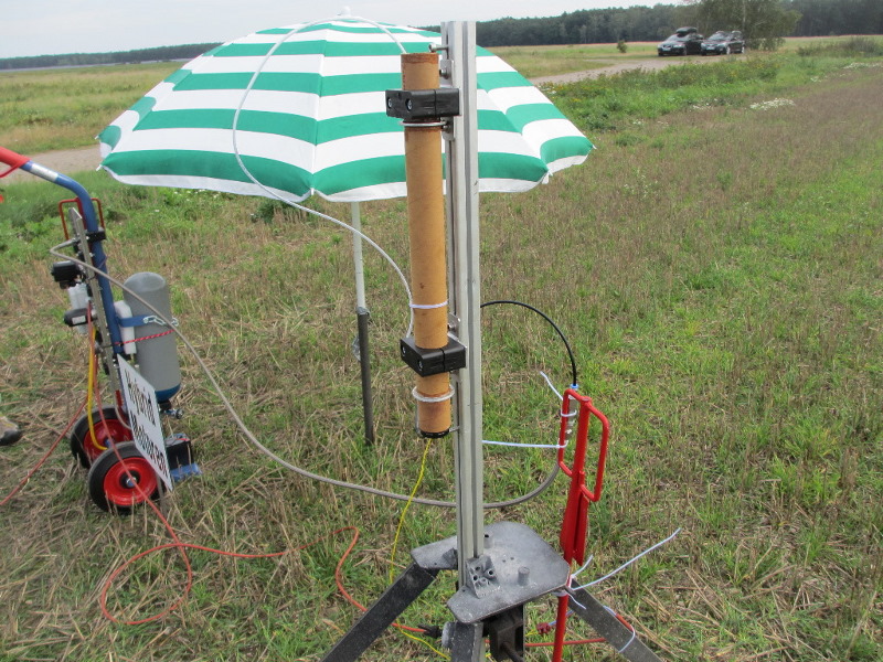

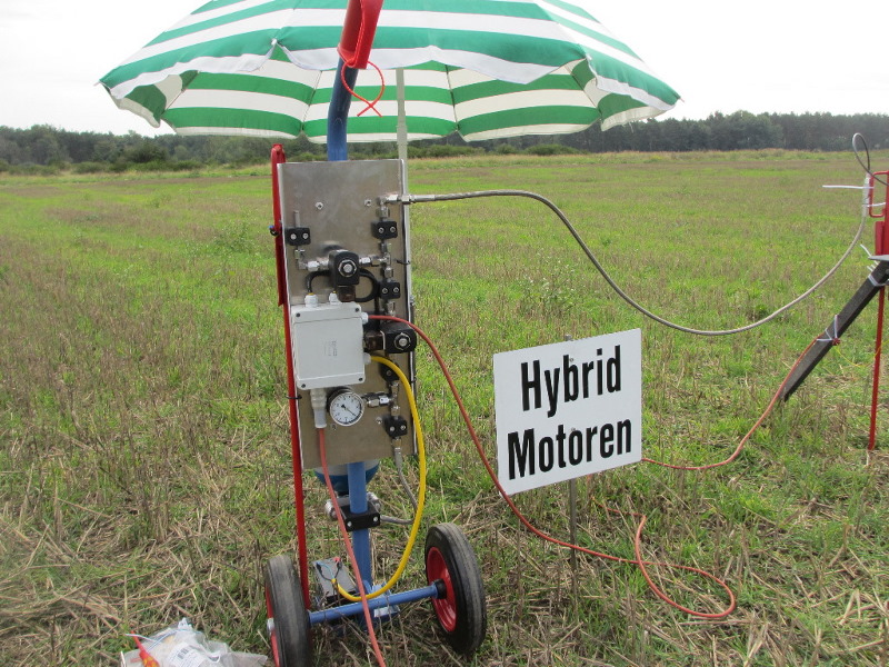

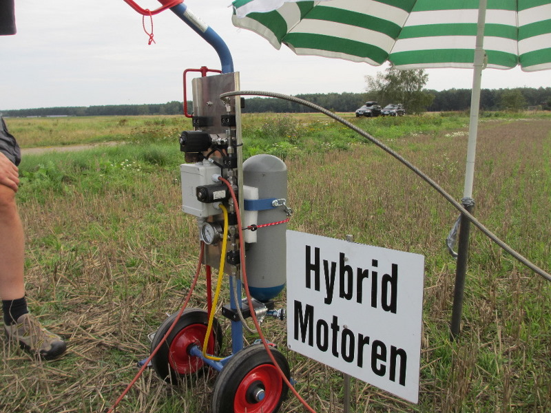

Beitrag 7641826 [Alter Beitrag04. Januar 2018 um 21:36]
Hier mal mein GSE welches ich zur Zeit im Einsatz habe....
Verein: DERA e.V., AGM
Beiträge: 419
Beitrag 7641827 [Alter Beitrag04. Januar 2018 um 21:45]
schick schick
hypertek läuft mit ladelanze, aber ich muss den ladelanze an die gse bekommen big grin
gruß
stephan

Beitrag 7641829 [Alter Beitrag04. Januar 2018 um 21:47]
Die Hybrid-Motoren in den Raketen oder auf dem Prüfstand, werden dann auf der Rampe per Kabelgebundener Fernbedienung aus 50 Meter Entfernung betankt und gezündet bzw. entleert....
