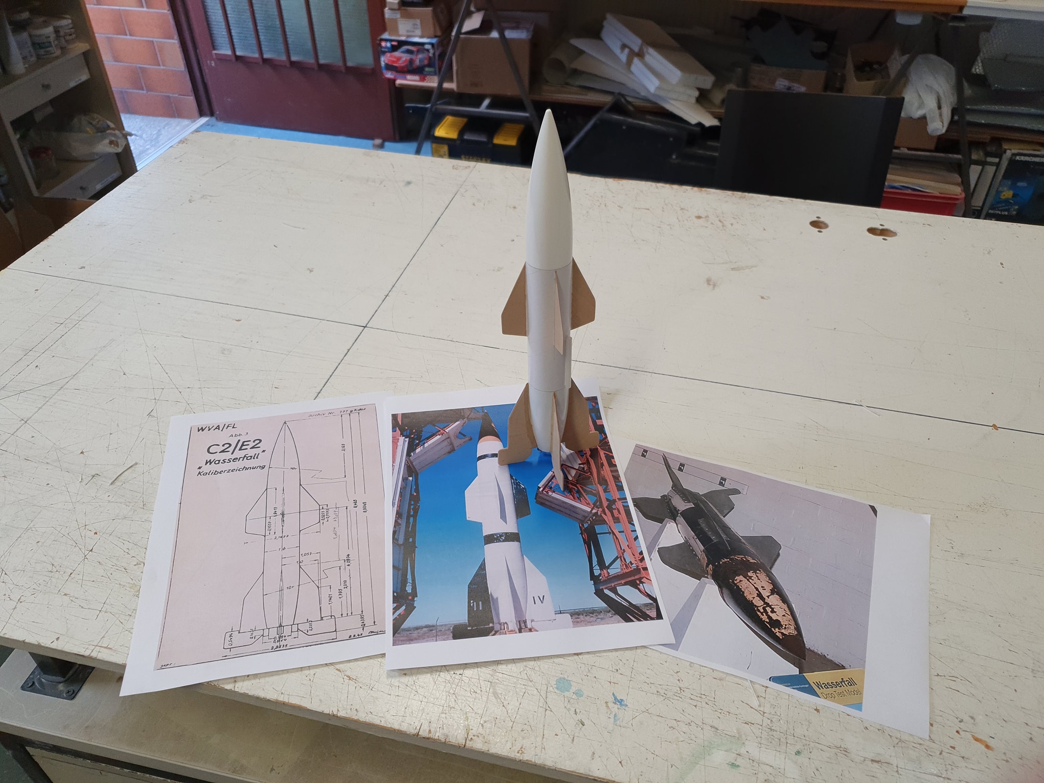

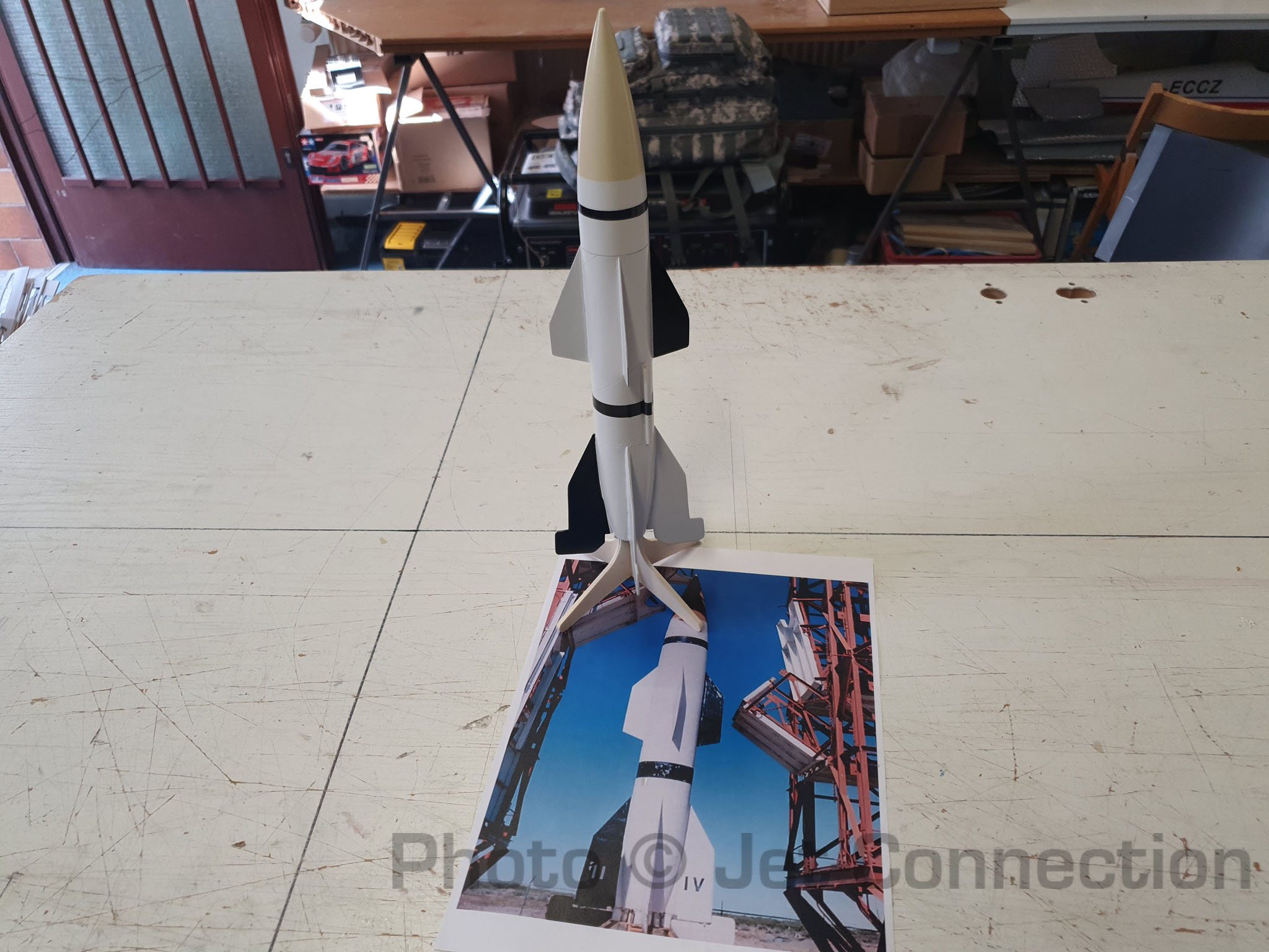

Ich habe meine kleine Wasserfall der Hermes Rakete nachempfunden, die hat allerdings wenn mans ganz ganz genau nimmt schmalere obere Leitflossen:

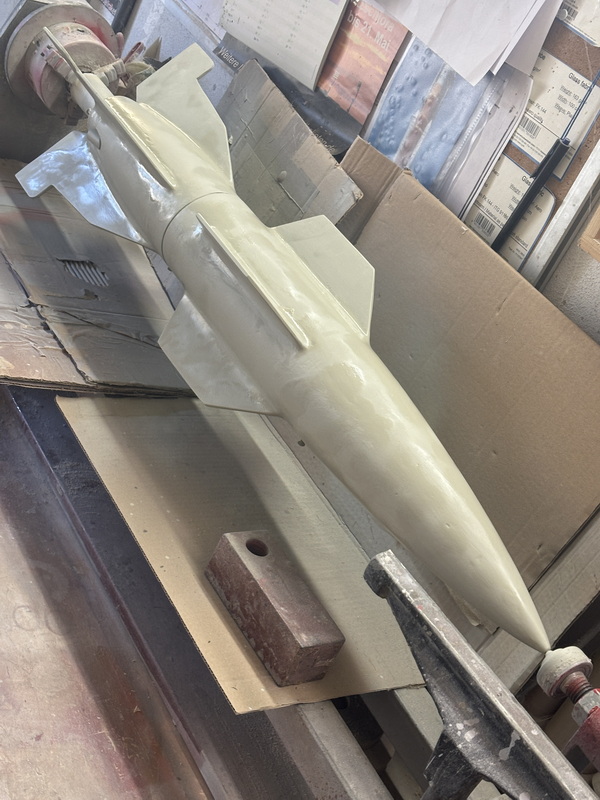

Nach mehrmaligen schleifen, nochmals Spritzspachtel aufgesprüht.
Ich lass das jetzt erst einmal richtig durchtrocknen.

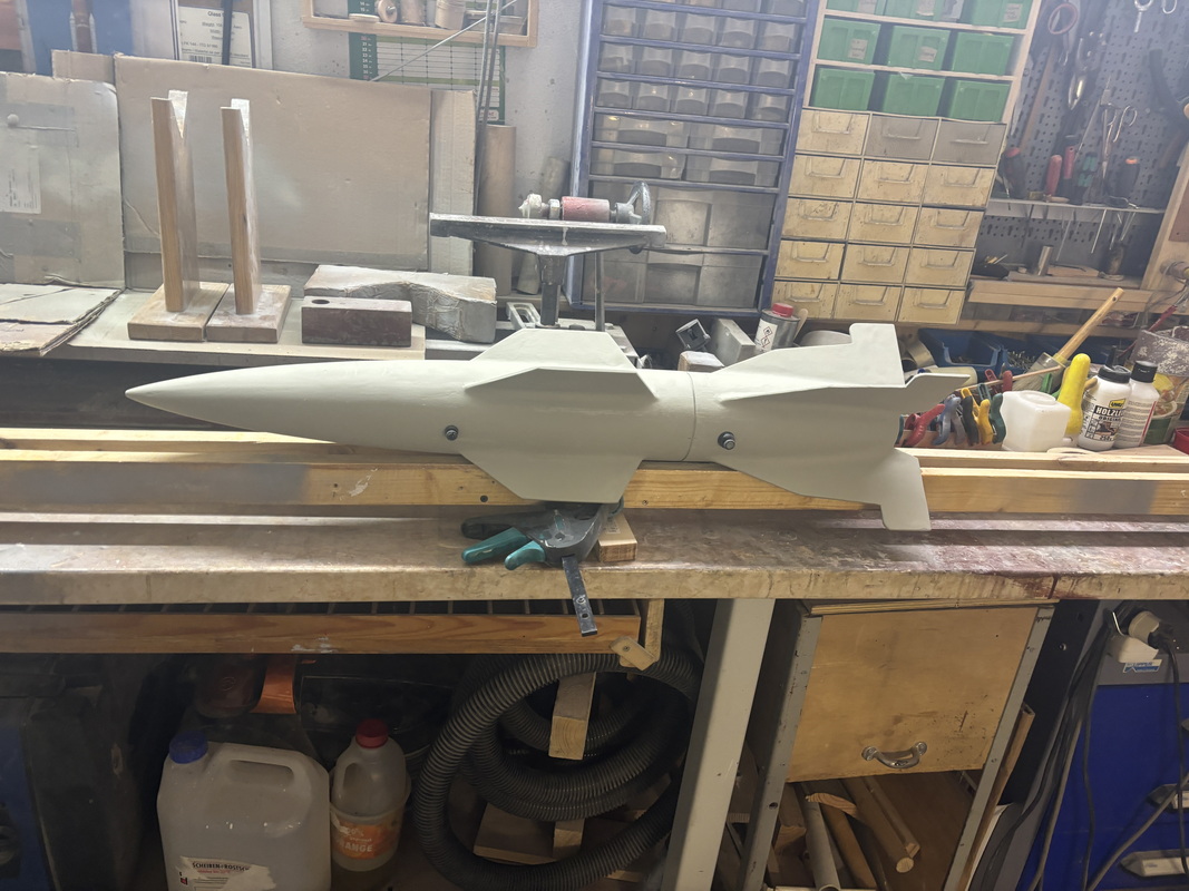

Habe mal ein paar Holzlatten als Lafette zusammengeschraubt auf der die Wasserfall mal die Ausstoßtests ohne Probleme überstehen sollte.

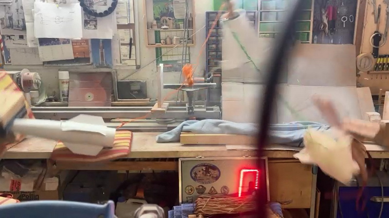

Habe heute mal den längst fälligen Ausstoßtest gemacht. Das 1 g SP war schon ganz heftig.
Aber alles ist frei gekommen und hat funktioniert.
Schade, dass ich das Video nicht präsentieren kann. in der Zeitlupe kann man alles deutlich sehen.

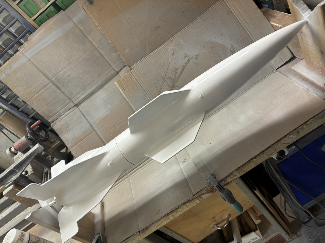

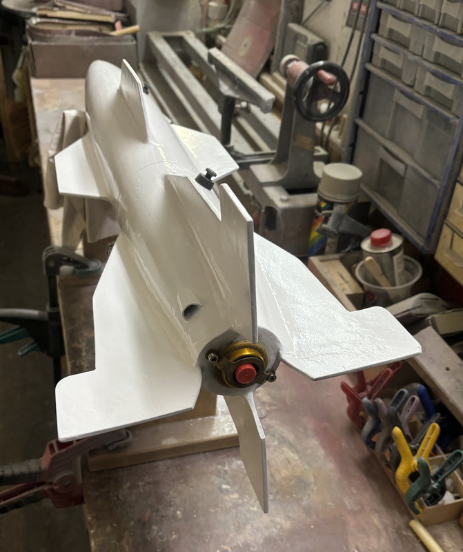

Nach mehrmaligen sprühen mit weißem Lack sieht sie ja fast unschuldig aus.
Aufgetankt mit 38/29 Adapter und einem G64 ist sie flugfertig.
Jetzt muss sie warten bis sich ein Startfenster auftut.

Sieht sehr schick aus und man darf schon gespannt sein!

Beitrag 7659310 [Alter Beitrag26. Oktober 2024 um 16:49]
Kleine weiße Friedenstaube...
%Bild2
Grüße in die Runde, Rolli
