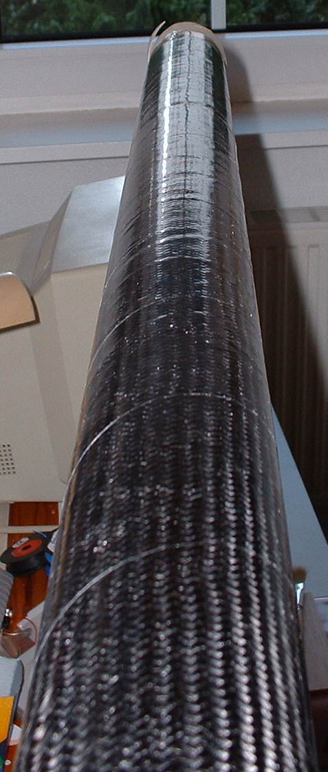

habe meine Röhre asugepackt, war wie Weihnachtenbig grin.
Was soll ich sagen, ich muß mich wohl vor Axe verbeugen. Alles was er gesagt hat ist eingetroffen.
Die Röhre ca. 900mm lange und einen Innendurchmesser von 55mm. Wiegt satte 202g, und das bei zwei Lagen Kohle und einmal 1mm Balsa. Finde ich ca. 50g zuviel.
Dafür ist das Ding so gut wie nicht verformbar. Einfach irre steif.
Anbei mal ein paar Bilder davon.
Als erstes sehen wir die wellige Oberfläche. Die Wellen kommen wohl daher, das man nicht gleichmäßig an der Folie ziehen kann. Deswegen ist die immer da wo die Finge sind mehr gespannt. Am Anfang und am Ende sieht man deutlich, das zuviel Harz noch vorhanden war.
Beitrag 17274 [Alter Beitrag12. August 2002 um 20:20]

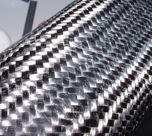

Betrachet man sich das ganze aus der Nähe sieht man viele kleine Blasen. An einer Nahtstelle der Folie ist sogar eine größere, dass das Gewebe nicht platt gedrückt wurde.
Ich werde wohl noch ein zweites Rohr machen müssen, was eine bessere Oberfläche hat, und viel leichter sein wird.
Das hier werd eich wohl mal in eine Prüfmaschine zerstören lassen, um zu sehen wie stabil die Dinger sind.
