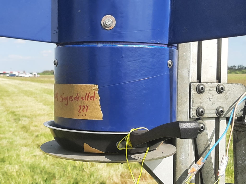

Beitrag 7658672 [Alter Beitrag21. Mai 2024 um 22:54]

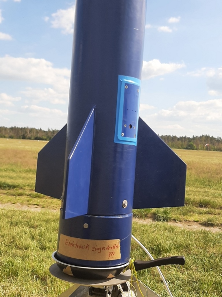

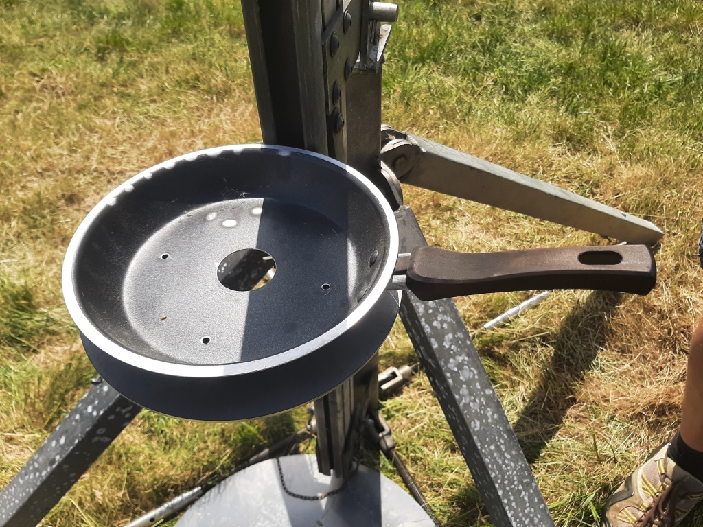

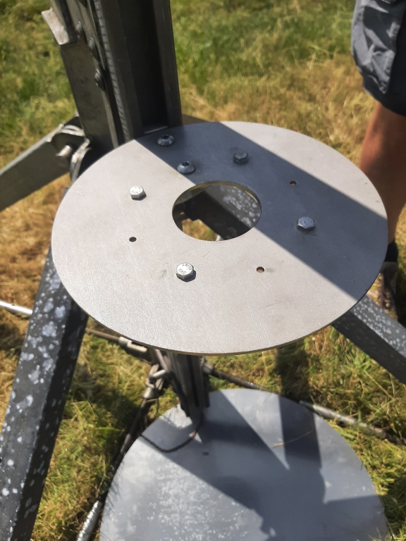

An der Rampe wird ein stabiler V2A "Teller" zur sicheren Abstützung des Modells fest verschraubt...

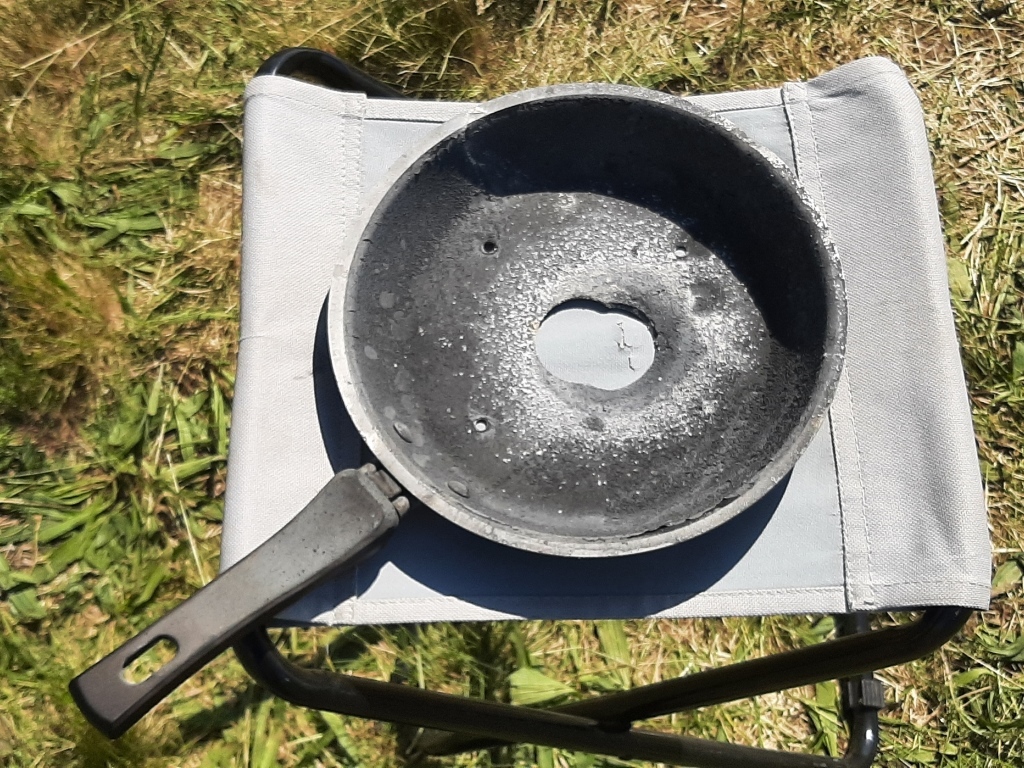

Darauf kommt dann die bereits bewährte klassische offene Zünd (Brat)-Pfanne... diese wird ebenfalls fest verschraubt,

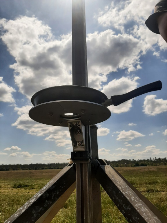

Alles fertig montiert. das Loch in der Mitte dient zur Druckentlastung bei der Zündung...

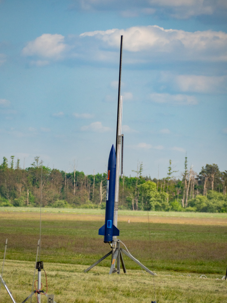

Die startbereite MEDUSA 2 aufgesetzt,
passt alles...wink !

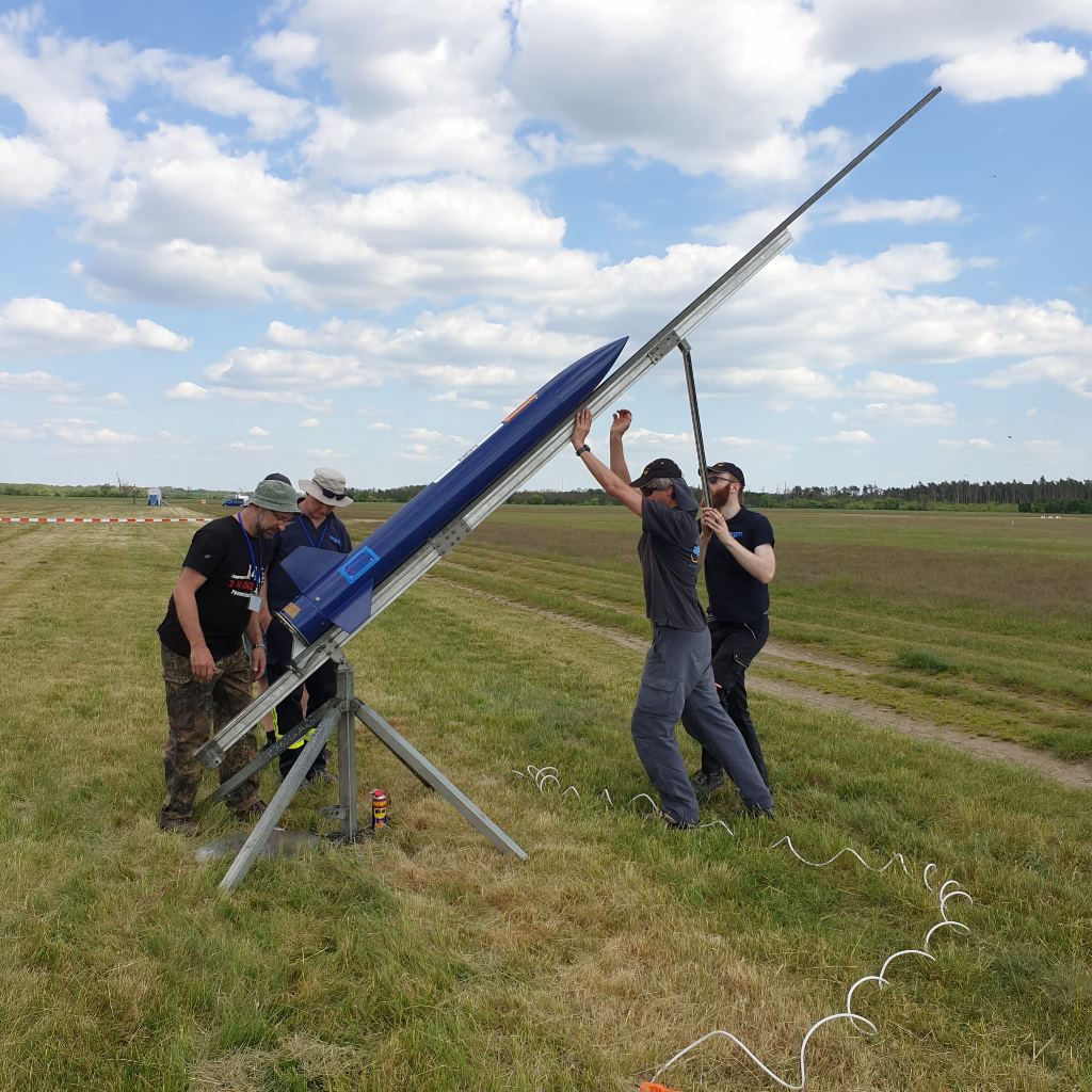

Beitrag 7658675 [Alter Beitrag21. Mai 2024 um 23:14]

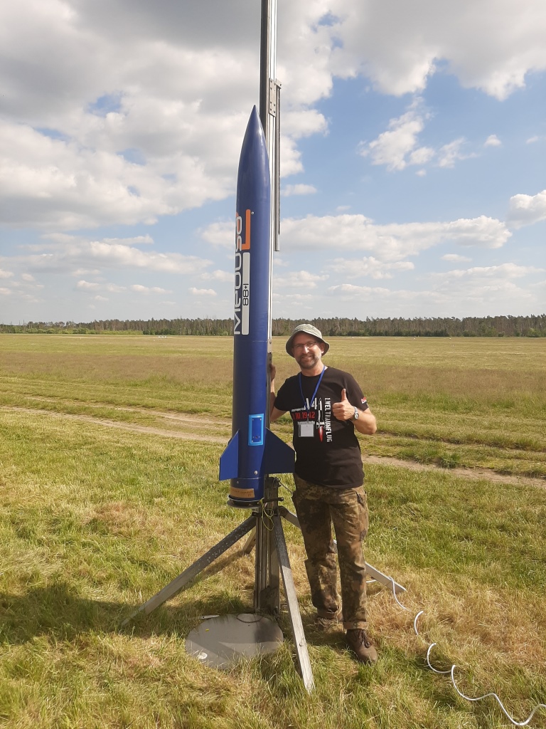

so, aber jetzt ab auf die Rampe mit der MEDUSA...
Beitrag 7658676 [Alter Beitrag21. Mai 2024 um 23:19]
noch mal Daumen hoch für den Start....smile !

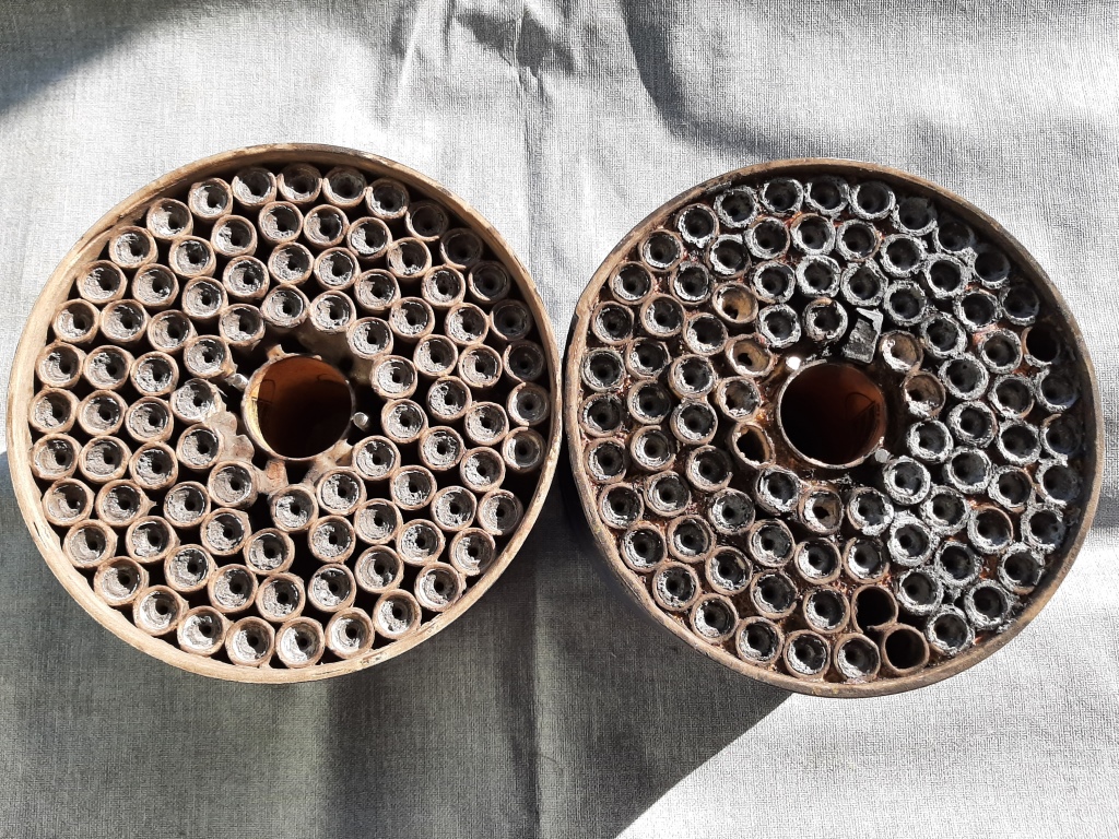

Beitrag 7658682 [Alter Beitrag22. Mai 2024 um 18:56]
Ich glaube die Zündpfanne hat jetzt echt ausgedient....fg
Wichtig war mir ja die Reproduzierbarkeit dieses Clusterfluges nachweisen zu können
und ich denke das ist auch gelungen.
Genau wie beim Erstflug der Medusa 2 beim RJD-2013 haben auch beim diesjährigen RJD-2024
alle 88 WECO C6 und der CTI J-Motor einwandfrei im Zusammenspiel funktioniert.
Ich bin zufrieden bounce !
links das Boostermodul von 2013, recht das von 2024
