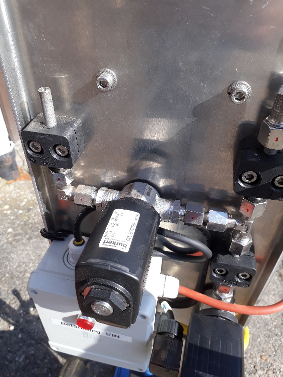

Ich habe im Moment aber auch eine Variante eines doch alternativ sehr preiswerten Ventils aus China im Test was nur 1/3 der Bürkert Ventile kostet, das macht bisher einen guten Eindruck in nächster Zeit mehr dazu.
Was ich beim nächsten GSE aber anders machen würde, wäre das ich für das Ablass / Entankungsventil)
eine preisgünstigere Variante einsetzen würde, denn das Ventil benötigt man ja nur um im Notfall
das ablassen des N2O aus dem betankten Motor zu realisieren. Falls diese Ventil dann nicht mehr sicher schließen würde, wäre das nicht schlimm da es ja nur das eine mal im Notfall benötigt wird...
Nach dem Einsatz könnte es ohne Probleme enteist und getestet werden.

Beitrag 7642896 [Alter Beitrag15. Juni 2018 um 00:03]
Also das Betankungsventil immer hochwertig auslegen !!! Die Entankung darf ruhig billig ausfallen smile

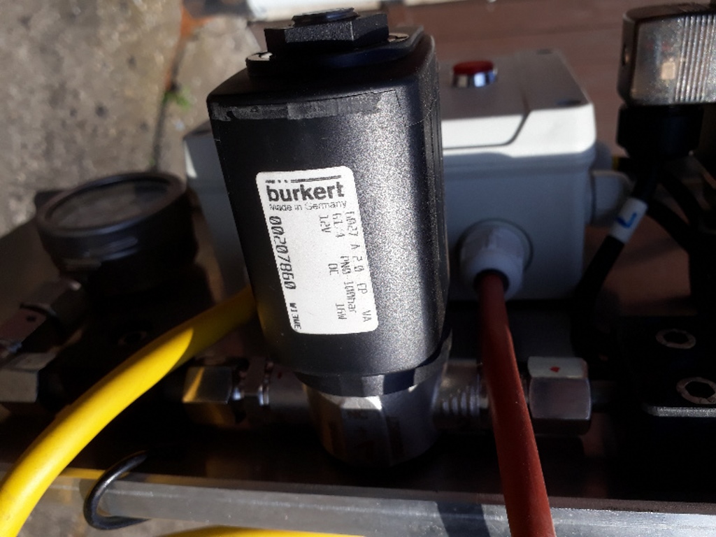

Hier die Bürkert Ventile...

Die Rohre und Verschraubungen (Schneidring?) sind alle aus Edelstahl?
Beitrag 7642902 [Alter Beitrag15. Juni 2018 um 23:00]
Ja, alles komplett aus Edelstahlwink ! Die Verschraubungen sind Schneidringverschraubungen
und die Rohre alle 6mm V2A.
Beitrag 7642903 [Alter Beitrag16. Juni 2018 um 00:23]
Umfangreiche Datenblätter des von mir verwendeten Magnetventils vom Typ: 6027
findet ihr unter http://www.burkert.com
