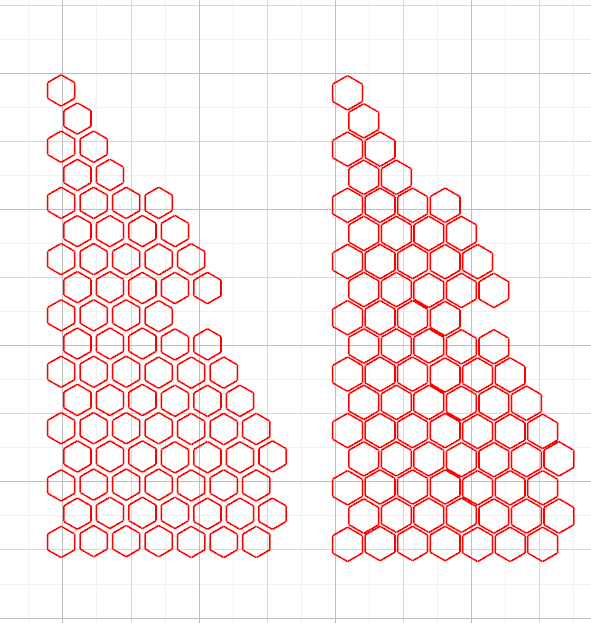

Das war der Sinn von den Mustern.
Du kannst mir sagen wie hoch oder breit Du die Schrift / das Logo / die Kacheln gerne hättest
Auf Bildern selber kann ich das schwer abschätzen.
Wie groß sollen die Kacheln sein zB?
Ob Du Silber vorlackierst ist schlussendlich Deine Entscheidung. Ich würds vermutlich tun wenn die Struktur zu sehen sein soll.
Ich gebe aber auch zu bedenken das man auf den originalen Fotos eh ehereine einheitliche Fläche sieht wenn man von weiter wegguckt.
1mm Abstand geht klar, das ist das kleinste Problem. Die Größe der Kacheln zu ändern ist da schon nen bissl Aufwändiger aber auch das bekomme ich hin, da muss ich alles anfassen und neu zurechtfummeln smile
Als Referenzmass wäre hier die Länge gut die Du brauchst. Also von dem ganzen Teststück. Die Größe der Kacheln ergibt sich ja dann. Den Rest passe ich dann eben an.

Zu den Referenzmaßen:
S25 Höhe der Buchstaben und Zahlen 15mm.
Das Dreieck am Flügelende insgesamt nur 90mm lang.
der Streifen am X Logo nur 50mm, kannst alles scalieren dann sind die Sechsecke vom Logo auch gleich richtig.

Hab n bissl rumgespielt. Wenn ich die Kachelgeschichte um Faktor 0,7 verkleinere lande ich bei 91 mm.
Das ist denke ich OK.
Anbei noch ein Bild mit Abstand 0,5 und 1 mm der Kacheln. Deine Wahl Rolli smile
Mit Streifen am X Logo meinst Du den einen Balken vom X gell? Also das Logo insgesamt nur 50mm breit? Krieg ich hin. Die Sechsecke untendrunter verkleinere ich gleich mit. Die hab ich ja direkt vom Foto digitalisiert.
Ich glaube nicht das die 6 einzelnen Kacheln unter dem Logo wirklich Hitzeschutzkacheln sind sondern irgendwelche anderen Klappen / Anschlüsse, whatever. Sprich n bissl größer als die Hitzeschildkacheln. Aber das ist ja schlussendlich auch wurscht.
Schriftgröße pass ich auch an. Soll ich Dir vorher nochmal ein Muster schicken oder geben wir gleich Vollgas?
Geändert von McTschegsn am 15. März 2024 um 06:23
Beitrag 7658054 [Alter Beitrag15. März 2024 um 08:32]
91mm ist vollkommen ok.
1mm Abstand möchte ich.
Das gesamte Logo 50mm breit inklusive der Fahne beim X
Ja, wäre toll, wenn Du mir noch mal ein paar Muster schickst. Wäre Schade ums Material, wenn dann doch was nicht stimmt.
Du musst mir dann noch ein paar Tipps geben, wie ich das Ganze dann aufzupappen habe.
